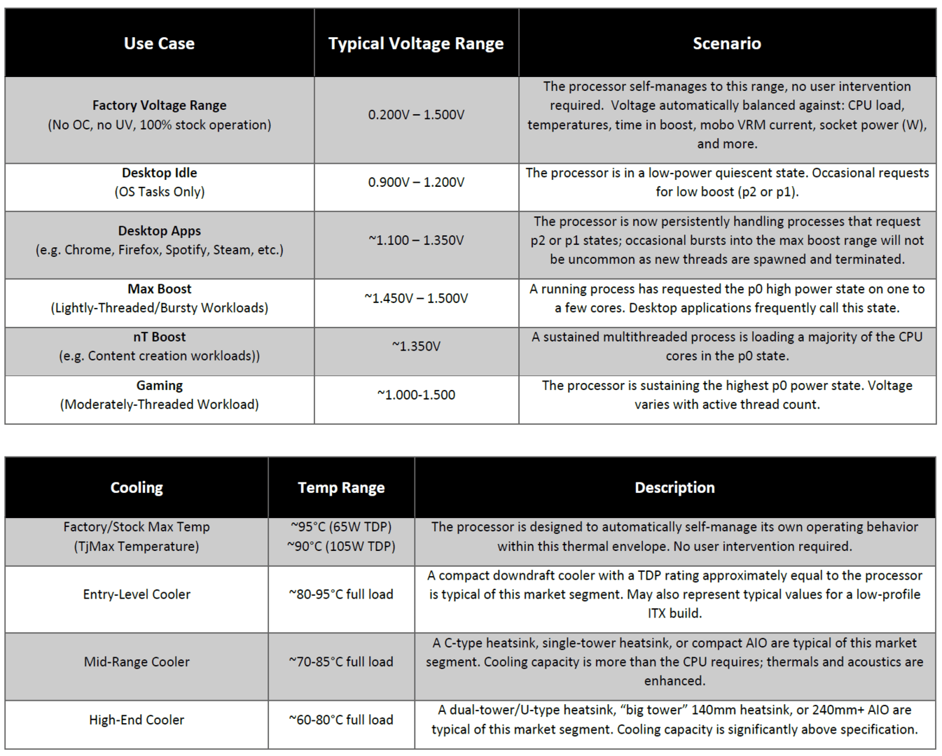

Dazu die offiziellen Informationen von AMD:
