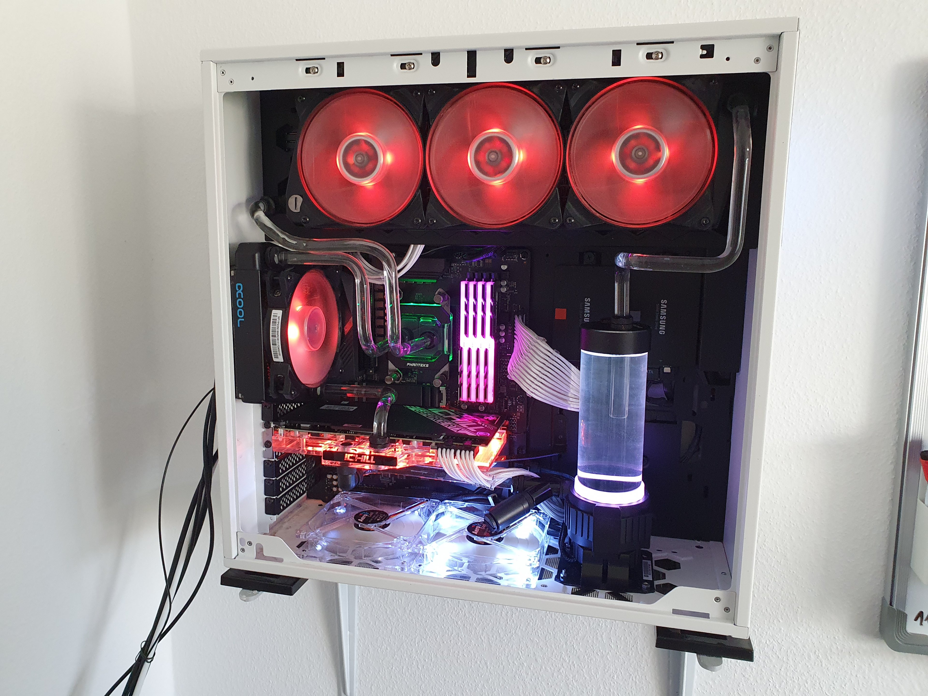

Ich glaube, dass mein 5900x auf zu hohen Temperaturen läuft. Im Idle läuft er kaum unter 50°C und unter last z.B. beim Chia Plotten kommt er auf 90°C. Ich befürchte, dass meine Wärmeleitpaste nicht gut ist für den Prozessor, welche Pasten nutzt ihr und welche Temperaturen erreicht der 5900x bei euch, bei welcher Kühlung. Mein alter R7 2700 erreichte bei gleicher Anforderung max. 54°C
Wärmeleitpaste erneuert, Block gereinigt, system mehrfach gespült.

Der PC hängt an der Wand und hat recht guten Airflow.
Die CPU ist im Max bei 90°C und die 3080 bei 50°C obwohl sie ja deutlich mehr strom zieht :-/
Ich werde, wenn die jetzigen Plots durch sind mal einen Prime lauf machen. Reporte dann mal wieviel Grad die CPU erreicht.
Das Gehäuse ist nicht perfekt aber für meine Verwendung bin ich eigentlich bisher zufrieden. Der PC hängt an der Wand.
Weshalb hälst du das Gehäuse für die CPU nicht für geeignet?
Der 360er Radiator hat 40°C
Die Wassertemp. ist auch bei 40°C
Die 120er hat 38,8°C.

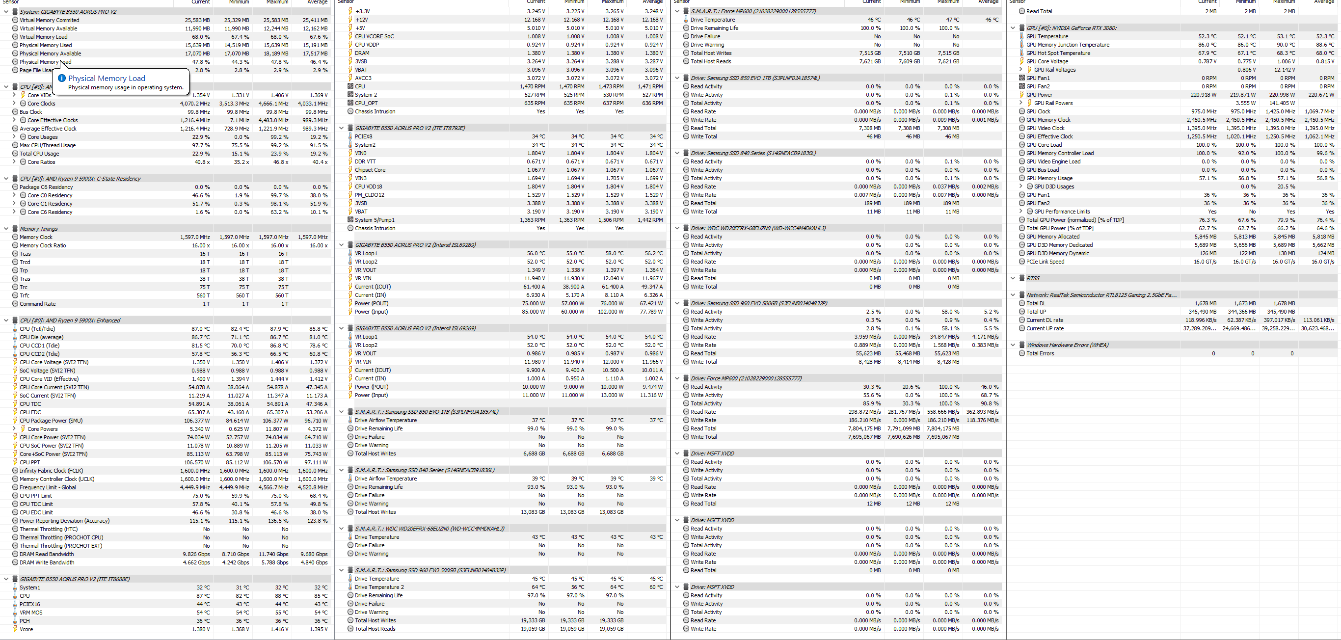

Kleine Update: Habe einen Screenshot der Temps angehängt:

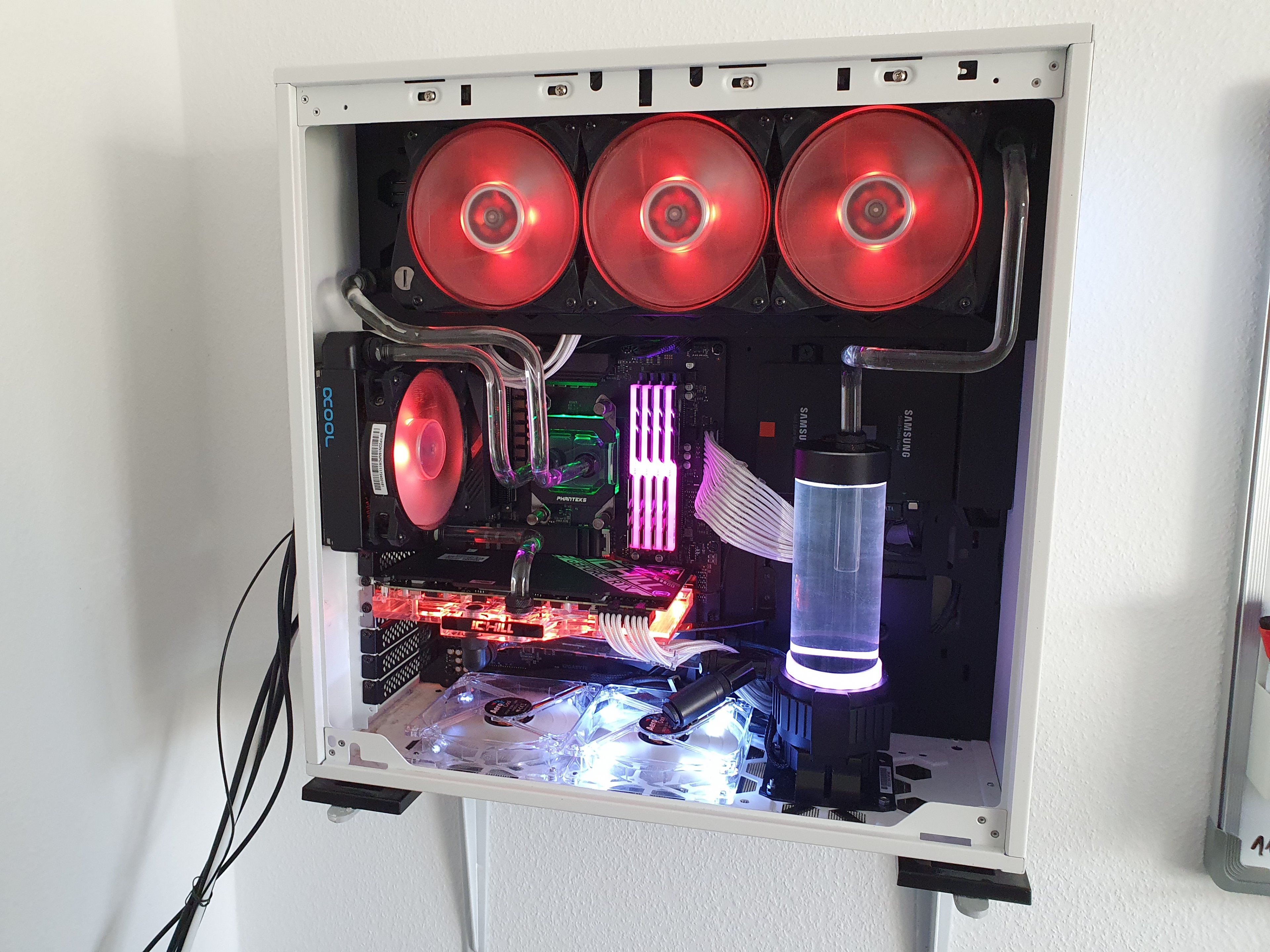

Der Rechner sollte auch genug Luft bekommen:
