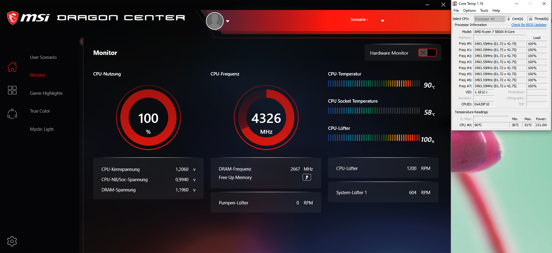

Die CPU schaltet den Takt erst nach Minuten nach Start von Prime95 hoch. Zumindest wenn ich der Temperatur glauben schenke. Dann steigt auch die Temperatur sprunghaft auf 90°. Core Temp zeigt noch 3,8Ghz an, während das Dragon Center 4,6Ghz anzeigt.
Während dessen friert der Desktop immer mal wieder für mehrere Sekunden ein. Ist das normal bei 16 Kernen bei Volllast?

1. Du hast 8 Kerne, nicht 16. 8 Kerne, 16 Threads, da 2 Threads pro Kern.
2. Schmeiß CoreTemp und das Dragon Center runter, besonders letzteres ist einfach miese Software. HWInfo liest mehr und genauer aus.
3. Welcher Energieplan ist in Windows aktiv?
4. Hohe Temp und kurze Freezes sind bei Prime95 Volllast zu erwarten. Die CPU wird vollends ausgelastet, für UI bleibt dann weniger Leistung. Die 90°C sind für einen 5800X bei solcher synthetischer Last normal, besonders bei Luftkühlung.

Hab mich falsch Ausgedrückt bzgl. Kerne, danke für die Korrektur. Ich nutze jetzt HWInfo. :)
Energiesparplan steht auf "Ultimative Leistung". HWInfo zeigt im Gegensatz zu CoreTemp sofort die Änderungen der Taktfrequenzen. War wohl ein Anzeigefehler. Und insofern kurze Freezes normal sind, brauche ich mir darüber auch keine Gedanken mehr machen.

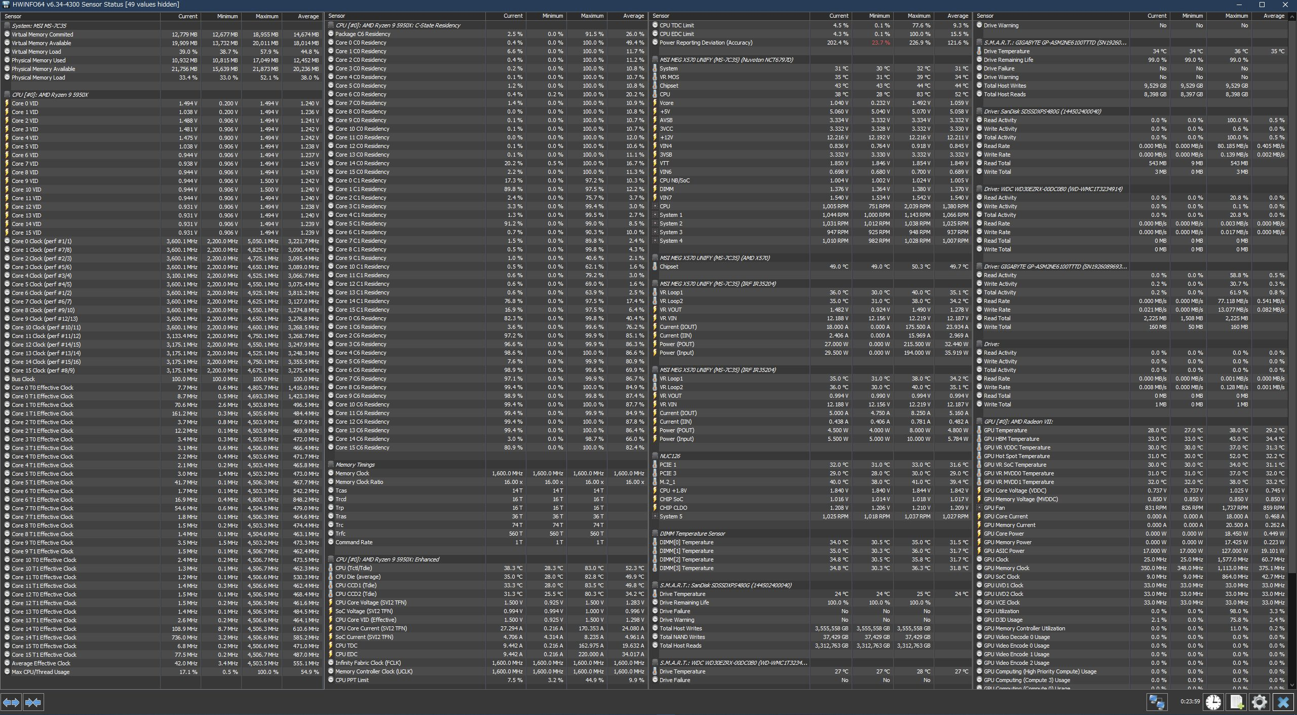

Ich lasse dann mal einen Test mit Cinebench und HWInfo mit Logging über 30 Minuten laufen.
Reaktionen: SkeLLetonDancer
Mit HWInfo sehen die Werte absolut plausibel aus. Danke für den Tip! :)

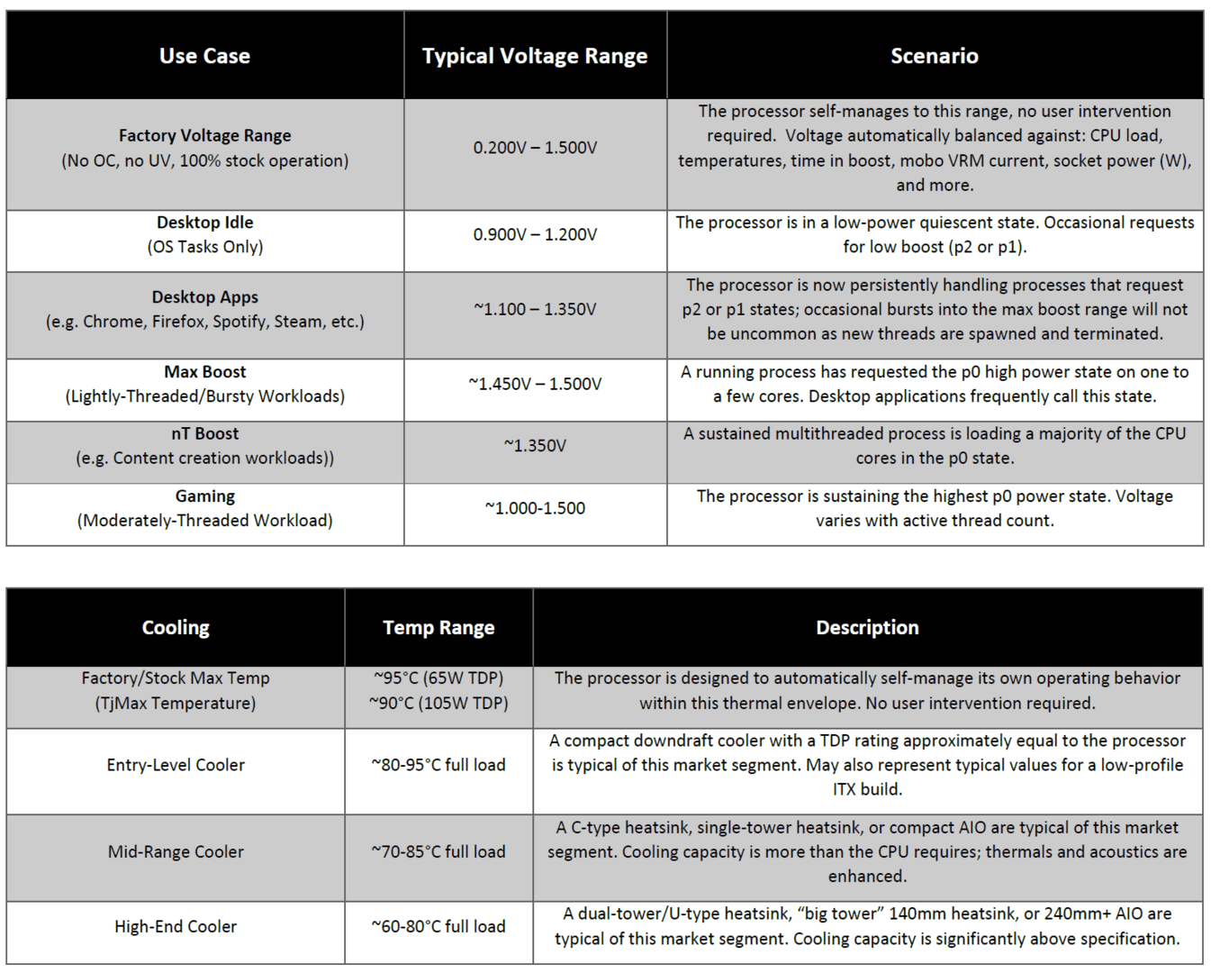

Es hat sich herausgestellt, dass die Gehäuselüfter statisch liefen. Habe da jetzt eine Temperaturkurve hinterlegt, wodurch die CPU-Temperatur 2° niedriger ausfällt. Bis zu welcher Temperatur kann man sich das eigentlich entspannt anschauen bei der CPU? Ist 90° schon nah an der Grenze? Ich meine, der Sommer kommt bestimmt... :D
105°C ist glaube ich tjmax beim 5800X. Die CPU regelt aber selbst automatisch runter, bevor sie die Temperatur erreicht.

Ähnliches gilt auch für die Temperatur. Bis zu 90 Grad sind laut AMD kein Problem, wenngleich die neuen Prozessoren mit potenter Kühlung ohne OC nicht einmal ansatzweise in diese Region kommen sollen. Doch AMD muss sicherstellen, dass auch ein 20-Euro-Kühler für die CPUs die Aufgabe erfolgreich übernehmen kann, weshalb die Puffer entsprechend groß sind. Solange die 90-Grad-Marke nicht deutlich und dauerhaft überschritten wird, bestehe keine Gefahr für die CPU, so AMD.

Bei mir zeigt das Dragon Center übrigens die Temperatur an, die bei HWInfo bei CPU (Tctl/T die) angezeigt wird.
Schon bei deiner Ram-Frequenz wird was anderes wie in deiner (fast nicht erkennbaren) Signatur angezeigt. 2667 MHz im Dragon Center zu 3600 MHz in deiner Signatur. Schon eine Auslastung von 100% kommt mir komisch vor. Im Idle schwankt die bei mir zwischen 0 und 5%.
Bei mir passen die Werte im Dragon-Center. Da muss was anderes nicht stimmen.
Ich weiß, dass das Dragon Center gerne spinnt, wenn man es nicht sauber installiert oder über eine ältere Version drüber legt. Das darf man nicht machen. Da hatte ich auch schon so meine Probleme.
