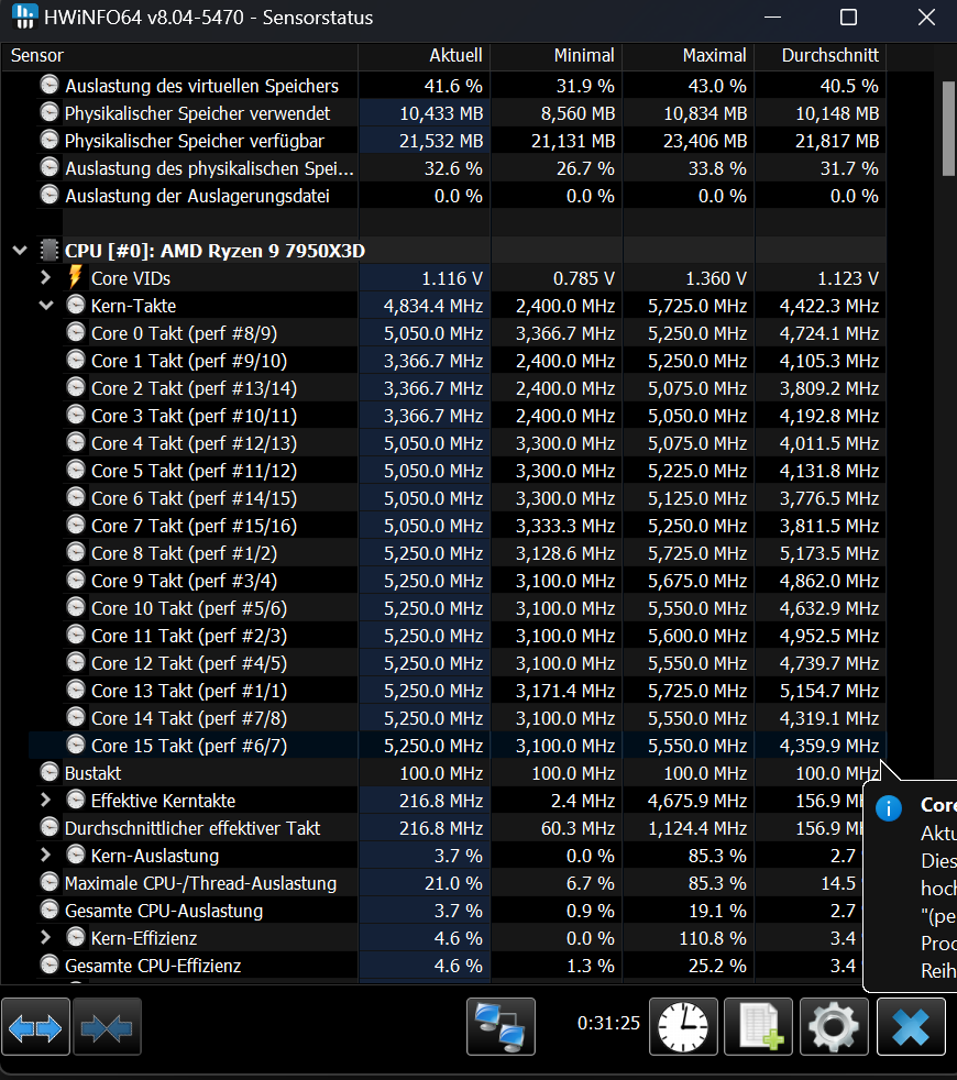

HWinfo hab ich jetzt schon die ganze Zeit mitlaufen, um zu schauen wie die CPU taktet. Und auch im EXPO I Profil taktet sie jetzt bis zu 5,7Ghz bei 4800Mhz RAM Geschwindigkeit. Dazu muss ich sagen, das hat sie jetzt bei 2 Kernen gemacht ohne das ich ein Game laufen lassen hab.
Bild: 32 GB DDR5 6000Mhz CL30 RAM / Einstellung im BIOS: EXPO I mit 4800Mhz
@Azghul0815 Mit 5200 mit CL30 kommt der gerade einmal auf 5,35 Ghz und nimmt sich nur Max. 1.185 V. Hab es gerade noch einmal getestet.
Wie man ja oben im Bild sieht, nimmt er sich Max. 1.360V bei 4800 CL30 und taktet auch auf 5,7 Ghz wenn es sein muss.

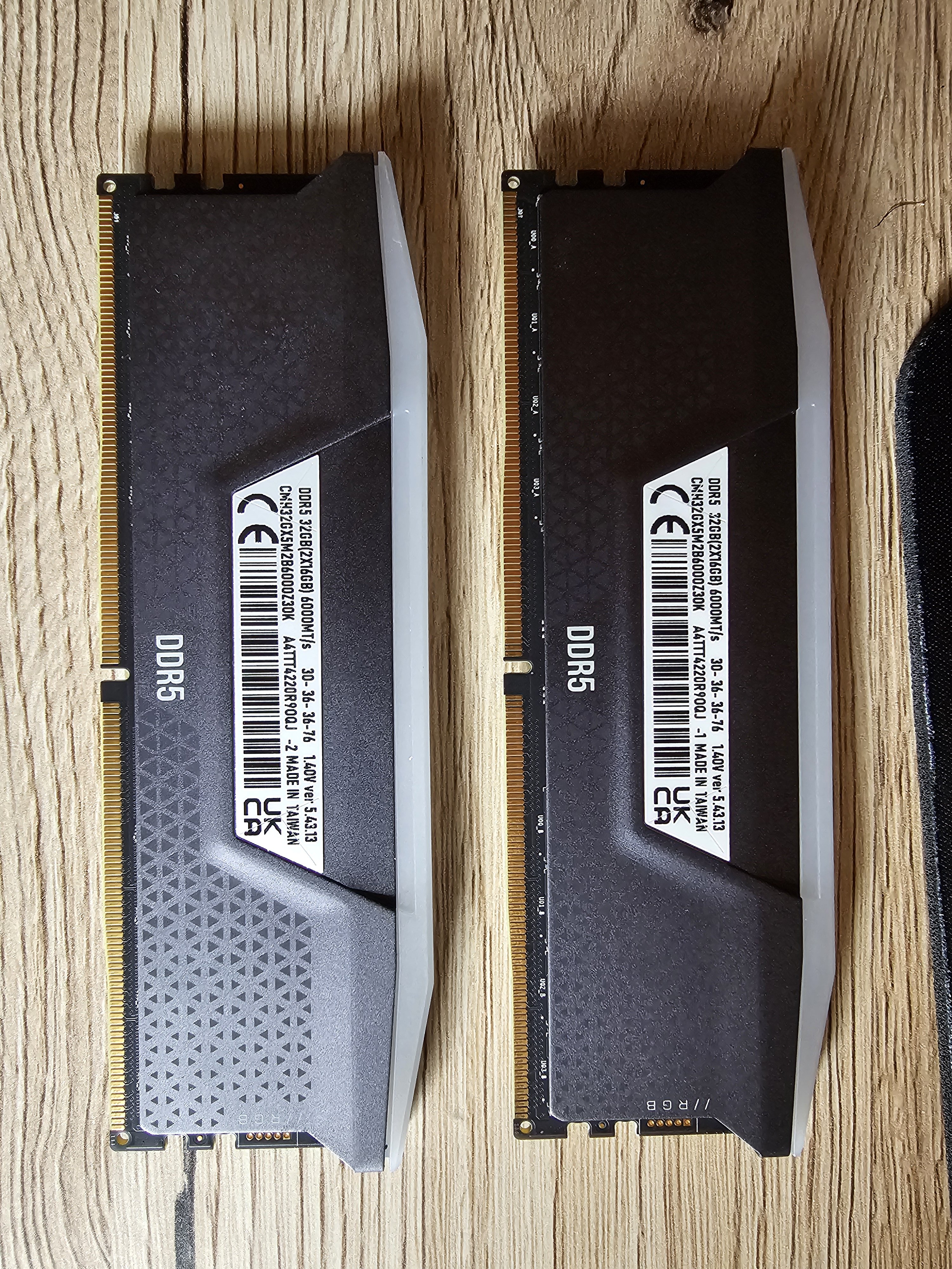

also die sind laut Label identisch gleich.
