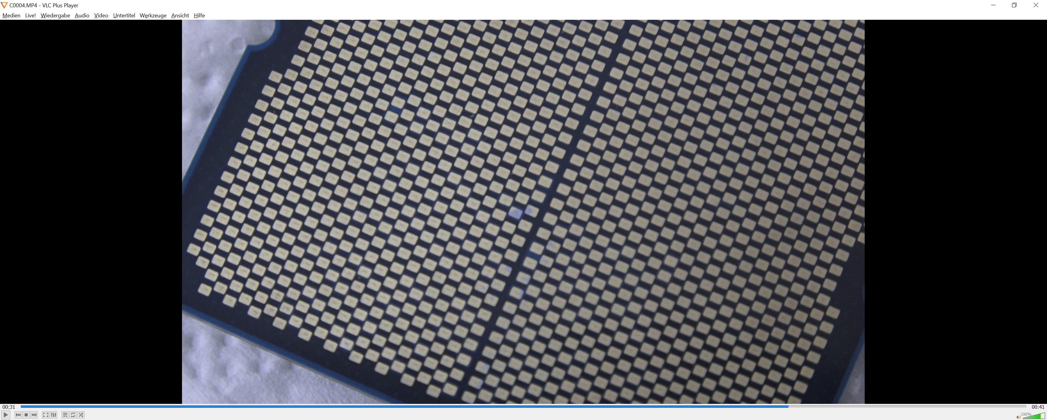

Ich habe letzte Woche ein Paar 670E Mainboards mit einem Ryzen 9950x getestet und eingerichtet.
Der Ryzen 9950x wurde vor einiger Zeit geköpft und das Lot durch Flüssigmetall ersetzt.
Heute wollte ich den CPU ins Lager räumen, da ist mir eine Verfärbung der CPU Pins aufgefallen.
Zuerst dachte ich, das durch den Häufigen Ein- und Ausbau der CPU vielleicht Wärmeleitpaste auf die Pins gelangt ist.
Aber nach gründlichen reinigen mit Isopropanol Zahnbürste hat sich nicht geändert.
Ich hab zum Test mal mit dem Fingernagel gekratzt und denke nicht, dass es Wärmeleitpaste ist.
Ich habe diese Woche kein passendes Mainboard da um ihn zu testen.
Meint ihr das es sich um eine leichte Oxidation handelt, sodass man ihn weiterhin verwenden kann?
Danke im Voraus für eure Tipps.

Sieht so aus als wäre die dünne Goldschicht von der Kontaktfläche abgekratzt. Die Kontaktfläche an sich sollte weiterhin leitfähig sein.
Zu 100% sieht man das jetzt auf dem Foto aber nicht. Wenn du ein Multimeter hast und schaffst die Messnadeln auf der restlichen vergoldeten Fläche und dem unvergoldeten Teil auf so einem Pad zu platzieren und es immer noch piept hast du Kontakt.

wie @Humptidumpti sagt, absolut kein problem. einbauen und testen. sollte alles unproblematisch sein

Vielen Dank für eure schnellen Antworten!
Das Foto hab ich leider nicht besser Hinbekommen.
Ich bin dann erstmal beruhigt und wünschen euch einen schönen Nachmittag.
Danke!
Ist normal. Hab ich auch schon bei mehreren Intel CPUs gesehen. AMD hatte die Pins ja bis vor kurzem noch an der CPU.
Reaktionen: caption84
