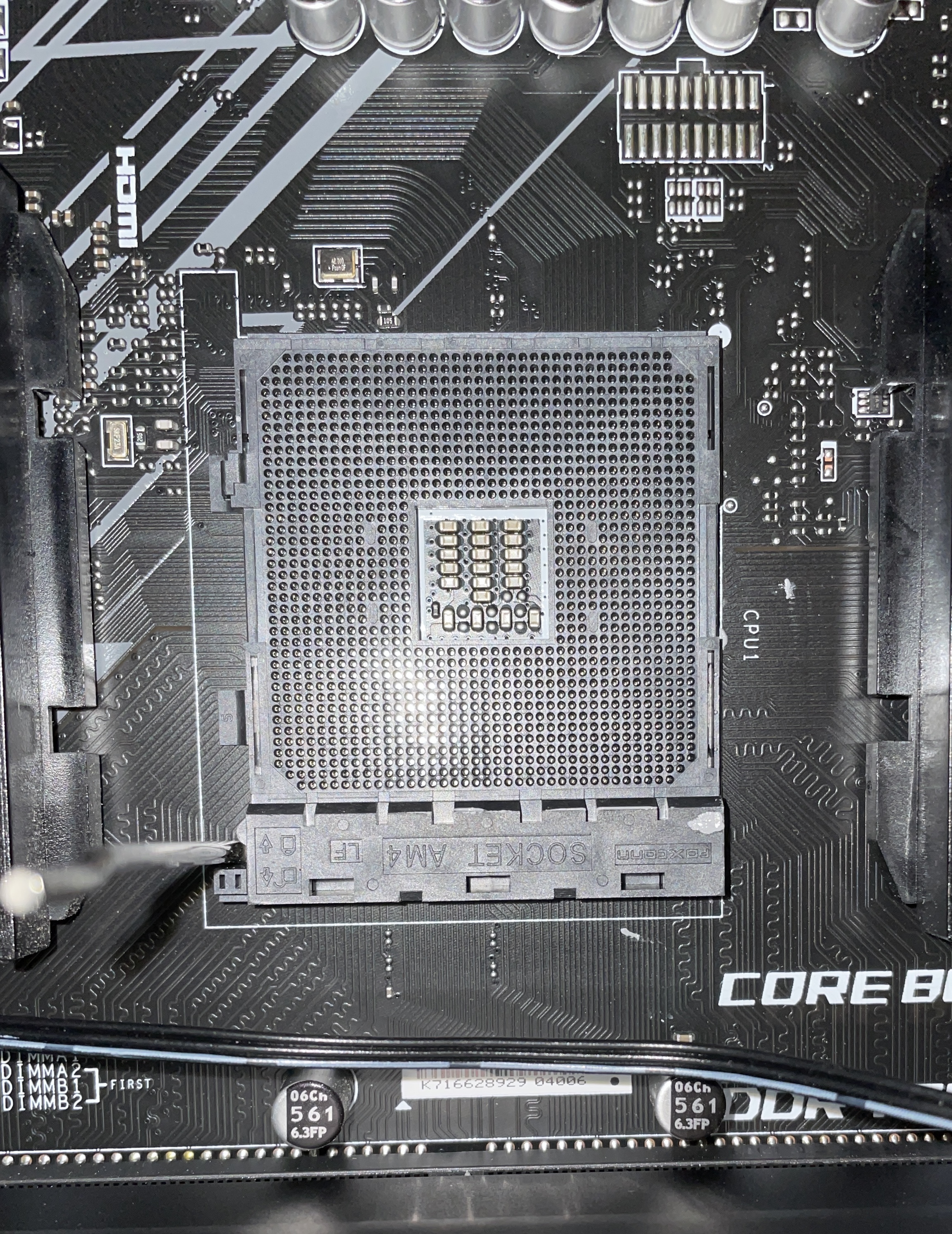

2. Problem & was habe ich unternommen:

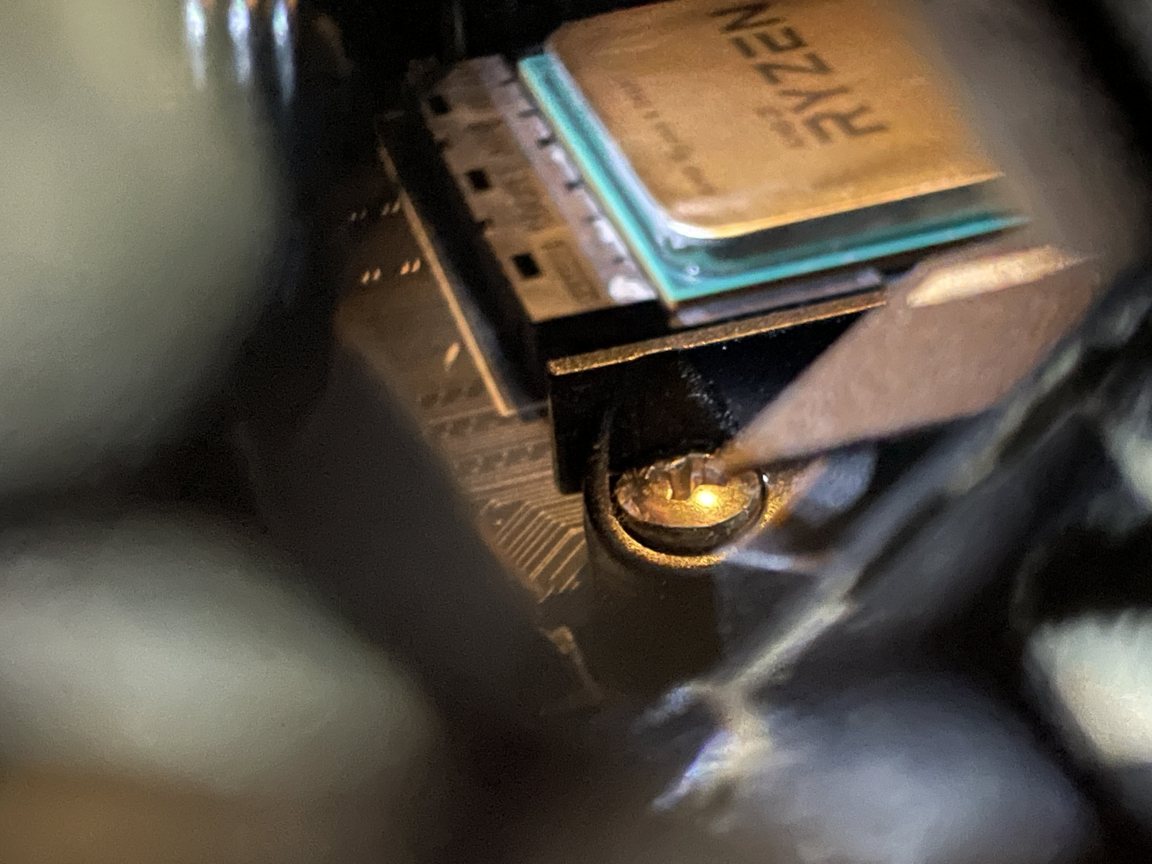

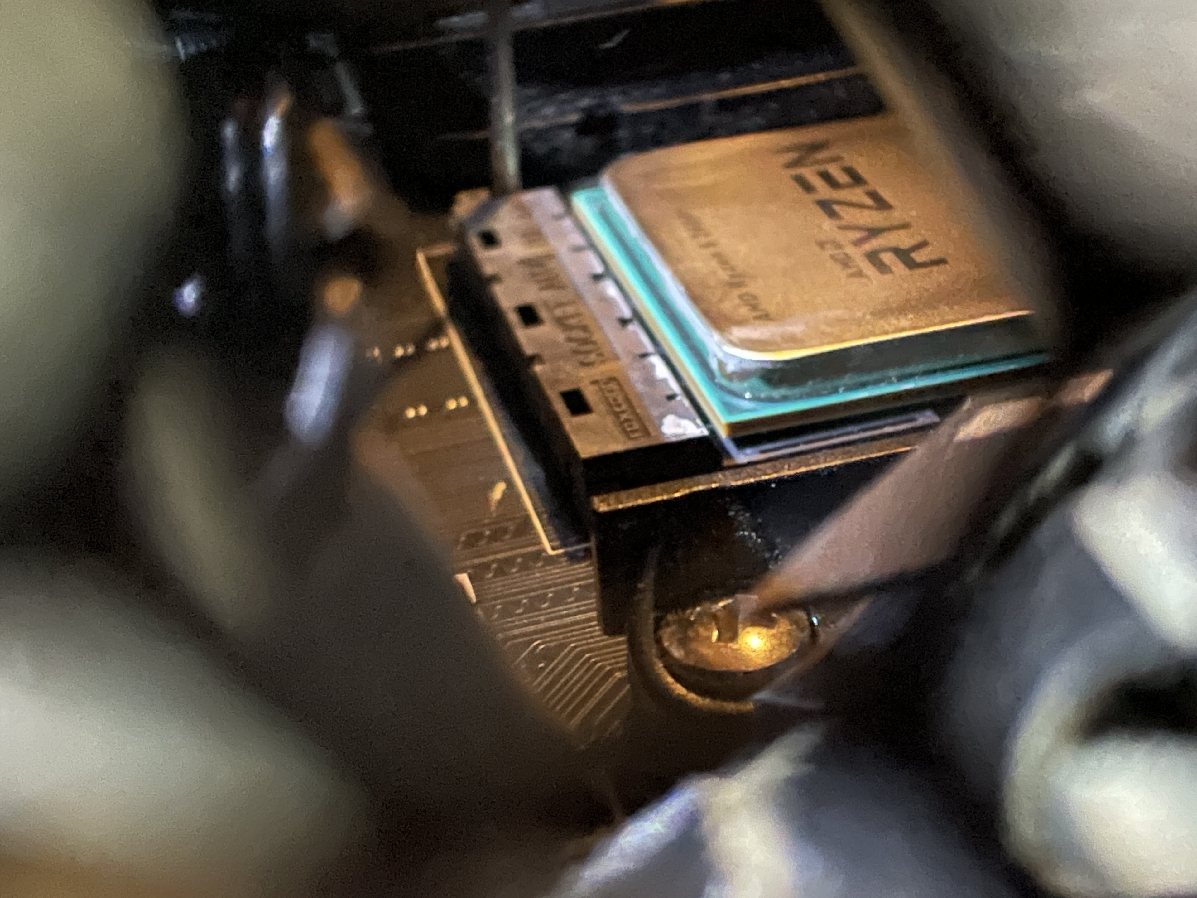

Moin,
Folgendes Problem, ich habe beim abnehmen der AIO mit einem ruck leider die CPU aus dem Sockel mitgenommen.
PC war vorher leider nicht an, weshalb die CPU an der AIO festgeklebt hat.

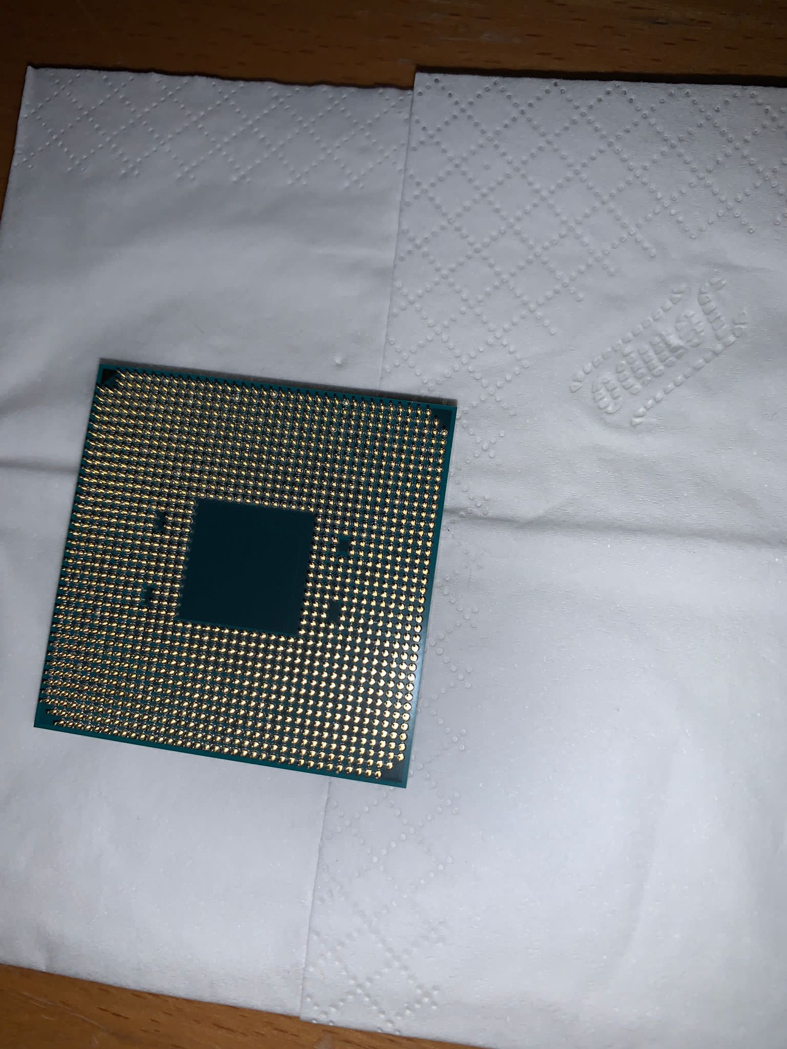

Danach dann vorsichtig abgenommen und auf ein Taschentuch gelegt und alle Pins durchgeguckt mit einer Lupe,
konnte aber absolut nichts schiefes erkennen. (Siehe Fotos)

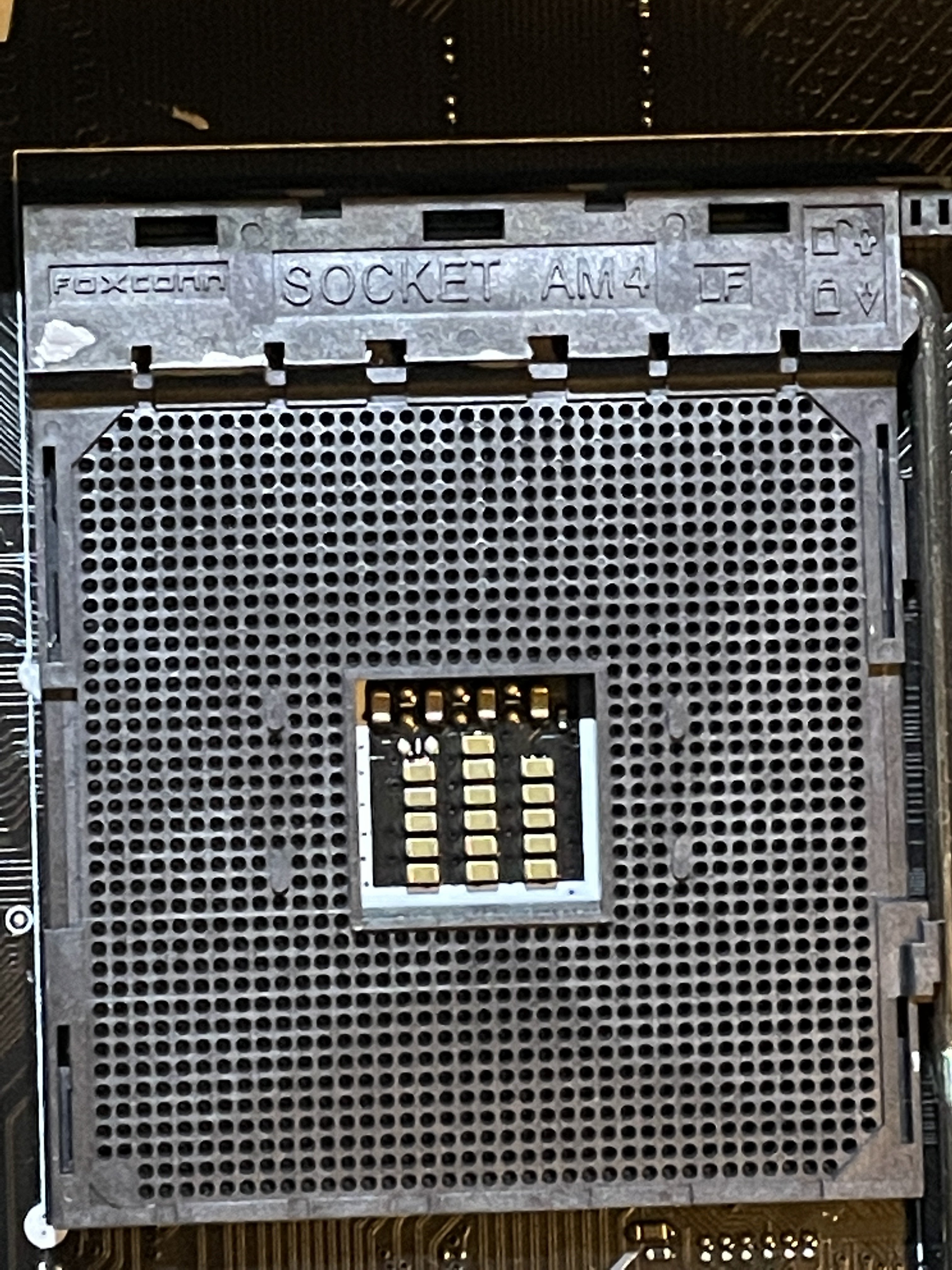

Danach auch den Sockel überprüft (siehe fotos) jedoch sehr schwer dort etwas zu erkennen.
Habe die CPU wieder eingesetzt vorsichtig und gemerkt, dass sie nicht nach rechts, links, oben, unten rutscht
sondern X förmig wackelt im Sockel, so das nur 3 Seiten der CPU anstatt der 4 gleichzeitig im Sockel drinnen sind
und die 4ierte dann in der Luft fliegt und man die Pins von der seite auch sieht. Natürlich habe ich Pfeil an Pfeil gemacht.
Ich habe trotzdem mal mit der CPU eingebaut den Hebel umgelegt, was auch problemlos geht und die CPU dann fest ist.
Allerdings fliegt sie dann eben auf einer Seite und liegt nicht gleich wie die anderen Seiten auf.
Der Verschluss des Sockels sieht soweit auch ok aus und lässt sich meiner Meinung nach normal und gleichmäßig schließen.
Habe danach nichts weiter gemacht und schreibe jetzt grade dies. Hoffe das mir wer weiterhelfen kann und Tipps geben kann, was ich unternehmen kann noch.

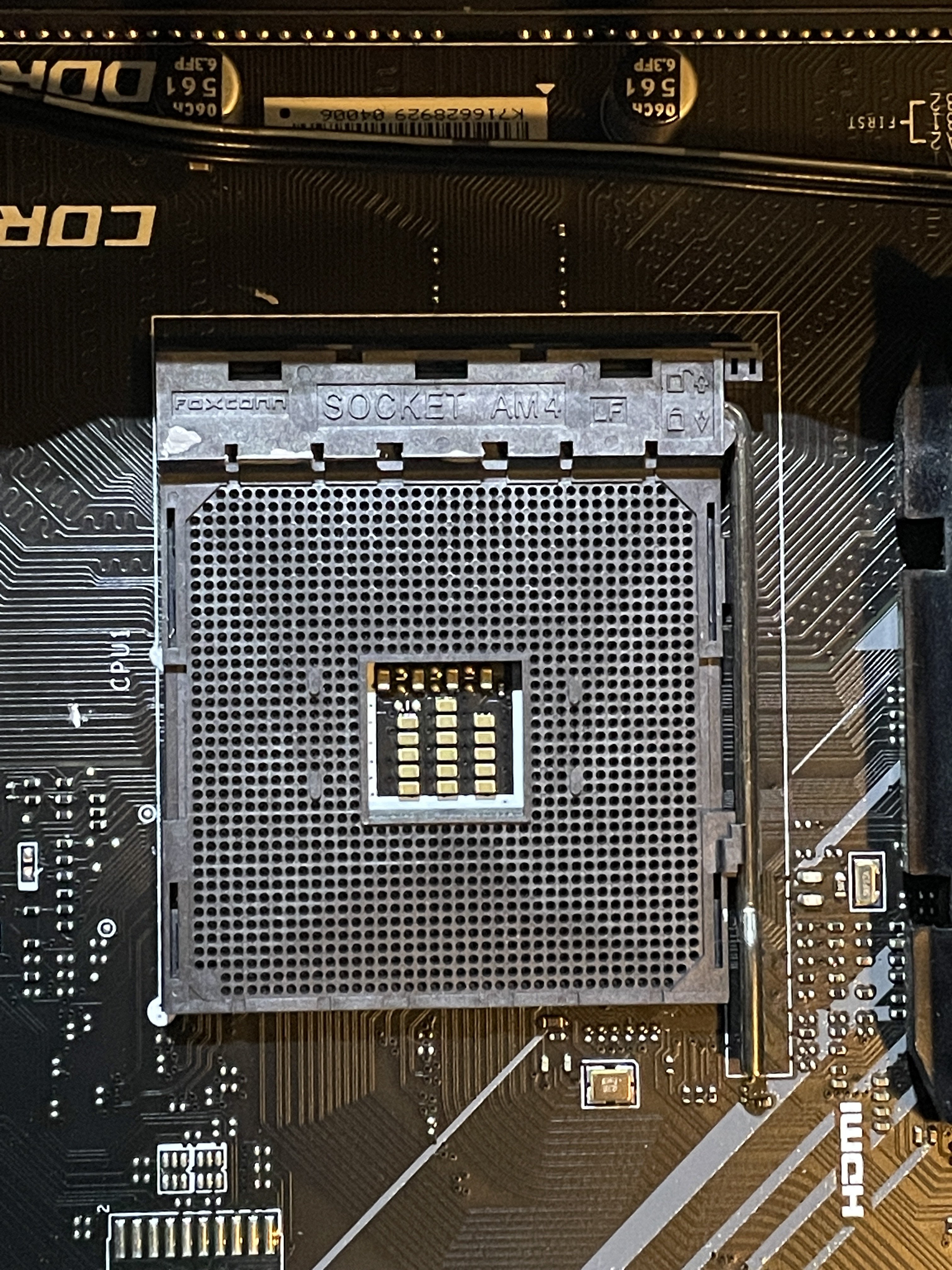

kannst du den Sockel mal mehr von der Seite Fotografieren ?
hier ist eine Anleitung wie du einen AM4 Sockel öffnen kannst, aber VORSICHT alles sehr zerbrechlich wenn du kein Gefühl hast dann lass es lieber.
Mach bitte noch mal ein Foto mit der CPU im Sockel
und ein Foto OHNE CPU mit Hebel nach unten eingehakt

Bist Du sicher, dass die CPU in der richtigen Stellung drin ist?
Also das goldene Dreieck am richtigen Platz.
Dann ist sie nicht vollständig im Sockel, weil die Pins verbogen sind.
Falls der Sockel vollständig geöffnet ist und alle Pins in den Sockel passen, kannst du die CPU mit leichter Gewalt reindrücken. Dann schließen und es passt wieder.
Durch dein rausreissen ist jetzt eine Seite leicht verbogen, sprich alle Pins dort und das führt dann dazu, dass die CPU nicht mehr reinflutscht

Aber wieder beim Thema zu bleiben würde es ja bedeuten, dass entweder die CPU nun verzogen ist oder der Sockel nich mehr plan.
Also CPU von der Seite aufnehmen, den Sockel auch mal seitlich, Lineal auf die CPU legen und zu sehen ob die plan ist und auch beim Sockel.
Und auch sicherstellen, dass die CPU RICHTIG im Sockel drin ist.
Wenn die Pins nicht verbogen sind und keiner abgebrochen ist, dann gibt es keinen Grund warum eine plane CPU in einen planen Sockel nicht plan sitzen sollte ohne zu wackeln.
Da ist ja sonst nichts drin im Sockel was das "Reinflutschen" der CPU verhindern sollte bei dem CPU-Typ.
Prüfe das bitte ...

Das traue ich mir ehrlich gesagt nicht zu, wenn es soweit kommt kaufe ich mir lieber ein anderes Board.

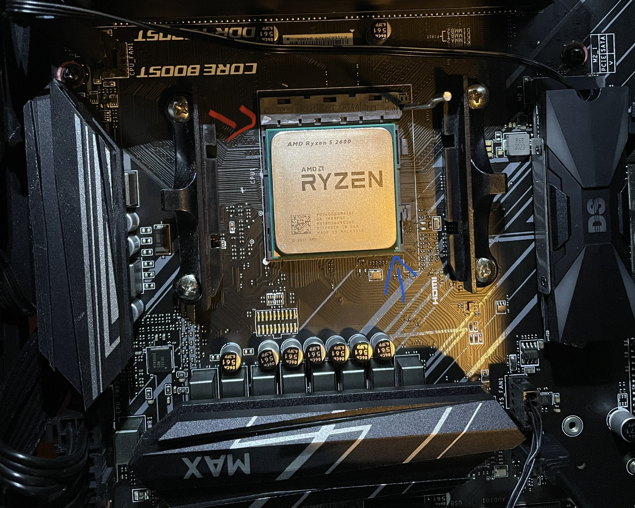

Ist gemacht:
Ersten beiden vom Sockel der zu ist, auf dem dritten ist mit dem roten pfeil gekennzeichnet aus welcher richtung ich foto 4 und 5 gemacht habe. Auf Bild 4 sieht man wie er fliegt und auf foto 5 wie er dort drinnen ist aber eben gegenüber (blauer pfeil foto 3) dann schwebt.
Aber du meinst jetzt das eine ganze seite der CPU verbogen ist oder im Sockel?
Das sind die Pins wahrscheinlich minimal schief. Da ist nicht viel Spiel.
Der Sockel ist zu 99% nicht das Problem und die CPU selbst ist auch nicht verbogen.
Das sind minimale verbogene Pins die zu sowas führen.
Habe alle genau nachgeschaut aber konnte keinen schiefen erkennen..
Ja, das ist dein Fehler. Du suchst nach EINEM schiefen Pin, aber ich gehe davon aus, dass da sehr viele in Reihe alle ein wenig schief sind. Minimal, aber ausreichend, dass es nicht mehr flutscht. Ich hab dir eh schon gesagt, was du machen sollst.
Einen Pin verbiegt man nicht, indem man die CPU rausreisst. Da muss man anders "vorgehen" ^^

Sicher das die halterung nicht auf der einen Seite aus der schiene raus ist beim Sockel?
Wenn man den Prozessor aus dem Sockel zieht, geht normalerweise nichts kaputt.
Ich würde mir den geöffneten Sockel, ohne CPU, von allen Seiten genau ansehen, ob das graue Plastikteil, auf dem die CPU aufliegt, irgendwie schief sitzt oder auf einer Seite nach oben steht oder sonst irgendwas nicht passt. Dann den Prozessor einsetzen; es kann sein, wie oben schon bemerkt, dass einige Pins leicht verbogen sind und deshalb ein wenig Kraft nötig ist, um ihn hineinzudrücken.
Prüfe dann, ob der Prozessor, noch vor dem Verriegeln des Sockels, auf allen Seiten auf dem grauen Plastikteil (Sockeloberseite) aufliegt. Wenn nicht, könnte ein oder einige Pins umgebogen sein und nun zwischen Prozessor und Sockel klemmen. Wenn das in Ordnung ist, drücke auf den Prozessor, um ihn im Sockel zu halten, während du den Verriegelungshebel runterdrückst, und prüfe dann nochmal, ob der Prozessor richtig aufliegt.

SUPER. Ich habe etwas am Sockel rumgewackelt und gemerkt das er wirklich etwas auf Spannung war, nun die CPU vorsichtig eingesetzt und mittig etwas gedrückt und er ist eingerastet an allen Seiten.
Werde nun die neue AIO montieren und nochmal bescheid sagen wie es aussieht, aber ich hoffe das es das war. Danke schonmal!!
Würde die Oberseite wackeln, dann hätteste du den ganze Heatspreader verbogen. Das zu schaffen braucht schon deutlich mehr Gewalt :D
Erst habe ich nach einem gesucht, nun nochmal gute fotos seitlich hinbekommen aber wirklich keine gefunden. Es lag wirklich anscheinend daran, das der sockel auf spannung war denn nun ist die CPU drinne. Werde nochmal schreiben und hoffe das er funktioniert^^ trotzdem schonmal danke danke!
Wahrscheinlich müsste man die CPU mit der Wasserrohrzange bei geschlossenem Bügel rausreissen um den ganzen Heatspreader zu verformen :D Und selbst dann wahrscheinlich nicht, der ist ja mit Abstand das stabilste an einer CPU
Mein Cousin hatte mal etwas ähnliches.
Er hatte einen brandneuen 3700x samt neuem X570-Board.
CPU in den Sockel eingesetzt, sah im ersten Augenblick auch alles normal aus, Bügel ließ sich auch schließen.
Man hat aber dann recht schnell gesehen, dass die CPU schief im Sockel lag, ähnlich wie hier beschrieben.
CPU wieder raus, und in der Tat waren an einem der Ränder nahezu alle Pins leicht nach innen gebogen, aber nicht alle 100% gleich. Am besten siehst du das unter hellem (!!) Licht und wenn du die Pins von allen Seiten und verschiedenen Betrachtungswinkeln begutachtest und mit den anderen Reihen an Pins vergleichst. Manchmal kann auch eine Lupe helfen.
(Wir gehen in unserem Fall davon aus, dass die Pins von Anfang an verbogen waren, ggf. Transportschaden)
Aber wie gesagt, auch bei uns sah es so aus, als würde die CPU normal in den Sockel "einrasten" und der Bügel ging auch ganz normal zu. Dennoch wackelte sie anschließend, würde also nicht gleich alles auf einen verformten Sockel schieben wollen, der kann im Zweifelsfall mehr ab als die kleinen Pins an der CPU.
Anschließend hat mein Cousin die Pins erst mit einem dünnen Lineal (um die ganze Reihe wieder in der einen Dimension gerade zu bekommen) bearbeitet, danach minutiös noch jeden einzelnen PIN kontrolliert und ggf wieder in Stellung gebracht.
Ist ne recht heikle und undankbare Arbeit, aber in seinem Fall ging alles gut. CPU passte im Anschluss ganz normal in den Sockel und läuft bis heute ohne jegliche Probleme!
