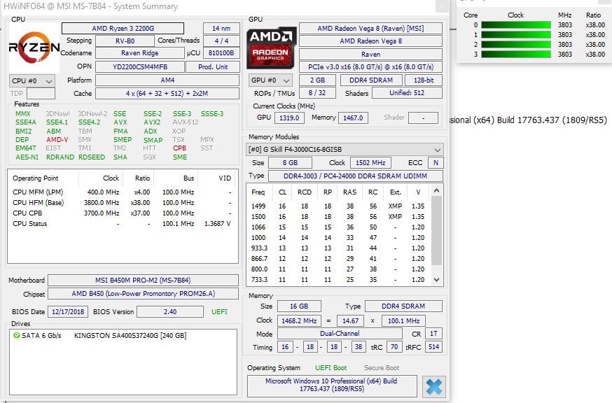

Poste mal einen Screenshot von HWiNFO64 im Idle.
Das ist übrigens auch problematisch. Immer, wenn HWiNFO misst, ist die CPU nicht Idle. Das sieht man auch an den Temperatursprüngen um ein paar Grad alle paar Sekunden. Klar, man kann prüfen, ob die Kernspannung im Groben niedriger ist als bei Last, aber für eine wirkliche Idle-Verbrauchs-Messung muss HWiNFO wie alle anderen Anwendungen beendet werden, und man misst dann nur mit dem Messgerät.

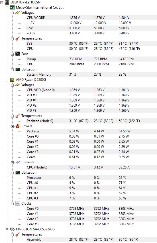

Jepp, bitte HWiNFO nehmen, und dann mal alle Anwendungen außer HWiNFO schließen und die Messung ein paar Minuten laufen lassen, bevor der Screenshot gemacht wird. Man kann die Zähler in HWiNFO mit Klick auf die Uhr auf Null setzen und so die Messung starten, sobald alles Idle ist.

Ist es denn auch normal, dass die Spannung nicht runtergeht? Sobal ich per BIOS oder Ryzen Master takte liegt laut Tools immer die 1.x V an^^
Energiesparplan auf „Ausbalanciert“?
Wenn nicht, wechseln und noch einmal prüfen.
Auf Grund der bereits angesprochenen Shadow States, kann die Spannung [analog zum Takt] auch falsch ausgelesen werden.
Reaktionen: NMA und Narbennarr

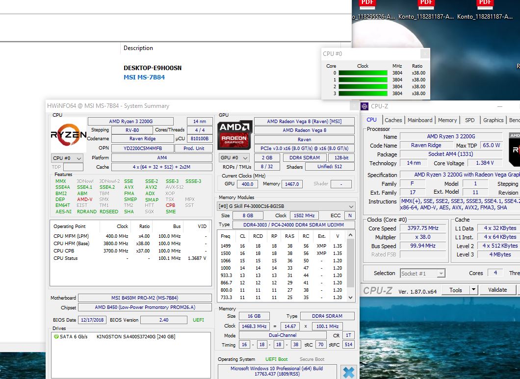

777882
Ich versteh nur nicht, warum mein GPU Clock 400 angezeigt wird, ich dachte Ryzen 2200G arbeitet mit 1100 Mhz :((
Ich würde eigentlich auch gerne den GPU Takt etwas anheben.
Das Problem bei dem Board oder Bios oder was auch immer ist. Das habe ich bei der CPU OC bemerkt.
Wenn ich den Multi einstelle und die Voltage auf Auto lasse stellt das Board eine zu hohe Spannung an. (1,43 Volt) hatte er eingestellt. BIn dann sofort ins Bios und hab Override gemacht einen fixen Wert. Mit Offset hat es auch net funktioniert. Da kamen am Ende ganz komische Werte raus.
Jetzt hab ich die Befürchtung wenn ich den GFX Takt anhebe, dass er dasselbe tut wenn ich die GFX Voltage auf Auto lasse. Wie soll ich da vorgehen. Und wie sieht es mit SOC VOltage aus? Welche von denen muss ich anheben, SOC Voltage oder GFX Voltage. In Youtube ist ein Video dazu, da tut er nur NB/SOC Voltage anheben. Ich würd deb Takt gerne auf 1400Mhz haben
Weil das der Idle Takt ist. Die Grafik taktet ja auch runter.
