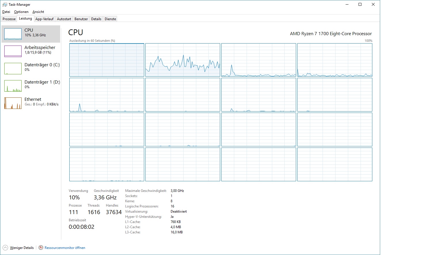

Mein 1700 werkelt nun endlich.
Alles frisch installiert, RAM per Bios auf 3200 MHZ gebracht, SOC Spannung auf 1V erhöht.

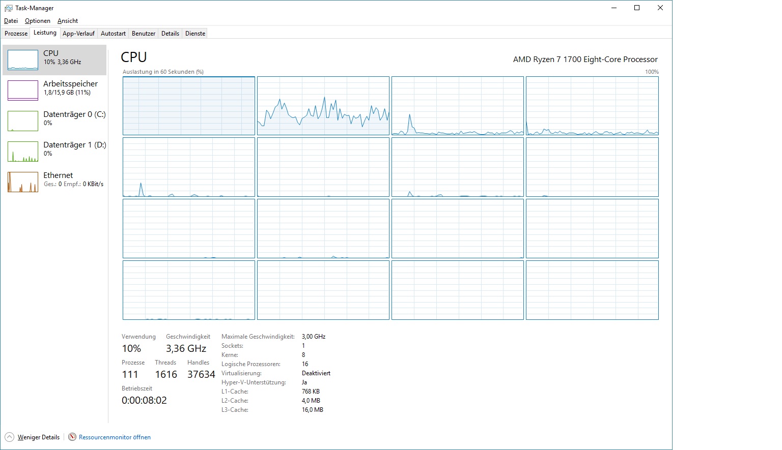

Aber.... Der Rechner läuft wie ein Sack Nüsse die Treppe rauf. Der Ton ruckelt, verschiebe ich ein Fenster laggt auch dieses. Und nein es liegt nicht daran dass Windows im Hintergrund noch was werkelt.
Ich habe echt keine Ahnung weiter...
Warum der eine Core zugeballert wird? Ich habe keine Ahnung und leider auch keine Erklärung dafür.
Linux LiveCD starten und schaun obs dort auch Probleme macht.
Damit wuesstest Du zumindest, obs an der HW+Bios Settings liegt, oder an Software.
und herausfinden welcher Prozess/Dienst den ersten Kern so zuhaut, normal is dat nit.
Der Process Explorer der Sysinternal Suite ist da schon mal hilfreich.
Es hat sich zum Glück wieder beruhigt. Auch wenn kein Task war der aus der mehr heraus stach, so könnte ich mir vorstellen es war der Indizierungsdienst. Da die D Platte voll mit Images, Musik etc ist.

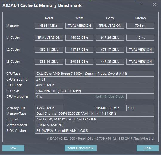

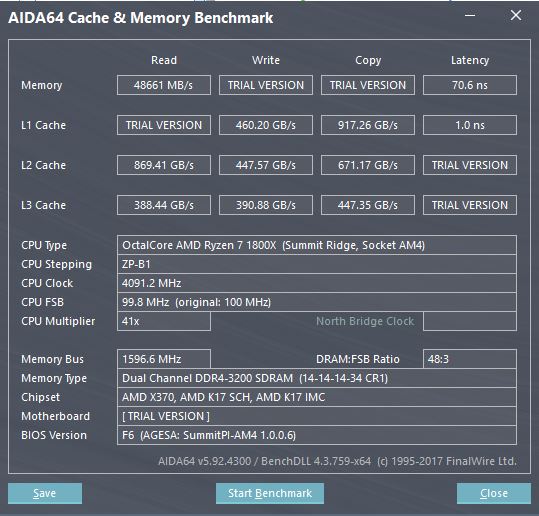

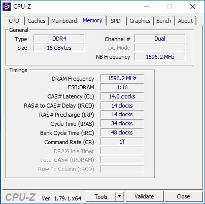

Ich habe gerade mal den AIDA64-Benchmark laufen lassen.

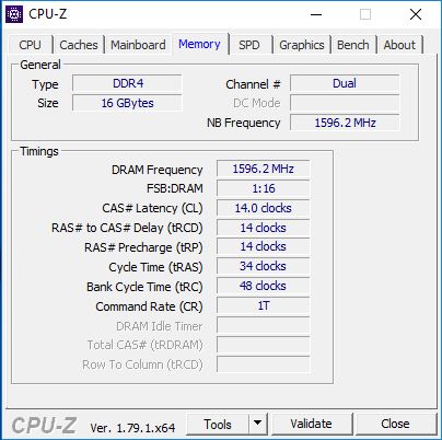

Hier ein Screenshot von CPU-Z.
Passt das soweit?
System:
CPU: Ryzen 7 1800X @stock (noch :king:)
RAM: 16Gb G.Skill DDR4-3200 FlareX

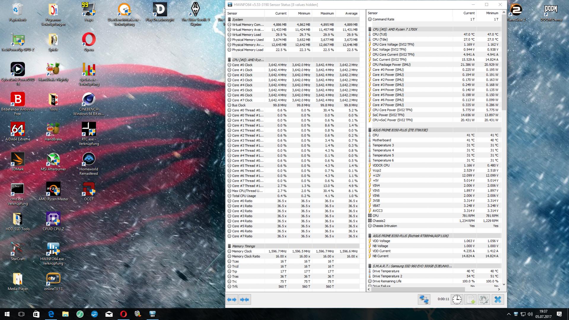

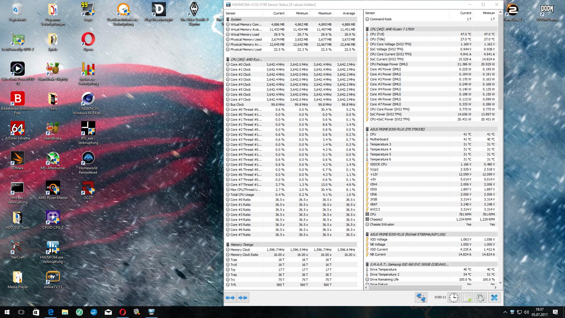

Ich hab es schon ein paar mal betont , der Ryzen hat mit Sense MI ein eigenes Powermanagment .
hwinfo zeigt im IDLE zwar 3,65 Ghz an , jedoch gleichzeitig einen Verbrauch der 8 Kerne von 6 - 9 Watt ...
SenseMI hat eine Reaktionszeit von 1 MS - viel schneller als das Powermanagment ´von Windows .
AMD hat es mal so ausgedrückt : Die CPU weiß besser wo wer wieviel Leistung abfordert als Windows es tut
Falls also einer von euch nen Messgerät hat , sollte es es mal nachmessen , im idle sollte der Turbo fehlen also ..
