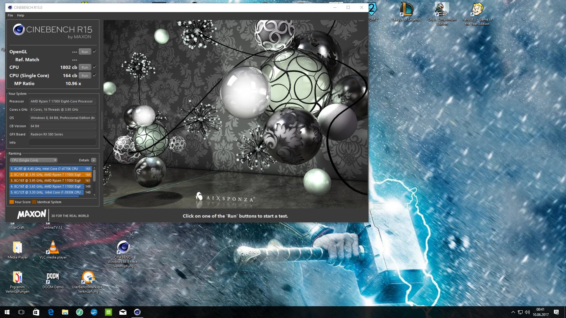

ich hab mal bei Cinebench R15 die Optimierung auf den Cinebench im Bios aktiviert , hat sogar was gebracht , das erste Mal das ich die 1800 CB geknackt habe 3,95 Ghz ( Speicher @3066 ) :evillol:
