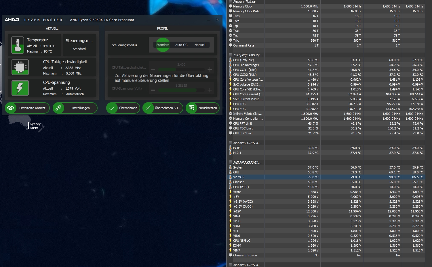

Als erstes habe ich Prime95 gestartet und ihn einfach mal laufen lassen. Die CPU ist im gesamten Verlauf bei 58-60 Grad bei 100%.
Nun habe ich aber auf dem Mainboard gesehen, dass die VR MOS gemütlich auf ihre 90 Grad und mehr steigen. Es handelt sich hier um das MSI X570 Carbon Pro.
Kann dies auch die Ursache sein? Dass das einfach zu heiß wird?
Weitere Screens während des Testlaufs:

Das habe ich schon testweise gemacht. Ich denke in diesem Fall liegt es eher am Gehäuse, nicht am Mainboard. halte ich einen Lüfter drüber, geht er binnen Sekunden unter die 80 Grad. Die Frage ist nur: Kann dies die Ursache sein? Die VR Mos, wenn ich jetzt nicht falsch recherchiert habe, sollten bis 125 Grad mitmachen.
Auch fände ich verwunderlich, dass der PC den ganzen sehr heißen Sommer problemlos im jetzigen Zustand weggesteckt hat und jetzt im Winter draufgeht. März 2020 hatte ich diese Zusammenstellung mit dem 3950x und dem MSI Board mit Wakü ohne Gehäuselüftung, weil es ein offenes Gehäuse ist.
UND: Er lief ja auch direkt nach dem Hochfahren am Folgetag nicht, wo alles noch kalt war.
So Nachtrag:
Ich habe nun eine Halterung gedruckt, mit der ich oben einen Lüfter ansetzen kann. Den pendel ich aktuell ein.
Derzeit läuft er auf 1500 rpm bei stabilen 83 Grad im stärksten Prime modus.
Vorher waren die Mosfets binnen 4 Minuten über 100 Grad. Ich wollte nicht bis 105 testen. Überlege noch, den Lüfter umzudrehen und mir langfristig einen Radiallüfter zu holen oder die via Wasserkühler zu kühlen. Brauche dazu nur einen ausreichenden Wasserkühler. Den Verbindungsrahmen kann ich selbst drucken. Habt ihr da Empfehlungen?
