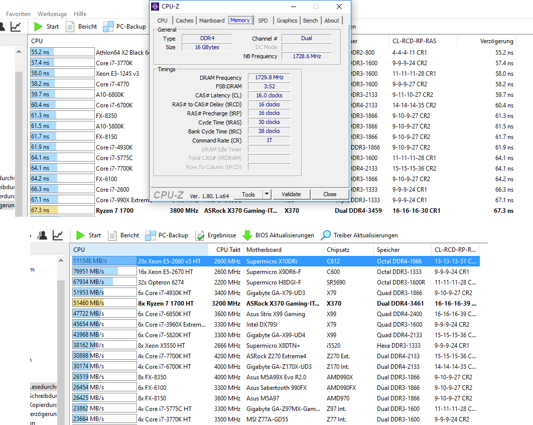

Also wenn man sich mit dem IMC des Ryzen beschäftigt sind zumindest 3466MHz kein echtes Problem.
Das lief bei mir nach 5min.

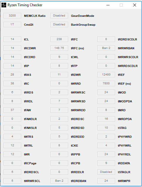

Ich bin aber aktuell wieder auf 3200MHz zurueck weil da aberwitzig kurze timings gehen und ArmA3, das einzige Spiel das ich habe, da besser drauf anspricht als auf Durchsatz. (+8-10% FPS im YAAB gegenüber dem XMP Profil bei gleichem Takt)
Meine laufen aktuell:
Ich versuche in den kommenden Tagen mal das Beste aus beiden Welten zu vereinen.
