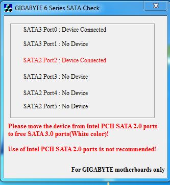

Generell sind alle Sandy Bridge`s S-ATA III fähig, sofern die einzelnen Hersteller keine künstlichen limitierungen einfügen. Hier ist ein Tool von dem Mainboardhersteller GigaByte mit dem man eigentlich die fehlerhaften Revisionen der ersten Sandy`s überprüfen konnte, netter Effekt nebenbei ist dass es auch die vorhandenen S-ATA Schnittstellengenerationen ausspuckt. Obwohl das Tool von Gigabyte ist lassen sich alle PC`s oder Notebooks mit dem SandyBridge Chipsatz auf die S-ATA III bzw. S-ATA 6gb/s fähigkeiten überprüfen.
Vergesst die anderen Tools wie AIDA64 etc. denn die zeigen nur die Schnittstelle des momentan Laufwerks/HDD`s an und nicht die Maximal mögliche. Also wenn eine S-ATA II HDD dranhängt zeigt es auch nur S-ATA II an usw.
Hier der Link zum Gigabyte S-ATA Check Tool bei chip.de:
http://www.chip.de/downloads/GIGABYTE-6-Series-SATA-Check_47091505.html

@devebero,
jepp genauso ist es auch, wäre ja auch unsinn wenn das DVD-Laufwerk am S-ATA III Port hängt, wo es nichtmal die S-ATA II Schnittstelle ausreizen kann. Festplatte am SATA III und DVD-LW am SATA II, ist also richtig.

Ok, dann stellt sich mir wieder die Frage, ob es nicht zu Problemen führen wird.
Mein Notebook hat, obwohl Mitte Juni gekauft, noch das B2 Stepping. Also die Revision mit Fehler.
Wobei bei mir dann ja augenscheinlich nur der DVD Brenner betroffen wäre, da er am S-ATA II Port hängt. Die Festplatte am S-ATA III Port ist dann ja nicht betroffen.
