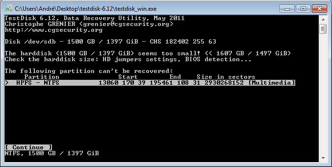

Nach der Analyse mit testdisk wird die Partition als W2K Dynamic/SFS angezeigt. Nach der Schnellsuche bietet sich mir folgendes Bild (siehe Anhang 1).

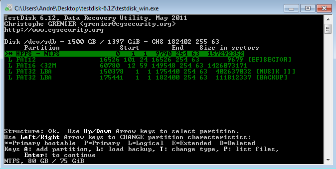

Und wenn ich fortfahre (siehe Anhang 2)...
Kann mir da bitte jemand beim Interpretieren helfen und mir schreiben, was zu tun ist, damit ich wieder auf meine Festplatte zugreifen kann?
Danke im Voraus
Des Weiteren macht mich der Vermerk "the harddisk seems too small" stutzig. Ich habe an der BIOS-Konfiguration nichts geändert, außer dass beide Speichermedien direkt seit der Installation im AHCI-Modus liefen - das hatte ich zuvor erst nachträglich geändert. Ob's daran liegen könnte?

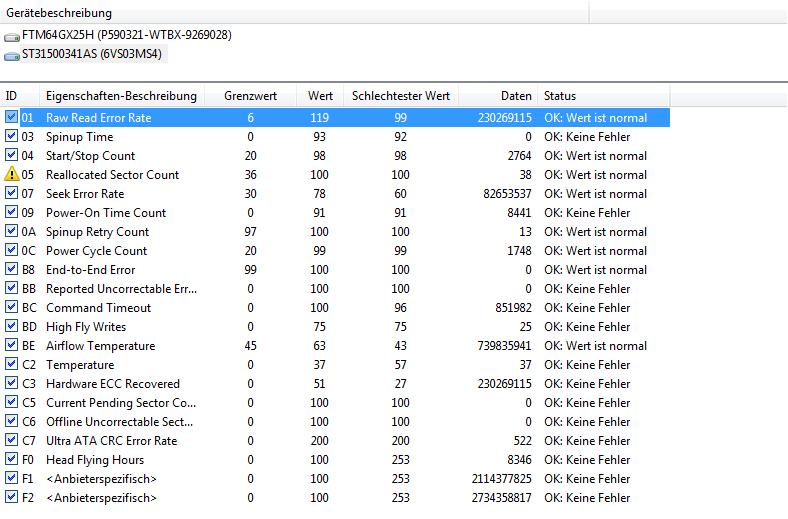

Ich habe im Anhang mal den SMART-Bericht gepostet. Bitte um schnelle Hilfe, sind echt 'ne Menge wichtiger Daten drauf :(

Habe mal einen Tiefenscan gemacht und siehe da, meine Partition taucht zwischen diversen anderen mit all meinen Daten auf. Das Problem war, dass ich schon einmal eine Partition mit derselben Bezeichnung [Multimedia] hatte und im Schnellscan nur diese gefunden wurde. Außerdem befinden sich noch ältere Partionen in den Tiefen der HDD, die wohl der Vorbesitzer (hab die HDD mal online ersteigert) erstellt hatte. Jedenfalls werd ich die Daten mit testdisk auslagern und die HDD neu formatieren und mal richtig erasen.
Das poste ich hier, damit es andere Usern eine Hilfe sein kann.
Und eins habe ich aus der Sache gelernt: Wenn ihr sekundäre Festplatten, die in einem Windows-System eingebunden sind, zu einem anderen System hinzufügen wollt bzw. euer System neuinstalliert, dann deinstalliert die Festplatte vorher im Geräte-Manager. ;)
