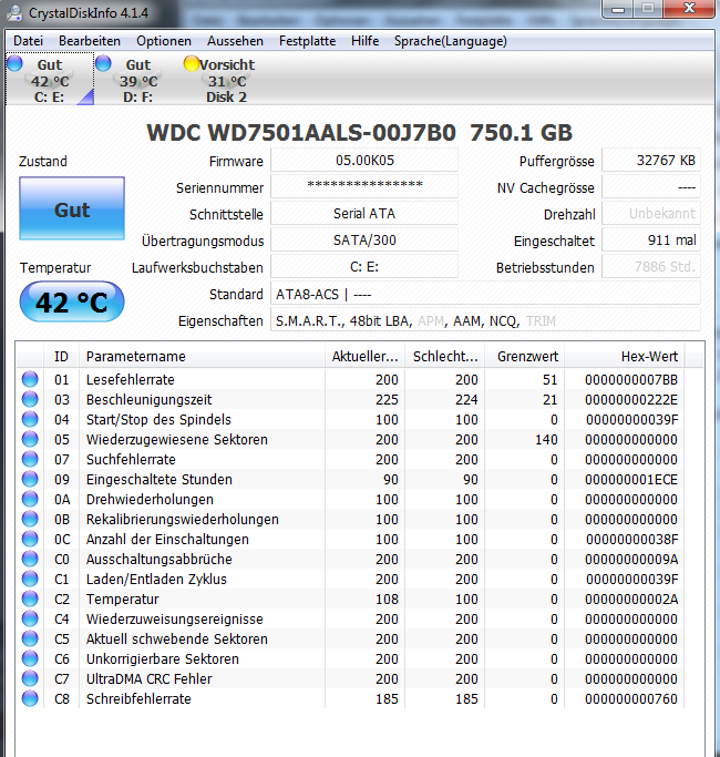

Hallo alle,

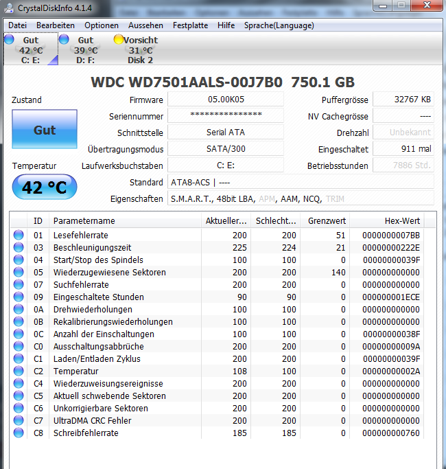

mir ist unklar, wie ich hier im CrystalDiskInfo rauslesen soll:
Der Zustand ist zwar gut, hatte auch vorhin 2 schwebende Sektoren gehabt, aber ist nun wie im Screen zu sehen verschwunden.
Bin nur wegen Fehlerrate etwas irritiert oder muss ich mir doch Sorgen machen?

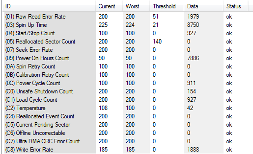

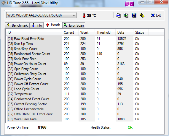

Les die Werte bitte mal mit HD Tune aus.

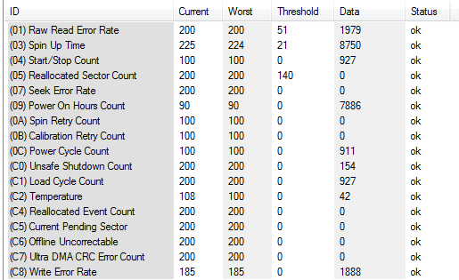

@Demolitian_Man:
Bitte schön
@elkechen
Ähhm: Na ja, du hast halt ca. 2000 Lese sowie ca. 2000 Schreibefehler gehabt. Die wurde allerdings alle erkannt und (hoffentlich) behoben.
Ich würde der Platte nicht richtig vertrauen, also sie auf jeden Fall im Auge behalten und wichtige Daten nicht nur darauf ablegen.
Sie kann jetzt 10 Jahre durchalten order aber in 2 Wochen die Grätsche machen.
Die Platte sieht OK aus, aber ich würde gerne mal fragen, was du mit deinem PC anstellst. Habt ihr Stromversorgungsprobleme? 154 mal wurde deine Platte unordentlich abgeknipst...
@Blitzmerker: Vll. war Unsafe shutdown die Ursache dafür :freak:
Bei einigen Samsung-HDD`s sind so viele Fehler vllt. normal, aber bei WD?
Aber knapp 2000 Lese und Schreibfehler, da stimmt wohl was nicht...

@Demolition-Man: Wir reden hier vom Caviar BLACK, eigentlich höherwertigere Festplatte. Daher war ich misstrauisch bei Lese-/Schreibfehlern und habe aus dem Grund hier im Forum die Frage gestellt. Denn die Festplatte hat noch Gewährleistung und Garantie.
Datenverlust gab es bisher keine oder Auffälligkeiten.
Hatte Neustart und sehr starke Zugriffe (Steam > 15 GB (dadurch wurde 2 schwebende Sektoren als ok markiert und weiterverwendet), Musik, anderes Programm gleichzeitig), keine Veränderung im Lese/Schreibprobleme oder Unsafe Shutdown)
Die Ausgabe "Anzahl" bei 01 ist nicht sinnvoll zu bewerten, hier muß als Maßstab der Smart-Wert genommen werden, hier 200 = optimal.
C0 Power-off Retract Count Anzahl des Zurückziehens der Köpfe vom Medium, ohne das die Festplatte abgeschaltet wurde, warum "unordentlich abgeknipst"?
"Ausschaltungsabbrüche" gibts bei der Mehrzahl der WD Festplatten.
Das ist normal.
Teilweise weiß auch niemand außer dem Hersteller, was dort überhaupt geloggt wird.
Normalisiert ist es immer noch ein Wert von 200. Von daher...
Nicht bei Samsung, WD und Hitachi Festplatten. Dort sollte der Raw Wert immer 0 betragen. Ein Wert höher 0 bedeuten, dass die Platte beim Lesen Probleme hat. Nicht sinnvoll zu bewerten ist der Rohwert von Raw Read Error Rate unter anderem bei Seagate Festplatten.
Ich habe hier beispielsweise eine WD Festplatte mit einer Write Error Rate höher als 0 (so wie auch bei der Platte, um die es hier geht), die munter schwebende Sektoren produziert.
Sofern mich meine Erfahrungen nicht trügen, wird die Platte hier, aufgrund der Lese- und Schreibproblem weiter schwebende Sektoren produzieren, die auch wieder verschwinden können. Ich würde der Platte jedenfalls nicht mehr vertrauen.

Also jede meiner WD, Samsung und Hitachi Festplatten hat bei der Raw Read Error Rate und der Write Error Rate als Rohwert eine 0 stehen. Ist der Rohwert bei einem oder beiden Attributen gestiegen, gab es früher oder später Probleme mit der Platte. Ich möchtet jetzt nicht behaupten, dass ein kleiner Anstieg wirklich von Bedeutung ist. Eventuell ist das manchmal auch nur eine temporäre "Störung", die sich wieder einkriegt, aber es kann ein Warnsignal sein. Jedenfalls werde ich bei WD, Samsung und Hitachi Festplatten hellhörig, wenn dort was anderes als 0 steht.
Ich weißt zwar nicht, ob das deine Platte ist, von der der Screenshot stammt, und wie alt das Bild ist, nur die F3 hat anscheinend noch keinen Patch aufgespielt (oder eventuell erst seit kurzem) und hängt, bzw. hing an einem SATA 6Gb/s Port.
Der Screenshot ist hier aus einem Beitrag von 2011, das bei vielen Samsungs die Raw Read Errors aufweisen, auch 05 und/oder C5 auftauchen ist unbestreitbar.
Ich würde eher zukünftig Probleme bei Schreibvorgängen erwarten, siehe C8.

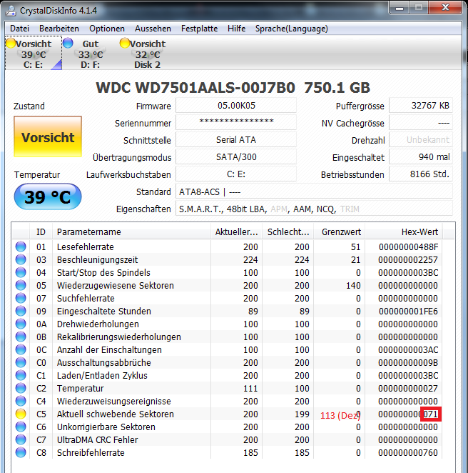

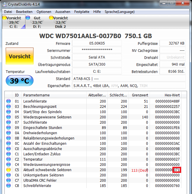

Hmpf jetzt hat WD wieder neue schwebende Sektoren und zwar gleich 113 (!)
Also hat die Festplatte doch eine Macke.

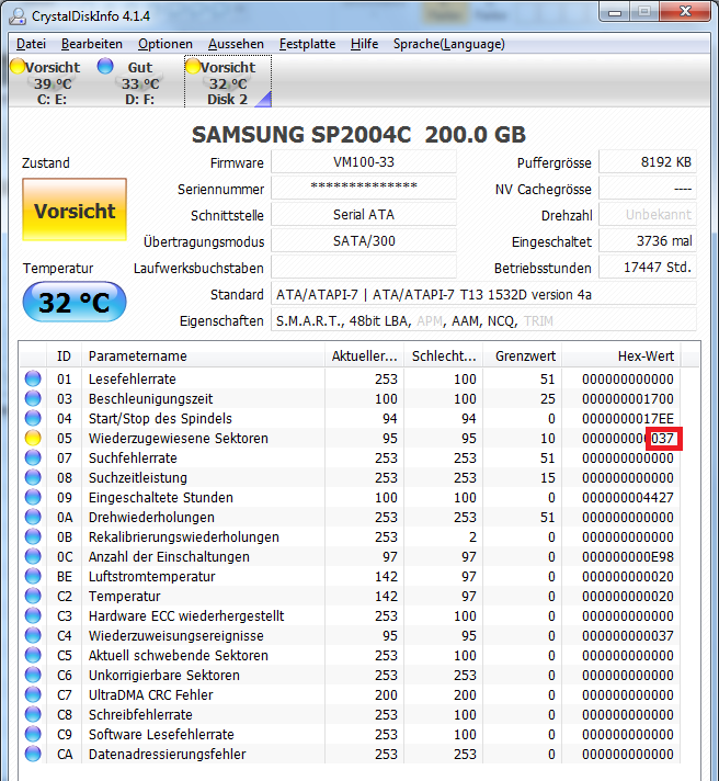

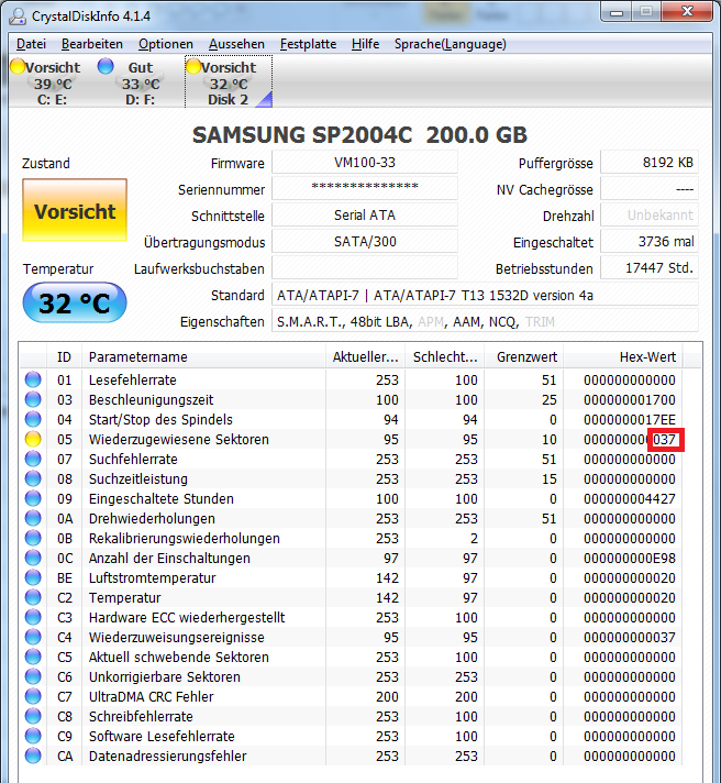

So wegen zweiten "gelbe" Festplatte
Allerdings hat der Wert in den letzten Monate nicht mehr geändert (ist also stabil geblieben).

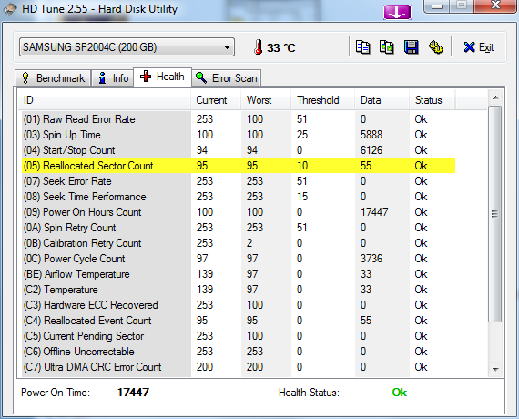

Für Hdtune-Fans:
WD
Samsung
