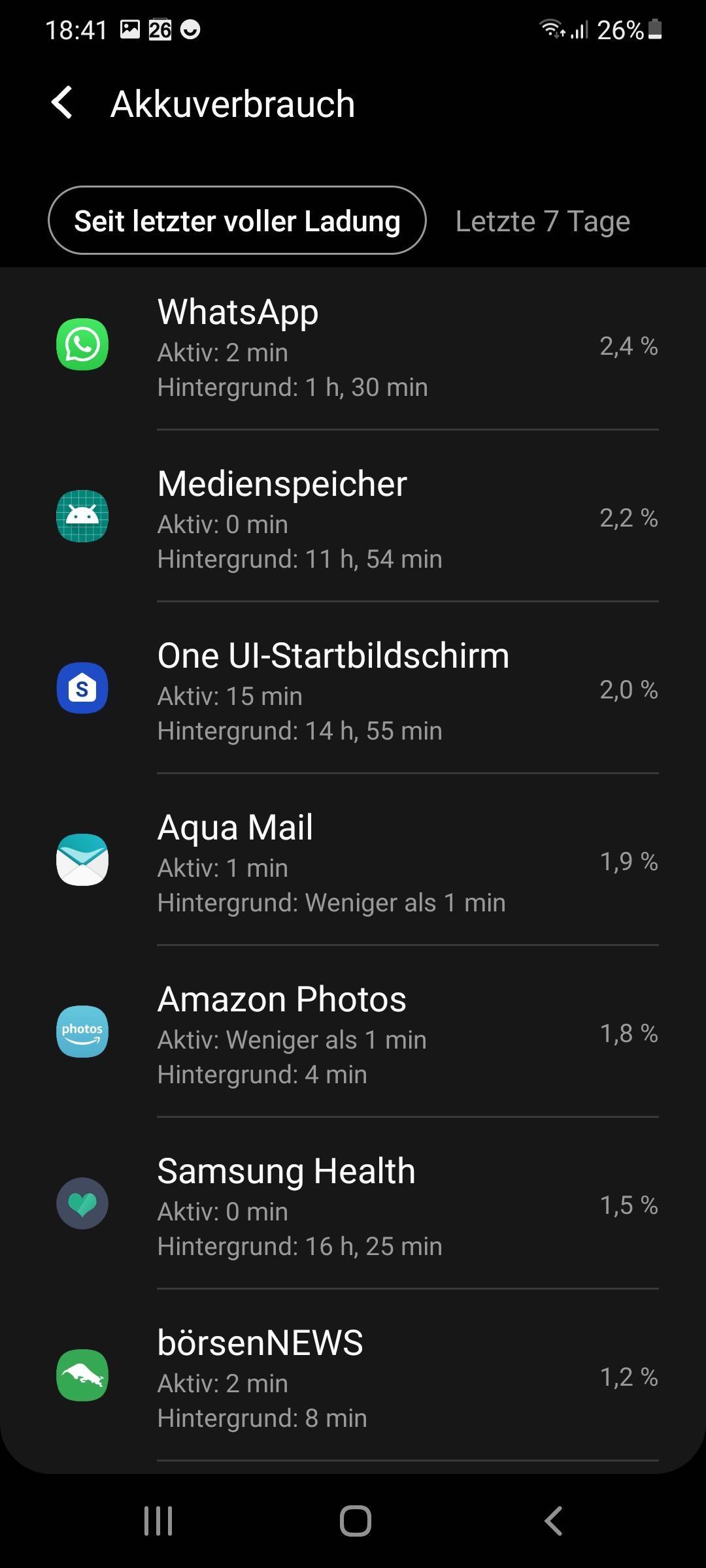

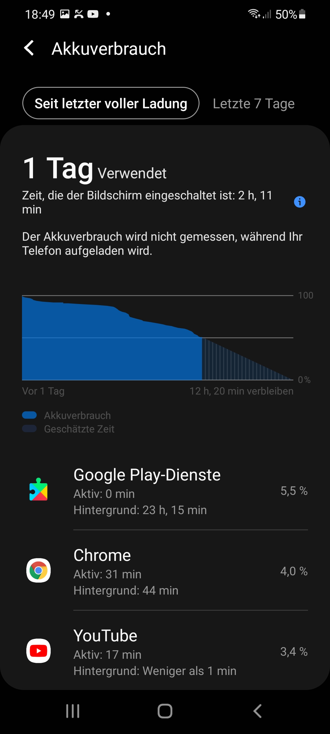

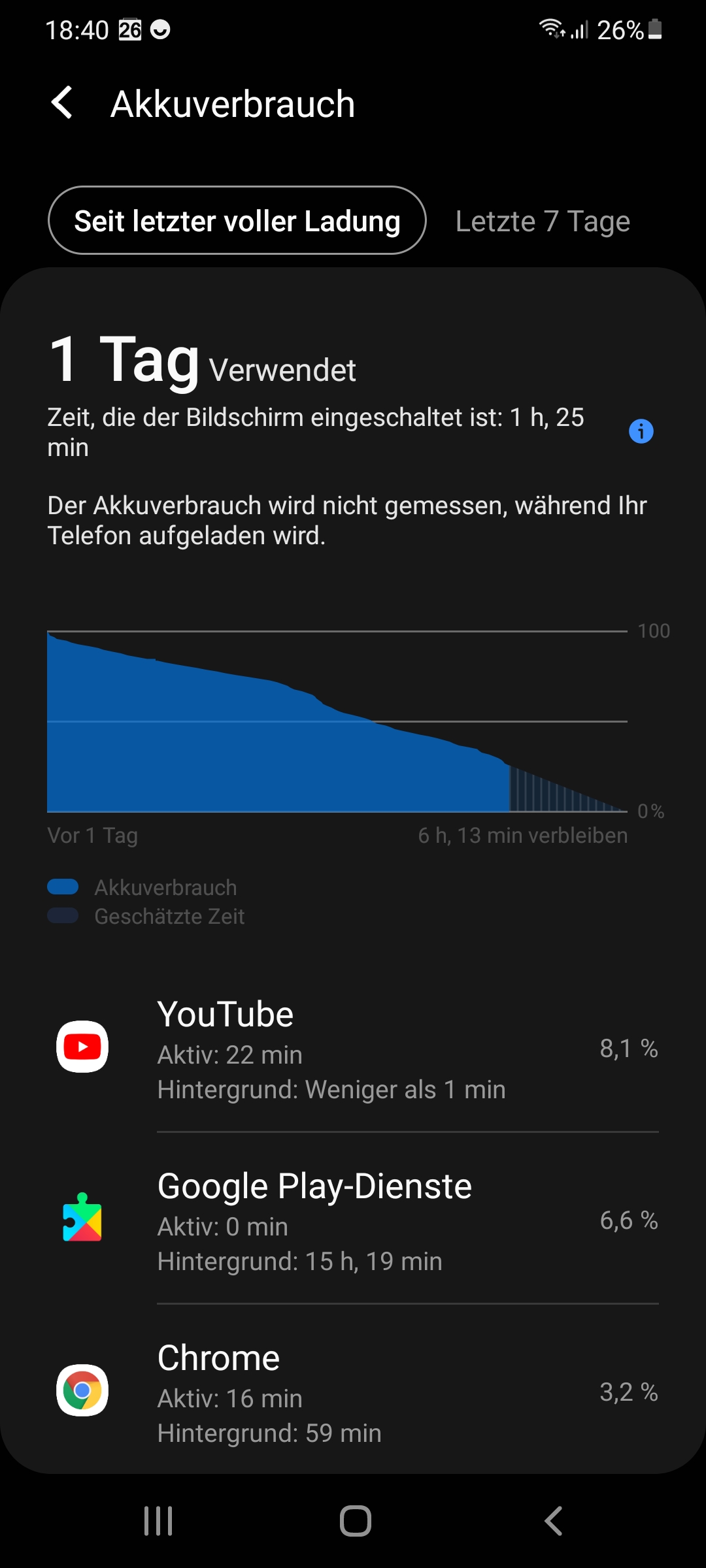

Gabs nicht häufiger bei Android, wo ich den Screen mit Google Play-Dienste sehe, zwischendurch Probleme mit genau diesem Dienst?
Telefon mal neu gestartet oder einen Hard-Reset ausgeführt?
