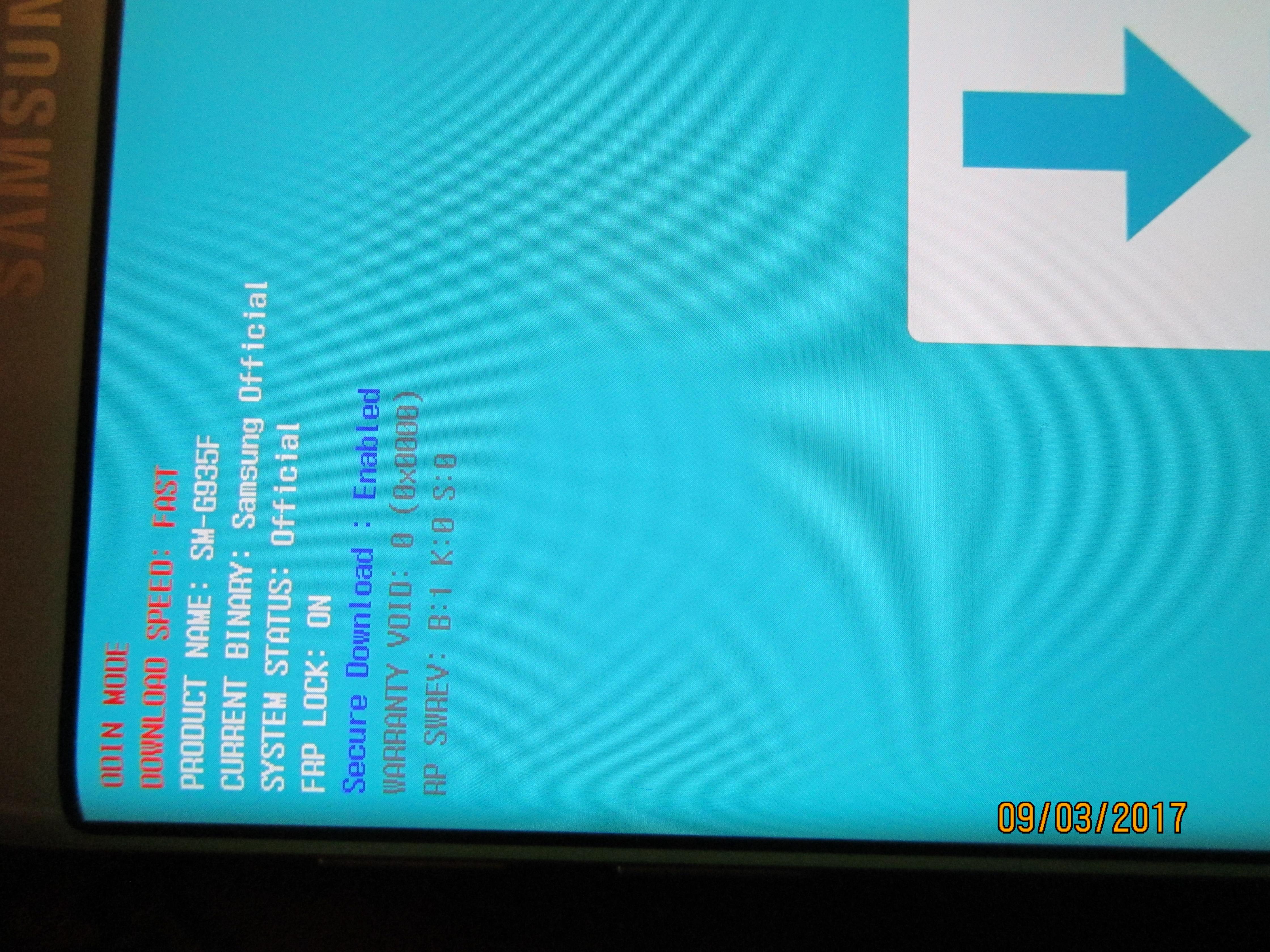

Hat dein KNOX getriggert? Wenn ja, das dürfte sich nicht zurücksetzen lassen.
Nein hat es nicht, knox steht bei 0. oder was meinst du?
Das meinte ich. Sonst würde mir nicht einfallen, was da gehackt sein soll. Hast du das Handy schon mal auf Werkseinstellungen zurückgesetzt?
