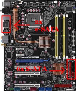

Hat das Asus P5K-E Wifi, nun 6 Sata Anschlüsse intern plus der 2 eSATA oder ingesamt 6 also nur 4 intern?
6x S-ATA + 2x eSATA ;)
Also insgesamt 8x S-ATA
mfG
Also sind der S-ATA Port 5+6 neben den roten in schwarz? kann die auf dem Board nicht finden?.
Gneau 5 und 6 sind schwarz :)
mfG

Darf man fragen, welche Gründe Dich zur Entscheidung bewogen haben? M.E. ist das Layout des Asus eine ziemliche Katastrophe. Mit einer langen Doppelslot-Grafikkarte wie der HD2900XT verbaust Du Dir die Hälfte der von Dir so dringend benötigten SATA-Ports ... Zudem ist das Board auch teurer als die Gigabyte-Alternative ...
