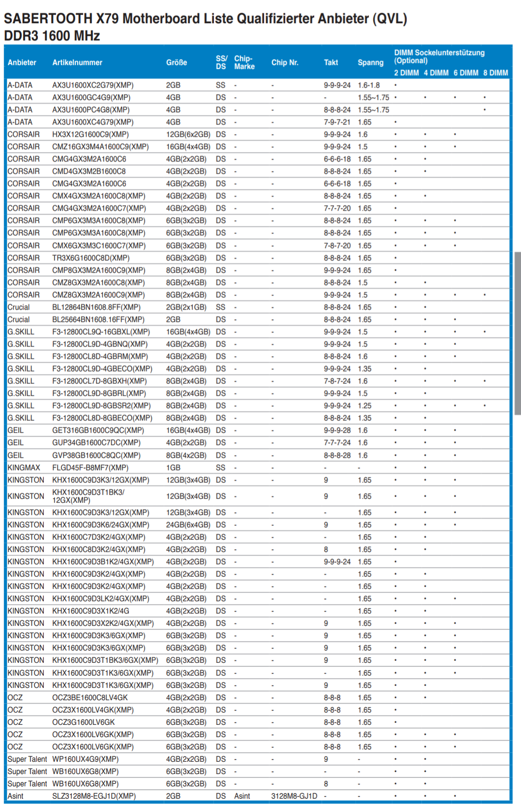

Und dann stehen da irgendwelche Taktungen im Handbuch vom Mainboard dran wie z.B. 9-9-9-24 was mich vollends verwirrt.
Viele Grüße

Der DDR3 Standard wird von deinem Board unterstützt. Ob der Speicher zu deinem Board kompatibel ist kann man aus der Kompatiblitätsliste des Mainboards einsehen. Wobei da auch nicht alle Modelle drin stehen die mit dem Board auch funktionieren.
Wie gesagt wenn du an an ein Speicher kommst den du grad in deinem Rechner einsetzt, kannst du den auch gebraucht kaufen. Ob das alles ordnungsgemäß funktioniert siehst du dann, wenn keine Bluescreens kommen :)
