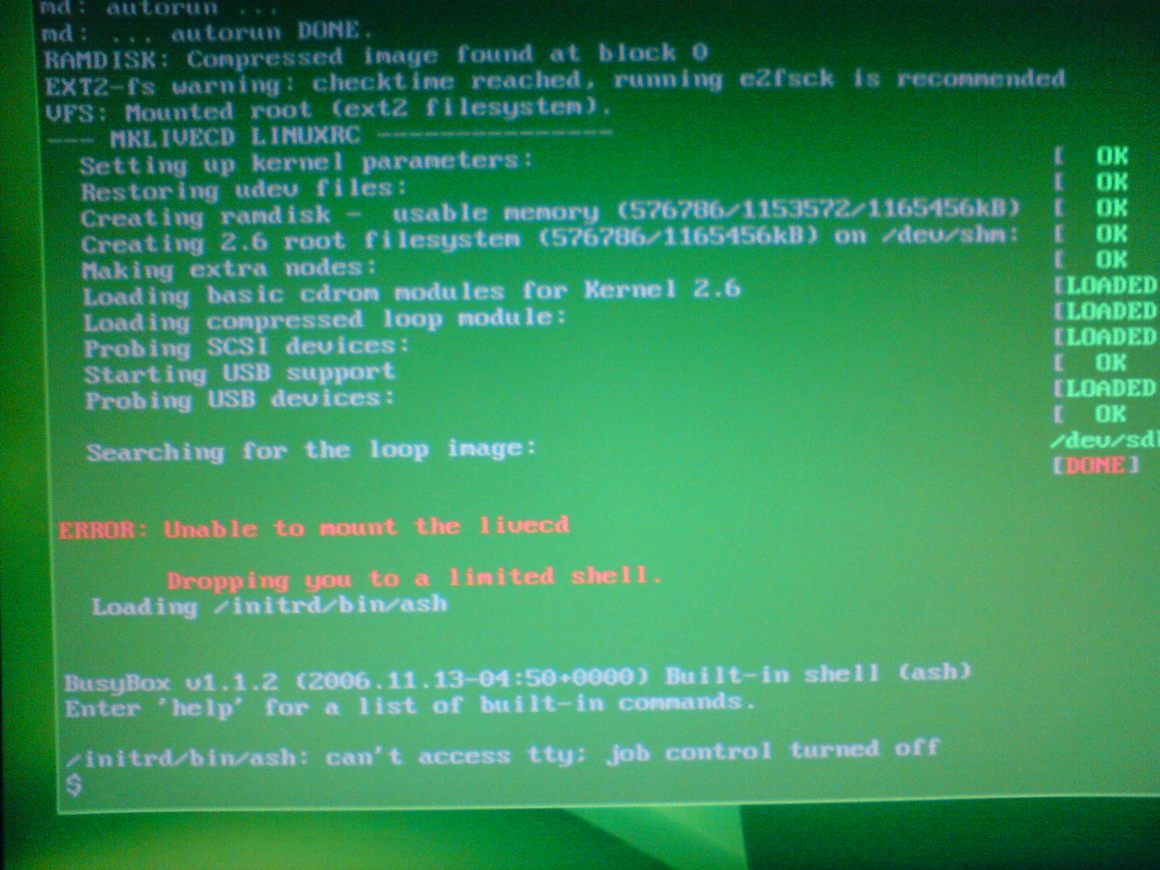

Wenn die SAM 2007 LiveCD startet, kommen ja zuerst ein paar Auswahlmöglichkeiten (LiveCD, LiveUSB; Safemod; usw.) egal was ich nehme, ich bekomm immer einen Fehler (siehe Bild).
Was hat es mit diesem "Loop Image" auf sich?

Geht das auf beiden Rechnern nicht?
Media Check gemacht?
Safeboot probiert?
http://sam-linux.wikidot.com/starten-der-live-cd
Wenn ja, ist es evtl. dein Controller, der nicht erkannt wird.
Evtl., falls vorhanden, das 2. CD/DVD Laufwerk probieren.
Im Bios AHCI an/abschalten.
Legacy Mode probieren.
Andere Live Cd probieren.
Man kann nicht immer alles haben.
gruss, limoni
Da ist sicher wieder ein JMicron Controller im Spiel.
Als Bootparameter mal all-generic-ide mitgeben, dann gehts wahrscheinlich.
mfg
aki
