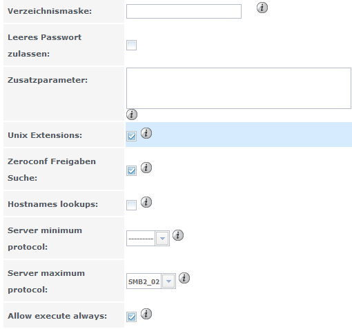

Könntest du vielleicht mal deine SAMBA-Settings Screenshoten? Danke!

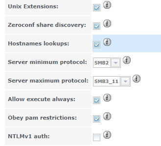

Ich habe mal eben einen Ordner nach Datum sortiert. Es ist sofort da. Als ob es lokal wäre. Die Samba Settings habe ich dir angehängt. Mit Verschlüsselung meine ich, dass jede Platte vollverschlüsselt ist. Sprich nach einem Reboot muss ich die immer mit nem Passwort neu einhängen. Die Verschlüsselung (AES) kann die CPU aber in Hardware dekodieren. Sonst hätte ich Performance Probleme. Deine kann das aber auch :)

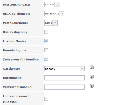

Ich habe nur Änderungen bei "Hostname Lookups" (Yes), DOS-Charset und UNIX-Charset, wobei ich schwer davon ausgehe das dies nicht diese Probleme verursacht..

Bei mir waren genau diese Charset Geschichten verantwortlich für Explorer Probleme. U.A. Explorer Abstürze (keine Rückmeldung) etc. wenn ich das richtig in Erinnerung habe. Wir sollten aber vll auch die Dataset Settings mal vergleichen.
Also ein Problem mit dem Windows Explorer hatte ich wegen den Charsets (noch) nicht..

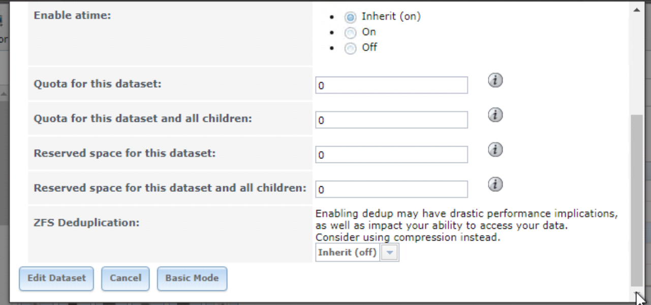

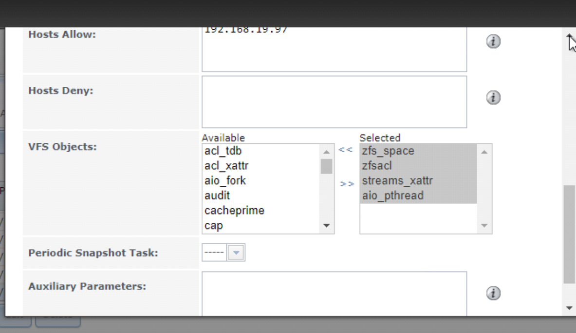

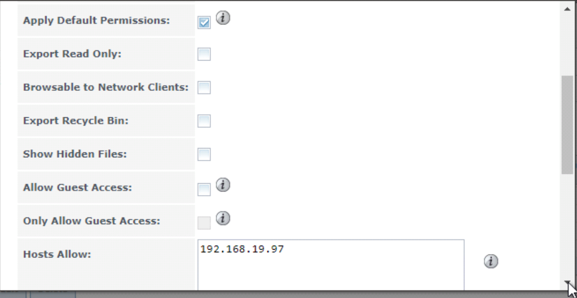

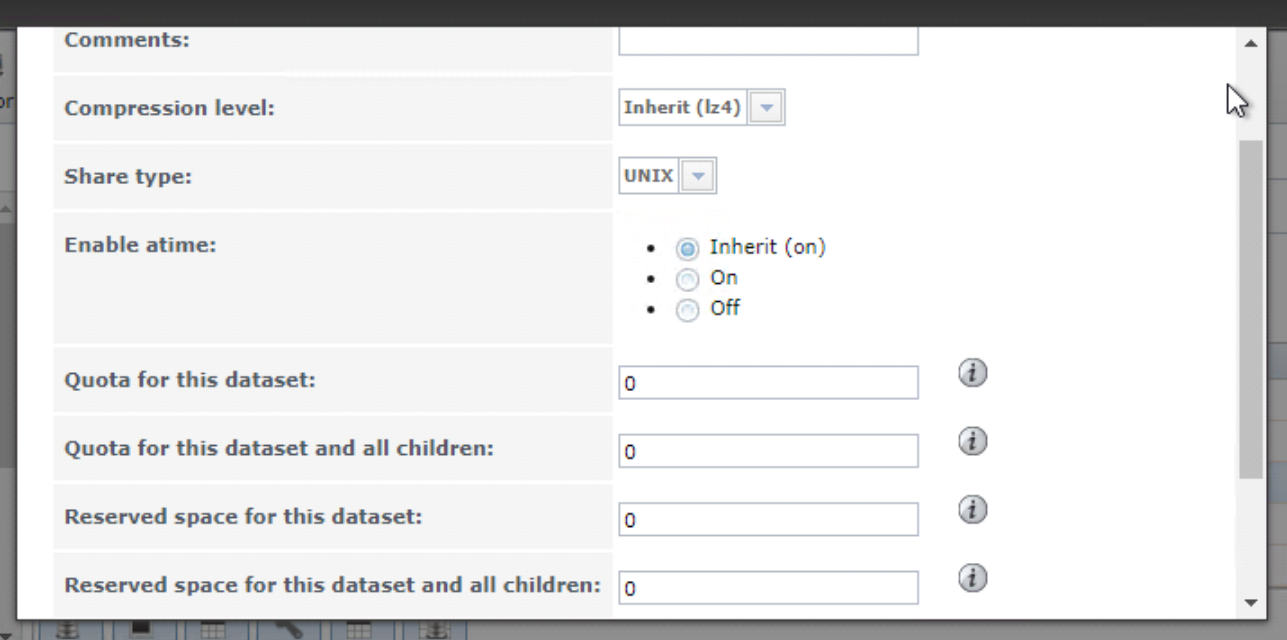

Im Anhang die Settings meines Datasets und die des Shares. Der Share ist nur für einen Client freigegeben, zusätzlich ist das Browsing Ausgeschaltet, heisst man kommt nur direkt mit eingabe des Sharenamens darauf (z.B. \\serverip\sharename). Das macht aber nichts, war vorher browsable für alle und auch ohne Client restriction gab es das besagt Problem.
Ich editiere nachher meine Bilder in den Post. "Share Type = Unix" sieht für mich aber falsch aus.
Naja, das ist die Frage was damit gemeint ist.. das "Share Type" lässt sich nämlich nur im Dataset ändern.

Scheint nur etwas mit den Berechtigungen zu tun haben. Werde es heute Abend aber mal auf Windows umstellen. Die Dok. schreibt dazu nämlich " select the type of share that will be used on the dataset; choices are UNIX for an NFS share, Windows for a SMB share, or Mac for an AFP share"
Also mein Sharetype ist wirklich Windows. Ansonsten alles gleich.
