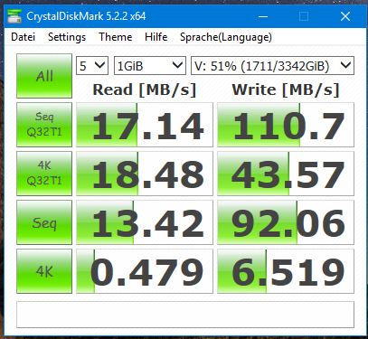

Wie viel MB/s kriegst du von dem Share? Du solltest mit einem Transfer einer großen Datei locker auf 99% Nic Auslastung am Client kommen. LAG benutzt du nicht?

Was mich auch zur Bandbreite bringt. Wieso liest du so derbst langsam? Schreibend ist ja okay aber 17MB/s bis 18MB/s lesen?
Das ist eine sehr gute Frage.. Andere Shares sind auch so langsam.

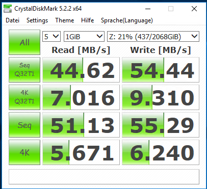

Habe mal von einem Windows Server 2016, welcher mit separater Hardware am selben Switch wie der Microserver hängt gemessen:

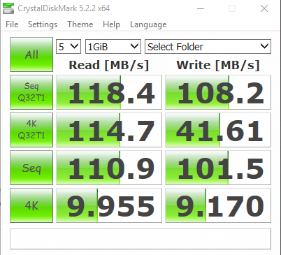

Okay ich denke wir haben den Fehler. Bei dir ist definitiv was bei der Performance krumm. Anbei meine Werte. Ich hab nen schlechteren Prozessor und kleinere Platten.
Jetzt ist halt die Frage ob es ein Netzwerk- oder Storageproblem ist. Also meine Werte sind das reine Netzwerklimit. Hätte ich 10Gbit würde da noch mehr rauskommen. Hast du Jumbo Files aktiv? Ich nicht. Alles auf Standard.

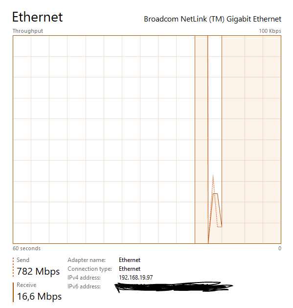

Das ist alles irgendwie komisch. Ich wüsste nicht wo der Netzerk-Traffic herkommen soll. Habe gerade nochmal einen Benchmark laufen lassen, auf den "langsamen Share". Wo vorhin noch 110MB/s schreibend drin war ist nun nichts mehr los..

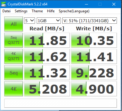

Okay, ich glaube es einfach nicht.

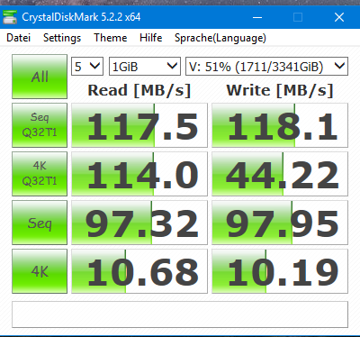

Gerade habe ich mal alle Switche auf dem Weg zu meinem Schreibtisch neugestartet (Power raus und wieder rein). Insgesamt 3 Stück. Einer davon der TP-Link im Metallgehäuse, die anderen zwei jeweils die im Plastikgehäuse.
Danach nochmal gebencht. Siehe da - Fullspeed.
