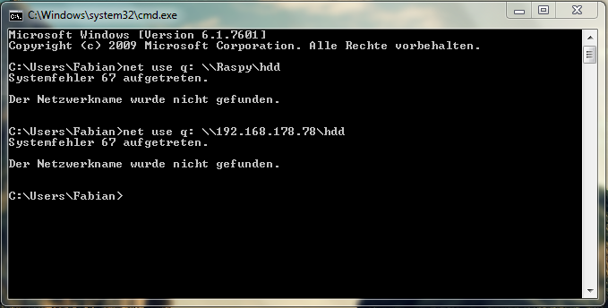

ich habe mir vor einigen Tagen eine neue Externe bestellt, welche ich jetzt an meinem Raspberry Pi an meiner Fritzbox als NAS verwende.
Konfiguriert ist alles, und unter Windows 8 an meinem Computer funktioniert das ganze auch super.
Ich kann sowohl via \\Raspy\hdd als auch via \\192.168.178.78\hdd verbinden (Win 8).
Unter Windows 7 bekomme ich aber durchgehend (Egal ob IP oder Hostname) die Meldung, dass der Netzwerkname nicht gefunden werden konnte.
Netz: 192.168.178.XXX
Raspberry IP: 192.168.178.78
Mein Computer (Windows 8 Prof.): 192.168.178.99
Notebook (Win7 Prof.): 192.168.178.51
Arbeitsgruppe: WORKGROUP
Samba-Server läuft unter Raspbian, heute morgen geupdated. Linux Raspy 3.6.11+

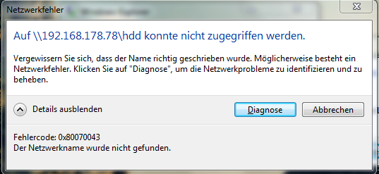

Fehlermeldung unter Windows 7:
Jemand eine Idee woran es liegt? :(

Sorry, vergessen zu schreiben.
Netzlaufwerk gleiches Problem, er gibt mir nach ca. 10Sek die exakt gleiche Meldung aus.
Komme mit beiden Windows-Rechnern (Also Rechner+Notebook) sowie dem Raspberry ohne Probleme ins Internet.
Auf dem Notebook bin ich als Admin angemeldet, Explorer beim Versuch auch als Admin gestartet.
Kann auch den Raspberry anpingen (Von beiden Rechnern) sowie vom Raspberry mein Notebook/PC anpingen.
Zusätzlich läuft ja auch PyLoad drauf, und auf das Webinterface komme ich auch ohne Probleme vom PC + Notebook.
Notebook btw. via W-Lan im Netz, nicht via LAN-Kabel. Der PC + Pi sind via Kabel im Netz.
Habe angenommen, dass es an Win7 liegt, da ich das selbe Problem damals mit mit meinem Computer + Win7 auch hatte, aber halt aufgegeben habe, da ich keine Lust drauf hatte :D
Werde ihn gleich nochmal per Kabel anschließen und schauen, ob es dann geht.
Du mußt wahrscheinlich Nutzer (und Passwort, wenn vorhanden) mit angeben: net use q: \\192.168.178.78\hdd Passwort user:snowi
Wenn das Netzlaufwerk bei jedem Starten eingebunden werden soll, noch /persistent:yes anhängen.
Problem besteht auch mit Nutzer/Passwort angabe.. Habe sämtliche Möglichkeiten die mir Google nennt durchgekaut, komme einfach nicht weiter :(
Liegt aber definitiv an Win7, da ich mich Win8 ohne murren arbeiten kann.
Btw selber Fehler wie oben, wenn ich User angebe.
