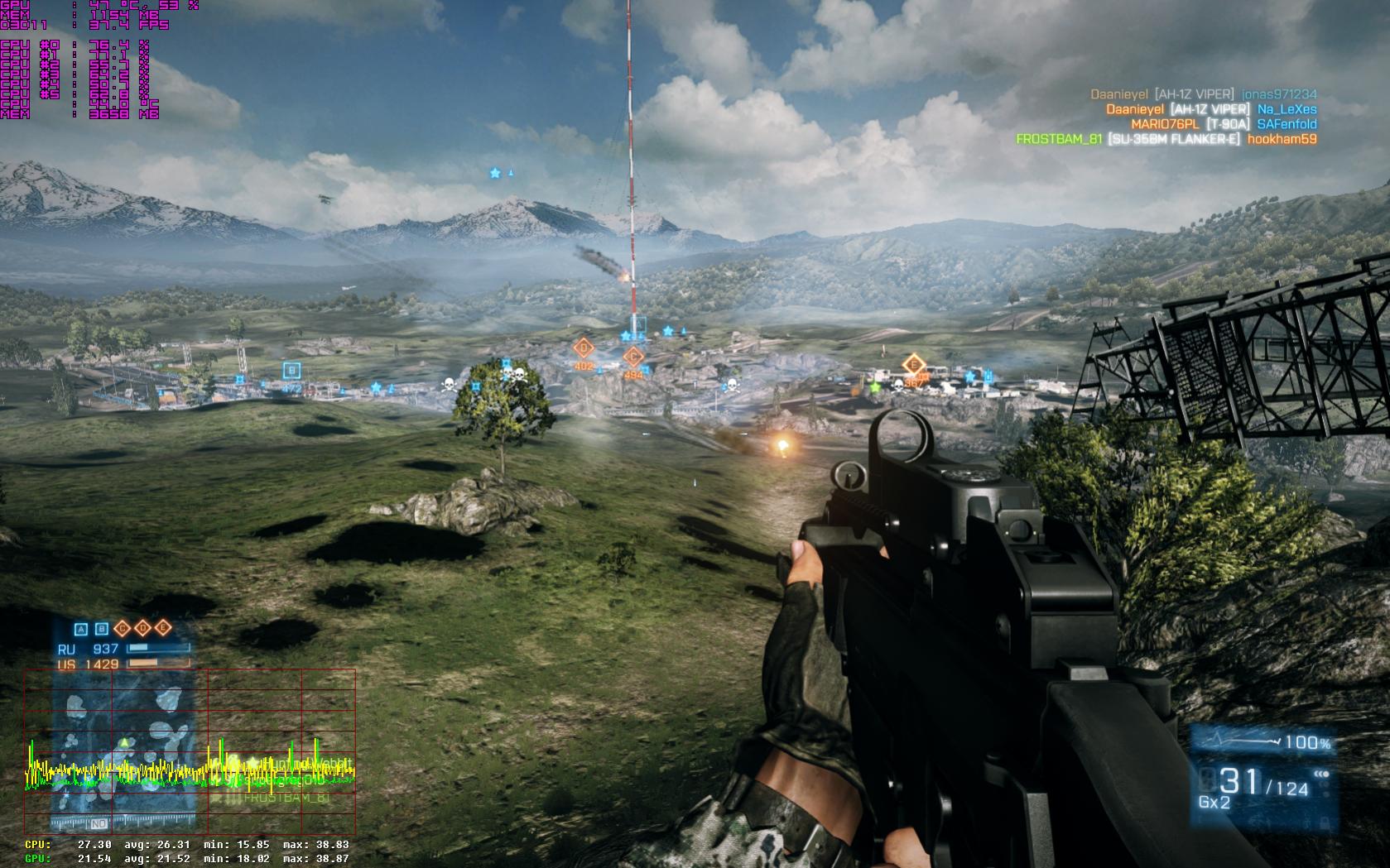

Habe zum Testen mal Vsync aus gemacht. Es zeigt sich das gleiche Bild. CPU + GPU sind beide nicht ausgelastet. Meine Auflösung ist 1680x1050.
Mein System ist unter dem Sysprofile Link. Einzige Änderung: die CPU läuft auf 4GHz statt 3,8.
Einstellungen im Spiel: Hoch, 4xMSAA, FXAA mittel, 16xAF, SSAO, Bewegungsverzerrung aus.
Wo ist die Handbremse?
FXAA würde ich immer ausschalten. Das macht das Bild doch nur unschärfer.
Stell mal alle Einstellungen auf Niedrig, dann sollte das Spiel ja optimal mit 60FPS laufen, auch auf 64 Slot Servern. Dann würde ich nach und nach die Einstellungen wieder Hoch stellen und schauen wann keine 60FPS mehr erreicht werden. Ich schätze vor allem auch, dass das MSAA zu viel für deine Karte ist.
CPU und GPU haben ja maximal 38ms gebraucht um ein Bild zu rendern. Das wäre eine FPS von 26.
Bei Niedrigen Einstellungen sollte die GPU durchschnittlich ja 16ms pro Bild schaffen, also 60FPS.
Ich schätze einfach das deine CPU ein bisschen Probleme hat und vielleicht limitiert. Zumindest habe ich davon auch schon in anderen Threads gelesen.
Dein RAM macht auf jeden Fall keine Probleme. Den Unterschied zwischen 1333-iger RAM und 1600-er oder 1866-iger ist weder spürbar noch messbar (zumindest nicht messbar in Spielen).
Schalte auf jeden Fall mal das MSAA ab. Das zieht viel Leistung.
Nur zum Verständnis: Wenn die CPU limitieren sollte, würde dann nicht mindestens 1 Kern auf 99 oder 100% laufen?

Ich denke auch, dass mindestens 1 Kern auf 100% laufen müsste. Ich hatte das mit der Limitierung nur in einem Thread gelesen. Bei dem liefen die einzelnen Cores auch nicht mit 100%, trotzdem hatte scheinbar die CPU limitiert.
Mich wundert es halt schon ein wenig, dass bei der CPU die durchschnittliche Berechnungszeit bei 26,31ms bei deinem Screenshot liegt. Das sind ja gerade mal 38FPS.
Bei meinem i5 2500K liegt der Durchschnitt bei 16,67ms, was 60FPS entspricht. Und rein von den Singleplayer Benchmarks her schafft der FX-6100 auf Ultra-Einstellungen 68FPS.
Also dürfte der eigentlich nicht das Problem sein.
Aber wie gesagt, MSAA und FXAA ausschalten, dann schätze ich wird das Ganze schon besser laufen. Die GTX 660-Ti bietet ja auf jeden Fall genug Leistung. Vor allem bei der Auflösung.
Im Singleplayer sind es konstant 60+ fps. Aber es liegen Welten zwischen SP und MP. Im MP ist es auch nicht auf allen Karten gleich. Caspian Border mit 64 Playern ist schon so ziemlich das worst case scenario. Und beim Blick über die ganze Karte... na ja, das Ergebnis sieht man ja im Screenshot.
MSAA, AF, FXAA, SSAO müssten sich doch alle nur auf die GPU auswirken, oder? Welche Einstellung sollte denn der CPU auf die Sprünge helfen? ok, ok, ich werds einfach selber testen :)
