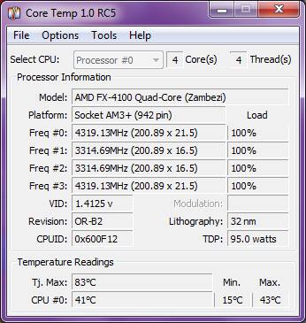

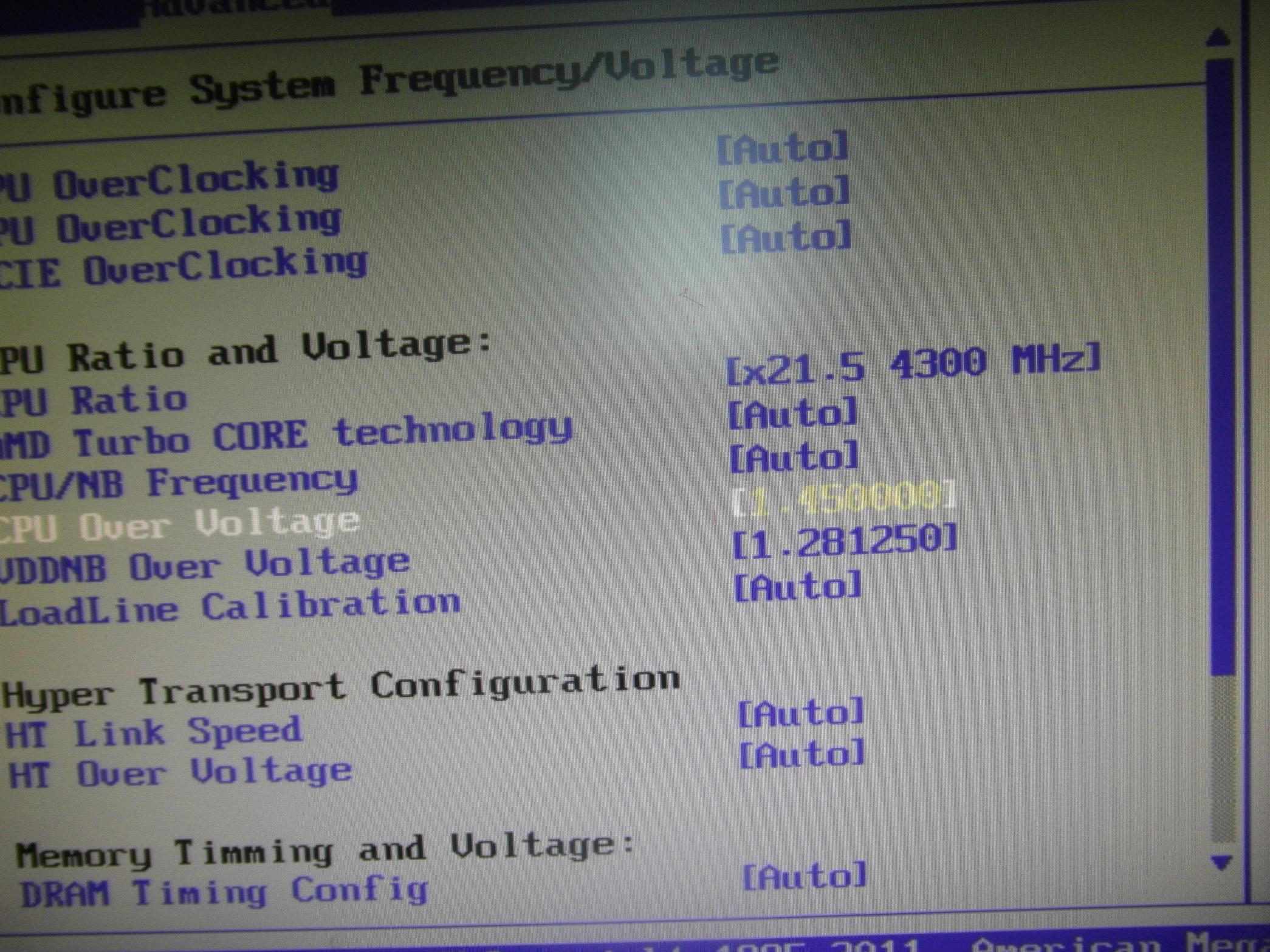

Moin hab meinen fx 4100(ist nur noch zum experementieren gedacht) auf 4,3GHZ im Bios eingestellt nun hab ich das problem wenn ich z.b prime 95 teste das dann nur 2kerne auch auf 4,3ghz laufen die temperaturen sind nicht zu hoch (55grad mit Boxed kühler) während die anderen 2 nur auf 3,3Ghz laufen habe liegt das an zu niedriger spannung an der Archietektur(Module) oder wo liegt das problem oder ist das normal. SAM_0113.jpg 1377158_172940736228130_1256777152_n.jpg
