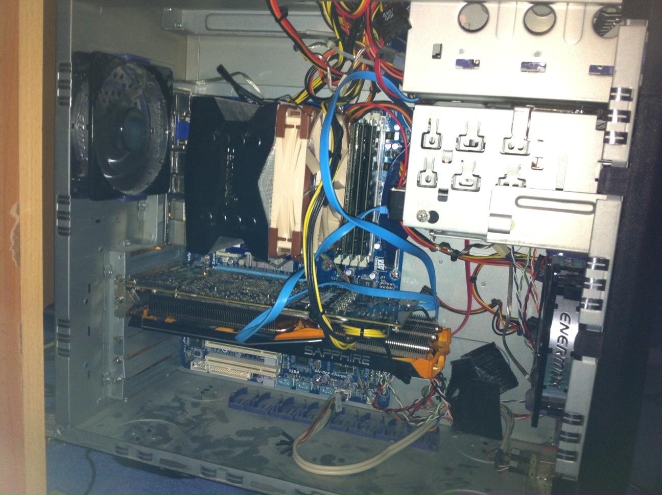

AW: [Sammelthread] AMD AM1/ 2(+)/ 3(+)/ FM1/ FM2(+) - Ist meine Temperatur in Ordnung

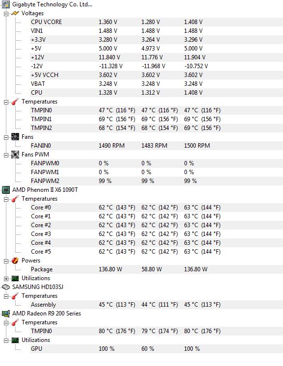

ich habe mal mit HWMonitor die Temperaturwerte (unter Last: Fifa 15 läuft) gemessen.
Sind die Werte in Ordnung oder zu hoch?
Wenn ich das Gehäuse des PCs an der Stelle, wo der CPU-Kühler montiert ist anfasse, dann ist das schon recht "heiß".
Wenn es nach dem angezeigten Wert geht, ist er für 3,4 GHz recht hoch. Allerdings brauchst du dir keine gedanken machen, solange nichts drosselt oder so.
Und definiere Heiß! Da es ja nur Wärme gibt :D, frage ich mich, was für dich heiß ist, holst du dir schwere Verbrennungen, wenn du dein Gehäuse anfässt? ;)
Spass beiseite, etwas genauer solltest du schon werden. Etwas verbessern lässt sich immer was.
Pry, wo du gerade das Verbessern ansprichst:
Malak, wie zum Henker sind deine Lüfter ausgerichtet?
Das sieht ja aus, als würden sie alle gegeneinander arbeiten :D
Okay, wenn es danach geht, sollte er mal alles aus dem Gehäuse raus nehmen, entstauben, alles ordentlich wieder einbauen, alle Kabel sauber verlegen sodass sie nicht den Luftstrom behindern und die Montage der Lüfter kontrollieren...sprich unten Luft rein, oben raus.
Und auch den CPU Kühler reinigen, genauso wie den GPU Kühler!
Ich persönlich mache soetwas min einmal im Jahr, vielleicht auch zwei oder dreimal, je nach dem, ob ich mal neue Hardwarekomponenten einbaue oder nicht :)
Cu der Pry

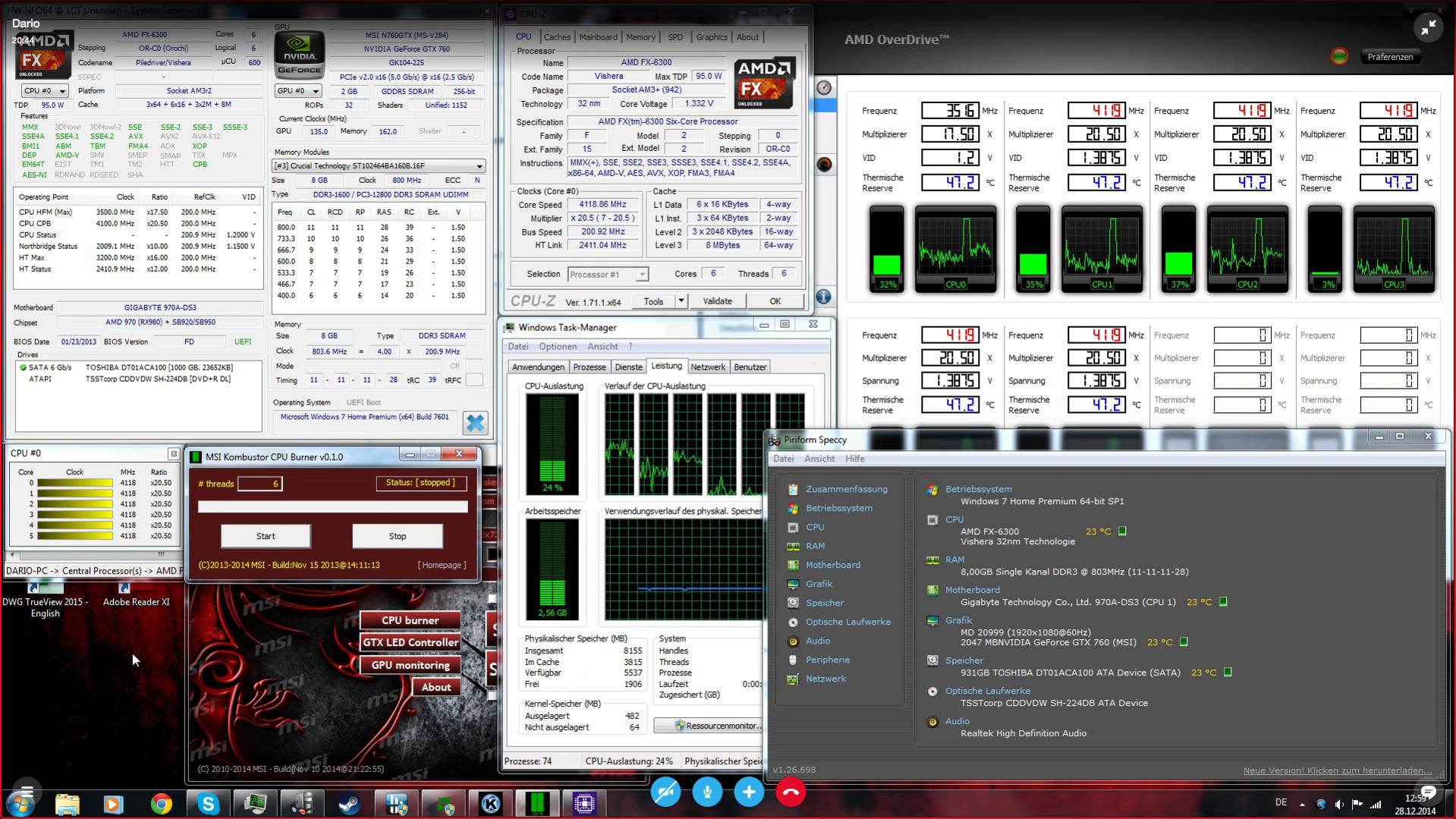

Im ersten Bild ( B1 ) sieht man die CPU auf 4,1 GHz überaktet ohne 100 % Auslastung, und im zweiten Bild ( B2 ) ebenfalls mit
4,1 Ghz doch diesmal mit 100 % Auslastung.
Doch man sieht das die CPU unter lasst nicht auf die geforderten 4,1 Ghz steigt, sondern nur bei dem Desktop Betrieb.
Man sieht auch das die Temperatur bei 4,1 Ghz niedriger ist als bei 3,5 Ghz.
Meine Frage ist, wieso die CPU so komisch taktet und warum die Temperatur so unregelmäßig ist.

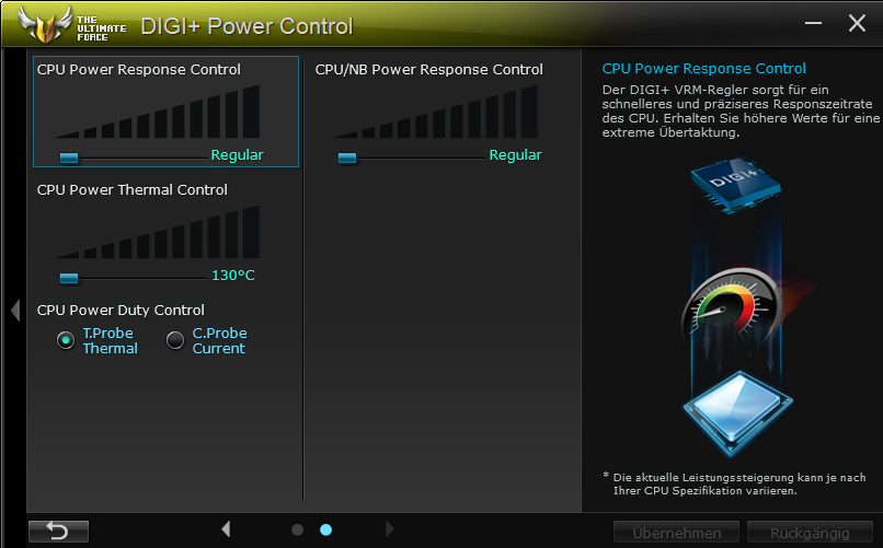

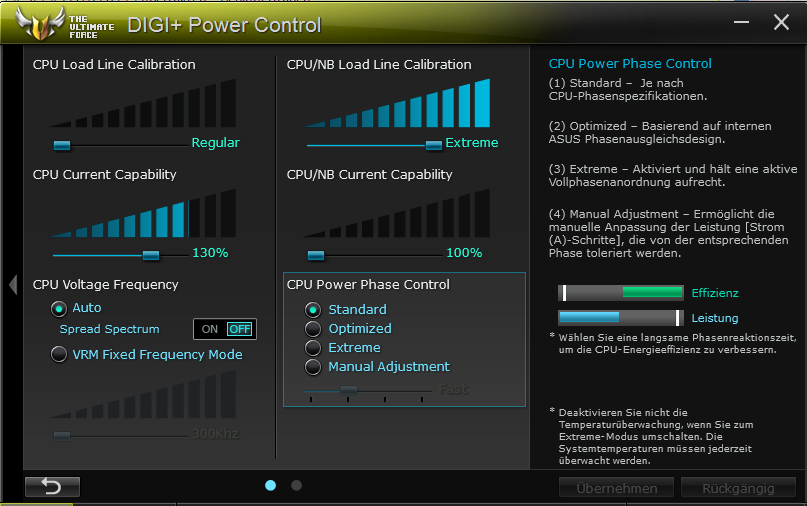

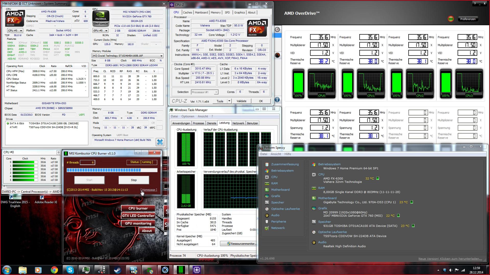

Grüßt euch , ich suche jemanden der heute etwas zeit hat mich beim OC eines FX 8320 zu unterstützen bei fragen , problem ist das ich nach dem umstieg auf das neue board mit der anzahl an OC einstellungen für CPU und RAM etwas überfordert bin
es ist nicht so das ich keine OC erfahrungen habe aber da gibt es sicher an die 25-30 verschieden lautende optionen wie zb
CPU LoadLine Calbiration
CPU Current Capability
CPU power response Control ... und und und
meine frage deswegen an sabertooth erfahrene - was zum OC nun nutzen und was nicht? Ziel sind die 5GHz (quasie der FX 9590 der ja den selben chip hat)

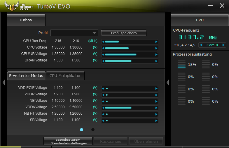

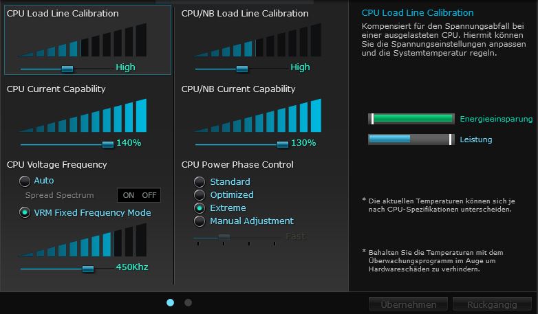

CPU LoadLine Calbiration: hat Einfluss auf deine resultierende CPU Spannung und setzt auf den VID auf, das musst du selbst probieren, bei mir stehts auf High. -> fang am besten mit regular an, das reicht völlig
CPU Current Capability: hab ich voll aufgezogen, allerdings konnte ich keinen nennenswerten Einfluss feststellen
CPU Power Phase Controll: steht bei mir, nach langem umherexperimentieren, auf Extrem, hab so die beste OC-Erfahrung bekommen
CPU Voltage Frequenzy hab ich auch viel umherexperimentiert, ich muss sagen, dass ich nicht viel von gespührt hab, gefühlt konnte ich mit 450 kHz am weitesten übertakten, ich empfehle dir damit etwas zu experimentieren.
ok super dank dir für die vielen infos ... nein über den BCLK wollte ich nicht ... mein MB hat von haus aus den CPU auf 216 stehen als optimierung - wenn ich dann OC gehe ich erstmal auf 200 runter - klar
ich denke den ram will ich garnicht allzu sehr OCén es sei denn es bringt wirklich viel im verhältniss ich werde mich also auf um die 210 FSB einschiessen -
voltage ist schwierig die erfahrungswerte beim fx 8320 gehen da weiiiiiiiiiiiiiiiiiiiiiiit auseinander ... lauffähig hatte ich bis her bei fsb 216 auf 2,6 GHz ( mit multi -klar) P95 stable usw
die 4,8 sind allerdings das was ich zumindest erreichen will ich hab den fx 8320 ja extra geholt wegen der oc fähigkeiten

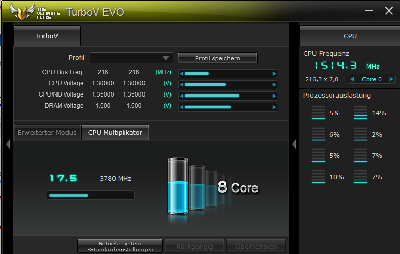

soll ich auch (wieder) die ram timings ändern siehe oben das von dir? also so wie du mir im alten system geraten hast?
also vorerst hänge ich mal bei 4,65GHz takt ... alles läuft sauber und stablil P95 Maximal Temperatur zwischen 65 und 67° was denke ich vertretbar ist (an der stelle die info das ich die lüfter immer möglichst auf niedrigen drehzahlen halte)
sieht soweit gut aus zur zeit komm ich net ins bios hab glaub ich einen zu schnellen boot die einstellungen laufen also erstmal für heute über die ai suite da ich grad keine lust hab nen cmos reset zu machen xd
die cpu schaut jut liegt leistungstechnisch beinahe bei 300€ intel cpus was sehr zu friedenstellend ist - ram - pffft müsste ich mal rechnen auf wie viel mhz der bei fsb 230 läuft..
morgen experementiere ich dann weiter

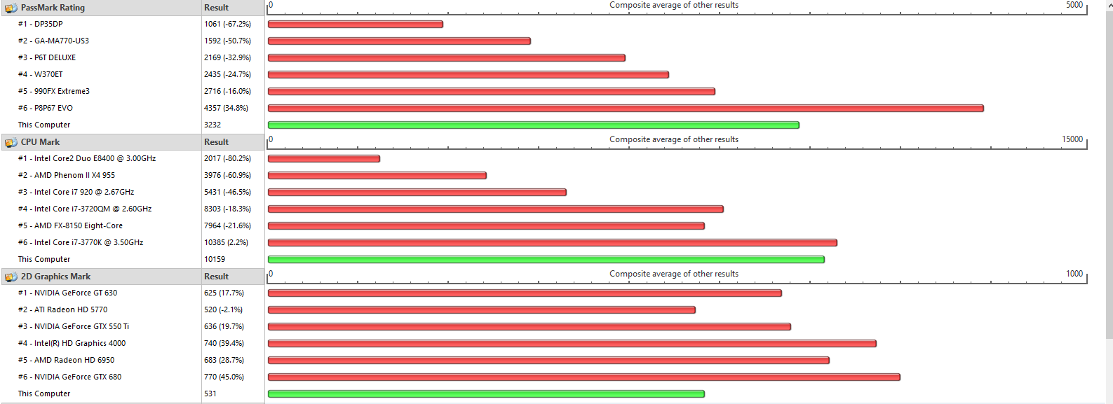

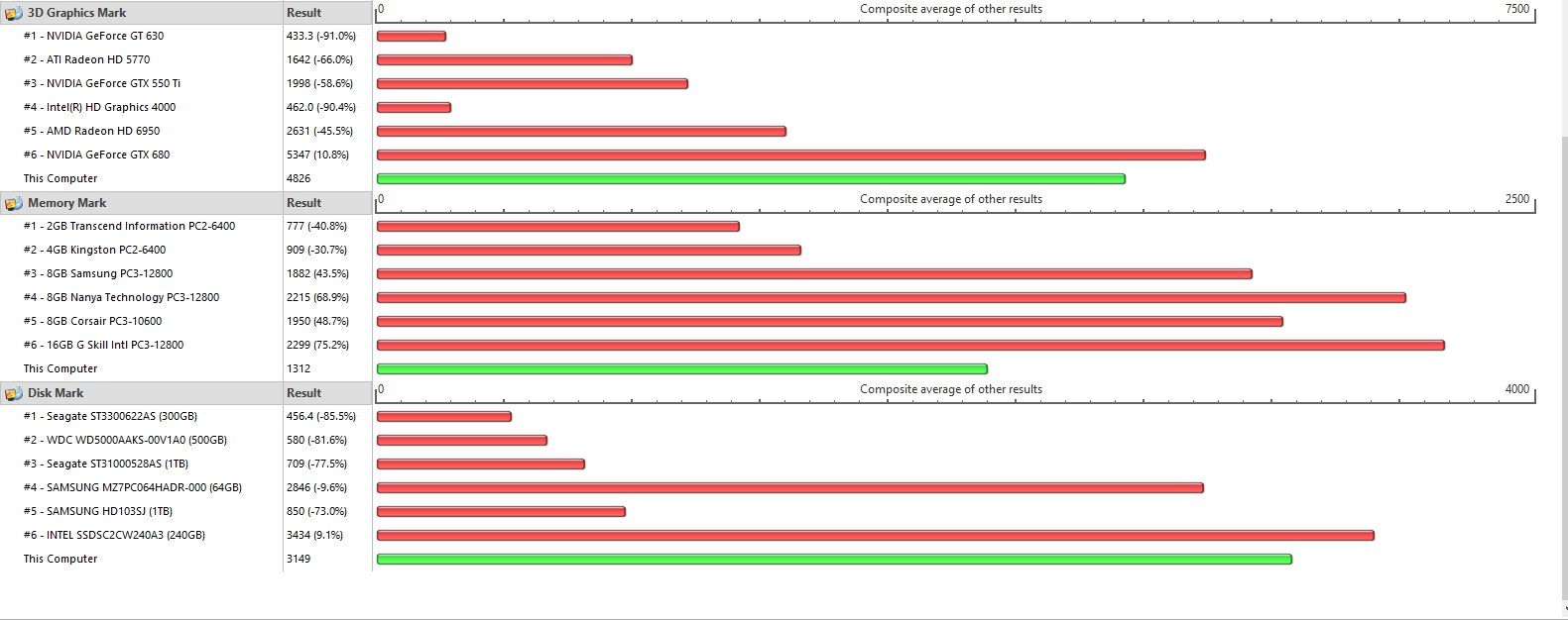

wo ich schon mal hier bin - wieso ist die 2D leistung meiner R9 280 so niedrig o.O ?

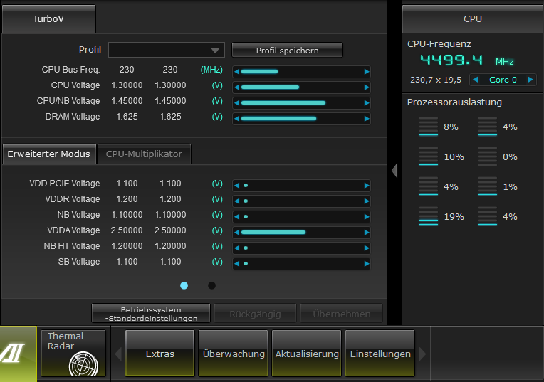

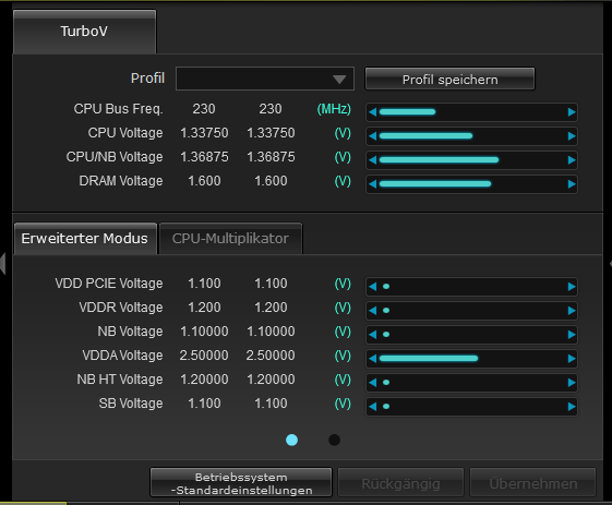

also ich denke ich hab einen takt gefunden der dem entspricht was ich will - eine ausgeglichene mischung aus leistung und maximaler CPU temperatur
die CPU werte lauten wie folgt bei meinen fx-8320 @ 4,5Ghz
NB läuft auf 2580 MHz
HT auf 2400 MHz
Ram auf 1860 Mhz @ 1,625 volt
timings beim ram musste ich bisher nicht ändern also scheint es hier noch luft zum OC zu geben ... die 2000MHz währen schon was feines
gaming und prime95 stable ist die CPU maximal temp bei prime 62° - auch hier noch sicher 4-5° luft ~ 300-400Mhz mehr möglich aber lohnt es sich das aus zu reizen? wie ist überhaupt die maxtemp vom fx 8320?
ok was kann man noch optimieren? an der stelle viell nochmal die info das ich eine R9 280 nutze deren OC potenzial imens sein soll
Gib mal deine Timings (am besten ein Bild vom BIOS mit allen Timings) für deinen RAM durch, dann optimiere ich den für dich noch.
Ja für deine Grafikkarte nimmst du den MSI Afterburner. Teste erstmal mit ein paar Benches den Ausgangszustand und die Temperaturen und dann nimmst du den Chip Takt hoch, so in 10 bis 20 MHz Schritten aber bloß nicht mit Furemark testen! Den VRAM nimmst du als Abschluss hoch. Für den Chip würde ich nur bei guter Kühlung max ca 10% mehr Spannung draufpacken, alles oberhalb von 1,25V halte ich persönlich für nicht altagstauglich.
Temperaturen sollten nicht viel höher als 70 bis 80 Grad sein, wichtig die Spannungswandler im Auge behalten!
Cu der Pry
