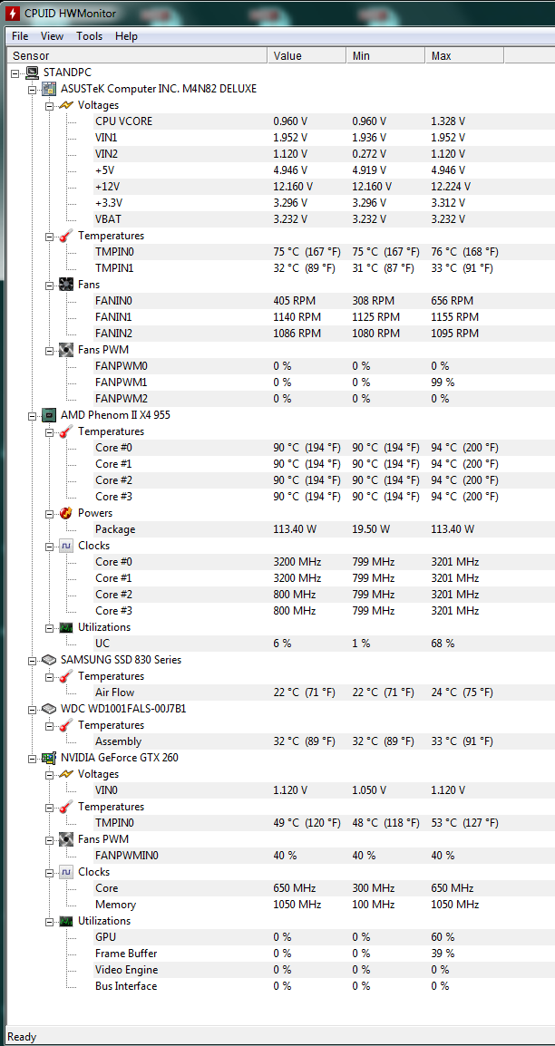

habe mit großem Interesse die letzten Beiträge gelesen... hab' nähmlich ein ähnliches Problem.
Die CPU Temperaturen sind dauerhaft und ohne Belastung nach meinen Begriffen zu hoch.
Eine spontane Abschaltung des Rechners (black screen) gab es auch schon...
Was mich total irretiert, und was ich wiederholt beobachtet habe ist die niedrige Drehzahl des FANIN0. Widerspenstig ist: je höher die Core-Temeratur, desto langsamer der Lufter auf FANIN0
Die Wärmeleitpaste habe ich gestern erneuert, Kühlkörper und Lufter gereinigt.
Meine weitere Maßnahme ist: neuer Lüfter auf den gleichen Kühkörper und dann schauen was passiert...
Gibt es evtl. andere meinungen, was die Ursache von einem solchen Verhalten sein könnte?
Hier der Stand des Sytems von gerade eben: Screenshot_HWMonitor.PNG
AW: [Sammelthread] AMD AM1/ 2(+)/ 3(+)/ FM1/ FM2(+) - Ist meine Temperatur in Ordnung
Nein die Teperatur ist nicht inordung. Hast du etwa deinen CPU Lüfter an einen FAN-1/2/3 gestöppselt? Irgendwie klingt das so. Oder hast du einfach zu viel WLP aufgetragen? Was ist es denn für ein CPU Kühler? Maximal solltens 62 °C sein. Das ist bei dir aber nicht der Fall. Du bist schon bei 90. Schau mal in dein Mainboard Handbuch ob du nicht den falschen Anschluss genommen hast. Außedem schau nach ob zu viel Wärmeleitpaste aufgetragen wurde. Ich hab das immer mit der Finger verstrichen. Darf keine dicke schicht sein. Eher hauch dünn.
Gruß Andy
Wow super! Eine Antwort um die Zeit!! Danke Andy!
Das mit der WLP ist ein guter Gedanke. Das kann gut sein, ich war gestern sehr großzügig...
Das überpüfe ich morgen nach der Arbeit.
Die Anschlüsse müssten stimmen. Der CPU-Lüfter Steckt an einem 4-pin Stecker neben dem CPU-Sitz mit Aufschrift CPU_FAN.
Die anderen Zwei sind Gehäuselufter.
Der Kühler + Lufter ist ein Scythe Shuriken Rev.2 Prozessorkühler
Jezt im Laufe des Abends habe ich HWMonitor mitlaufen lassen und gemerkt, dass die Drehzahl vom Lüfter immerwieder auf 0 geht, dann beginnt er sich wieder zu drehen, aber im niedrigen dreistlligen Bereich... wobei die Core-Temp konstant bei 91°-92°C liegt...
Ich denke entweder der Lüftre selbst oder seine Steurung auf der Hauptplatine sind hinüber und die 91°C sind das Ergebniss einer "passiven" Kühlung duch den Kühlkörper...
Ich checke das beim besten Willen nicht ;(
Habe jetzt einen neuen Lüfter eingebaut (Scythe SY1012SL 12M). Er ist kein PWM Lüfter und hat 2000RPM.
Nach dem Einschalten des Rechners lief der Lüfter auf 1950 RPM und blieb dabei.
Nach ein paar Minuten hat er aufgehört zu drehen... und satnd still.
Beim Laufenden Betrieb, hab' ich den Lüfter ausgebaut und den alten eingebaut (Scythe SY1012SL 12H PWM)
Der hat sich zuerst mit ca 900RPM gedreh und nun steht er auch...
Beide habe ich auf dem Stecker neben der CPU mit der Aufschrift CPU_FAN.
Was ist los? Warum derhen sich die Teile nicht? CoreTemperatur wird mit 88°C angezeigt und der Kühlkörper ist ganz heiss...

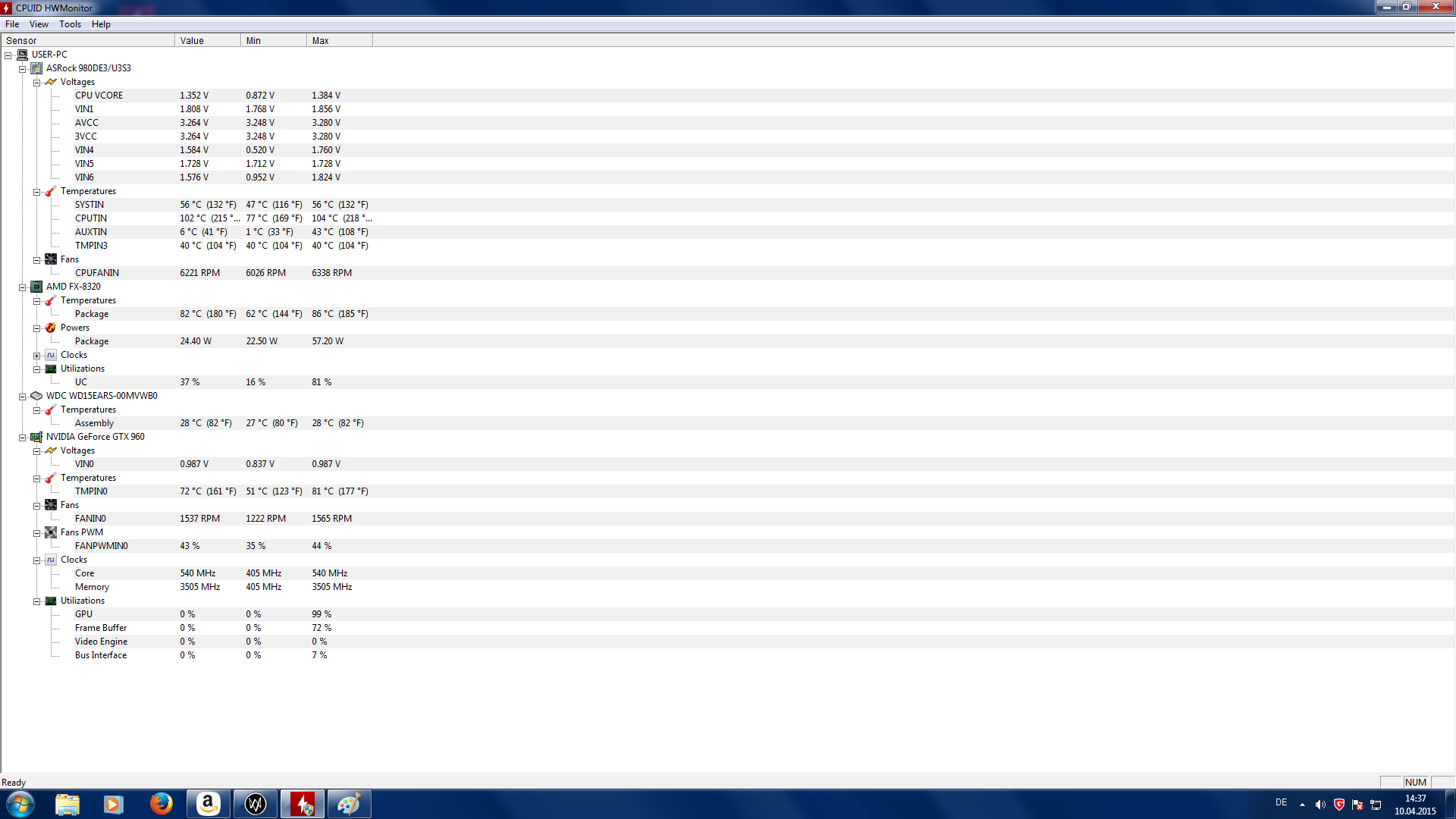

ich habe einen neuen PC gekauft. Nach ca. 15-30 Minuten spielen schaltet sich der PC alleine aus, ohne Bluescreen.
Das passiert ausschließlich nur bei Spielen (also nicht bei Surfen oder anderen weniger intensiven Prozessen).
Der PC
Gehäuse Sharkoon Vaya II Gaming Midi Tower
Processor AMD Octa-Core FX 8320, 8Kerne, 4GHz Turbo (Overclocking im BIOS deaktiviert)
Netzteil 600 Watt 12cm Super Silent Netzteil
Mainboard AMD Sockel AM3+ (1 x PCIe x16, 1 x PCIe x1, 1 x PCI, 4 x SATA 3Gb/s, 2 x PS/2 keyboard/mouse, 1xDVI, 1xD-Sub, 1 x GBIT-LAN, 4xUSB 2.0, 2x USB 3.0, 3xAudio jack)
Gafikkarte GeForce GTX960 2GB DDR5
Platte 1.5TB HDD
Speicher 8192 MB DDR3 PC-1600 RAM (Dual Channel)
OS Windows 7 64Bit
Der PC hängt an einer eigene Steckdose. Windows und Grafikkarten Treiber sind am neusten Stand. Anbei ein Screenshot vom Programm HWMonitor (ca. 2-3 Minuten vor dem Abschalten) - nicht ganz glaubwürdig oder doch? Hat jemand eine Idee was die Ursache des abschaltens ist?
Vielen Dank.
Welches Netzteil und mainboard hast du genau verbaut? Also das Modell?
Die Grafikkarte hält diese Temperaturen zwar locker aus,aber optimal ist was anderes...
Zum Vergleich...meine gtx760 wird max. 68° heiss...
Welche der Werte steht für deine CPU?
89°+ sind schon übel...viel zu hoch...welchen CPU kühler hast du verbaut?wie ist dein airflow?
Naja die Tatsache dass das system ohne bluescreen abschmiert bietet zwei Gründe...
1. Das Netzteil ist Müll und schafft es nicht das system unter last zu versorgen..
2.Deine CPU wird zu heiss und deswegen schaltet das system ab.
3. beides trifft gleichzeitig zu...
Daher bitte mal meine fragen beantworten,obwohl ich glaube das es an der CPU liegt...meine wird beim zocken max 62-67° heiss...meistens aber nur so bis 55°.

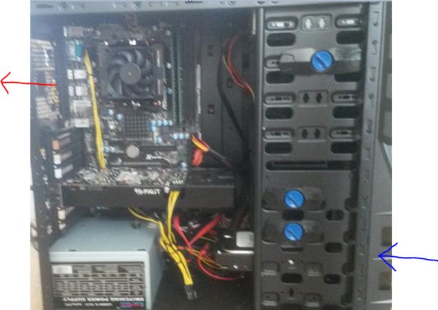

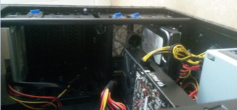

Angehägt weitere Attachments vom Innenleben, die kalte Luft kommt von rechts unten bzw. vom Lüfter bei der Festplatte. Namen der Lüfter sind leider nicht zu erkennen. Auf dem der CPU steht Cool Master(R).
OK...ich erkenne zwar nicht um was für ein Netzteil es sich handelt (verschwommen) aber es wird wohl nicht von einem namenhaften Hersteller sein ;D
Der CPU Kühler ist für diesen Prozessor einfach viel zu unterdimensioniert...Da liegt der Hund wahrscheinlich auch begraben...ist halt immer das Problem bei fertig PC's...
Besorg dir Wärmeleitpaste und n richtigen kühler...
Gibt zig threads darüber welche gut sind und dann klappt das auch mit dem zokken...
Ob bei deinem mainboard die Spannungswandler mit gekühlt werden müssen,weiss ich nicht...
Was das Netzteil angeht...solange es läuft...ist halt nicht effizient...
