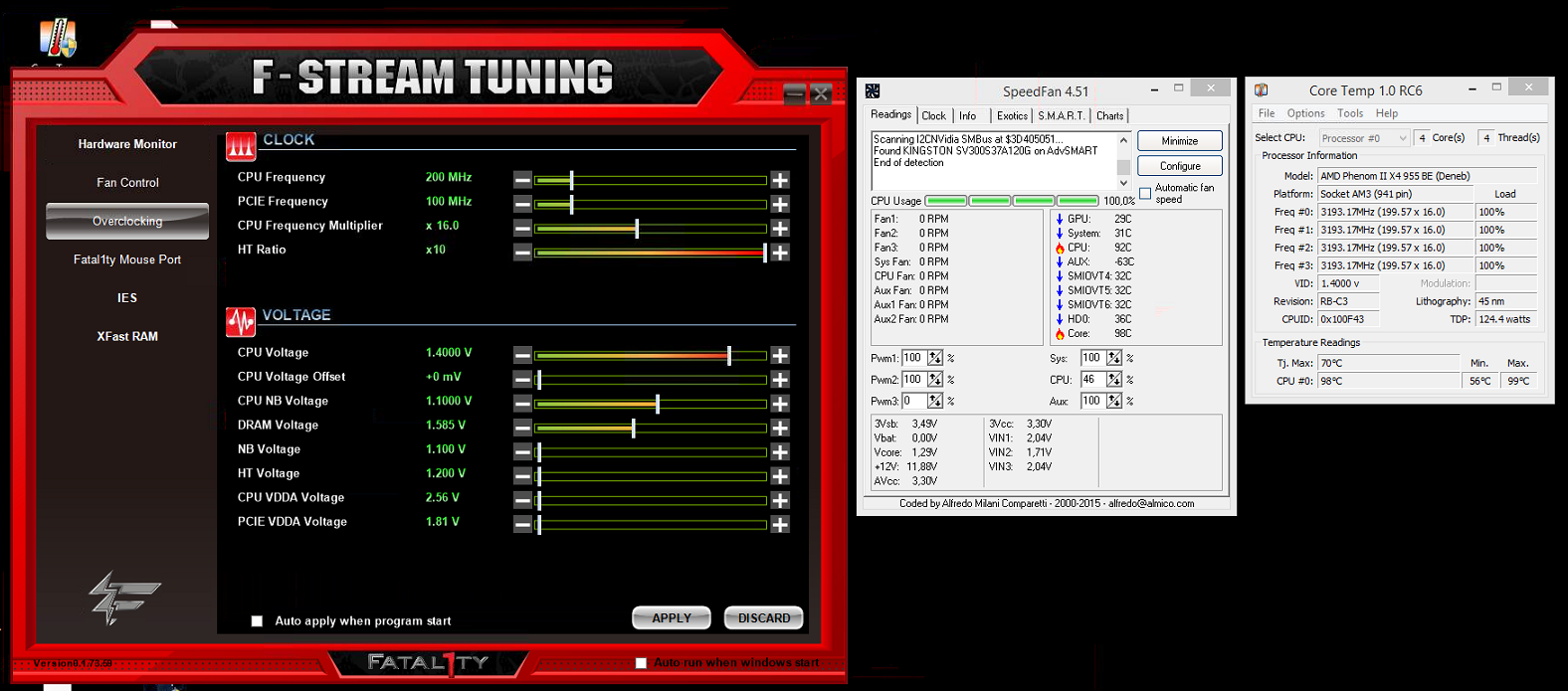

Hi,
Also ich hab Folgendes Problem mit meinem AMD Phenom II X4 955 BE. hab seit heute ein neues Board weil mein altes den Weg in den Himmel genommen hatt. Hab mir nun von ASRock das Fatal1ty 990FX Killer gegönnt. Hab aber jetzt extreme Temperatur probleme. Das heißt das ich im Idle ca 55C° - 60C° hab sowie unter Vollast (Prime95) ca 90C - 100C.
Als Kühler kommt bei mir der Arctic FREEZER 7 PRO REV.2 zum Einsatz.
Kann es sein das die CPU defekt ist ?
iamfreaky
AW: [Sammelthread] AMD AM1/ 2(+)/ 3(+)/ FM1/ FM2(+) - Ist meine Temperatur in Ordnung
Wie hoch waren denn die Temperaturen vorher? Gibt es Probleme, dass dein System instabil ist, abstürzt...?
Naheliegend wäre, dass dir ein Fehler beim aufsetzen des CPU Kühlers passiert ist. Nimm ihn nochmal ab, prüfe den Abdruck auf der WLP.
Was auch sein kann, dass dein Mainboard die Temperatur absolut falsch berechnet! Durchaus wahrscheinlich.
Cu der Pry
so hab den Kühler einmal abgenommen und wieder aufgesetzt. Dieser ist auch fest auf der CPU. Die WLP ist daher auch kommplett verteilt gewesehen.
Systemabstürze kommen im Moment noch nicht vor.
Hatte eben nur bei Core Temp Nen min Temperatur von 0C und ne Max temp von 201C.
Bei meinem alten Board hatte ich im durchschnitt 60C bei Prime95 und dem gleichen Kühler.

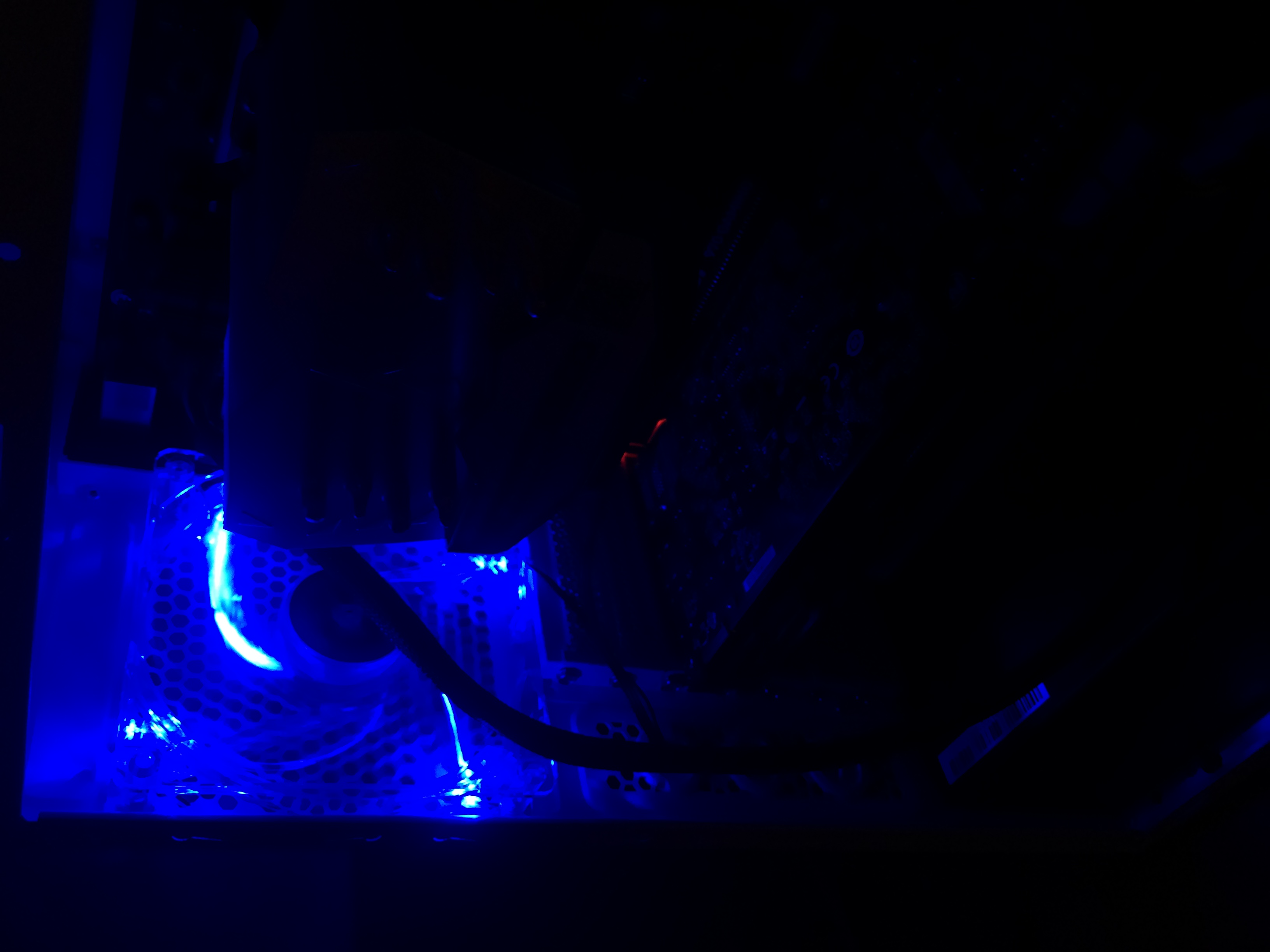

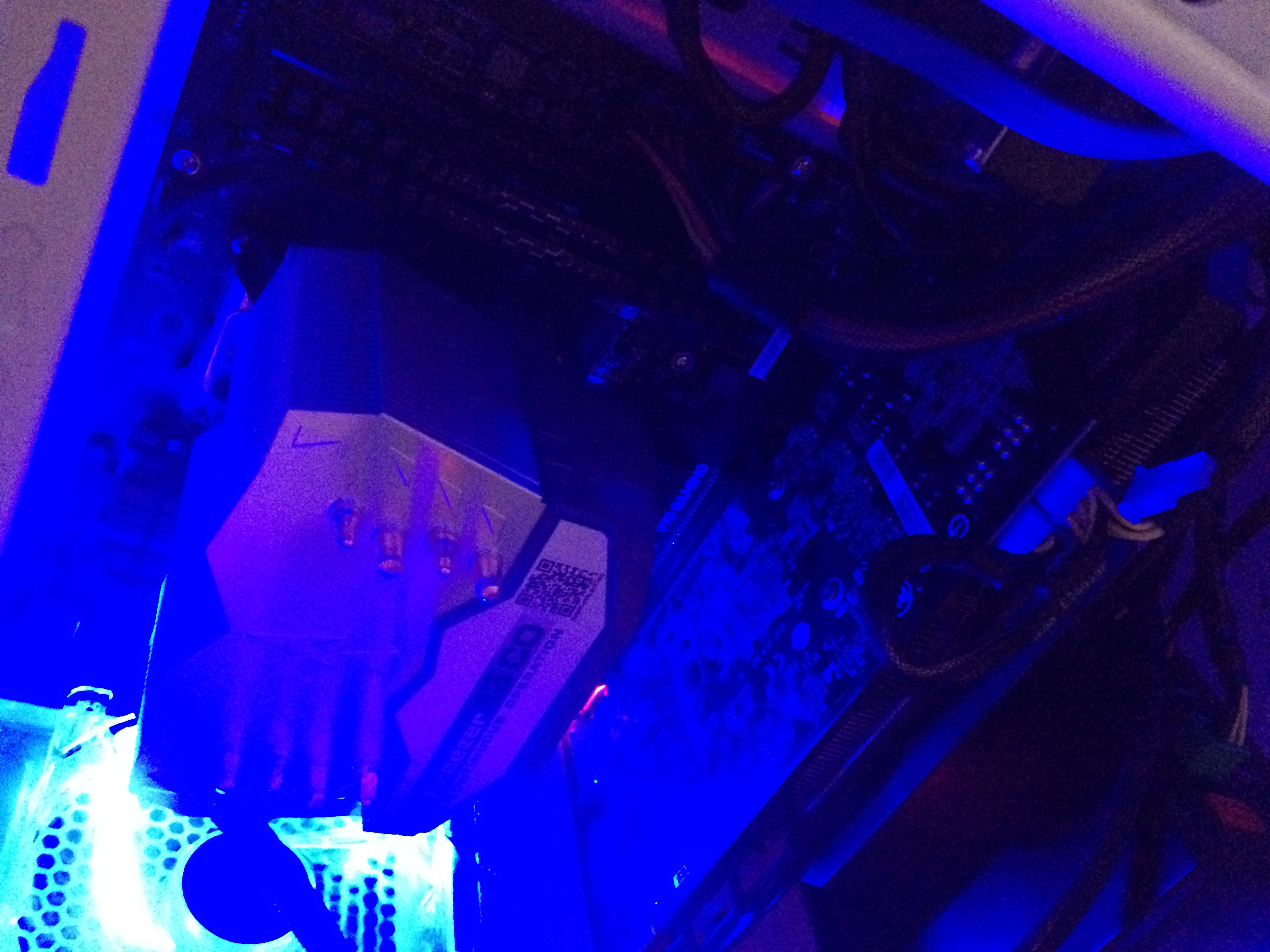

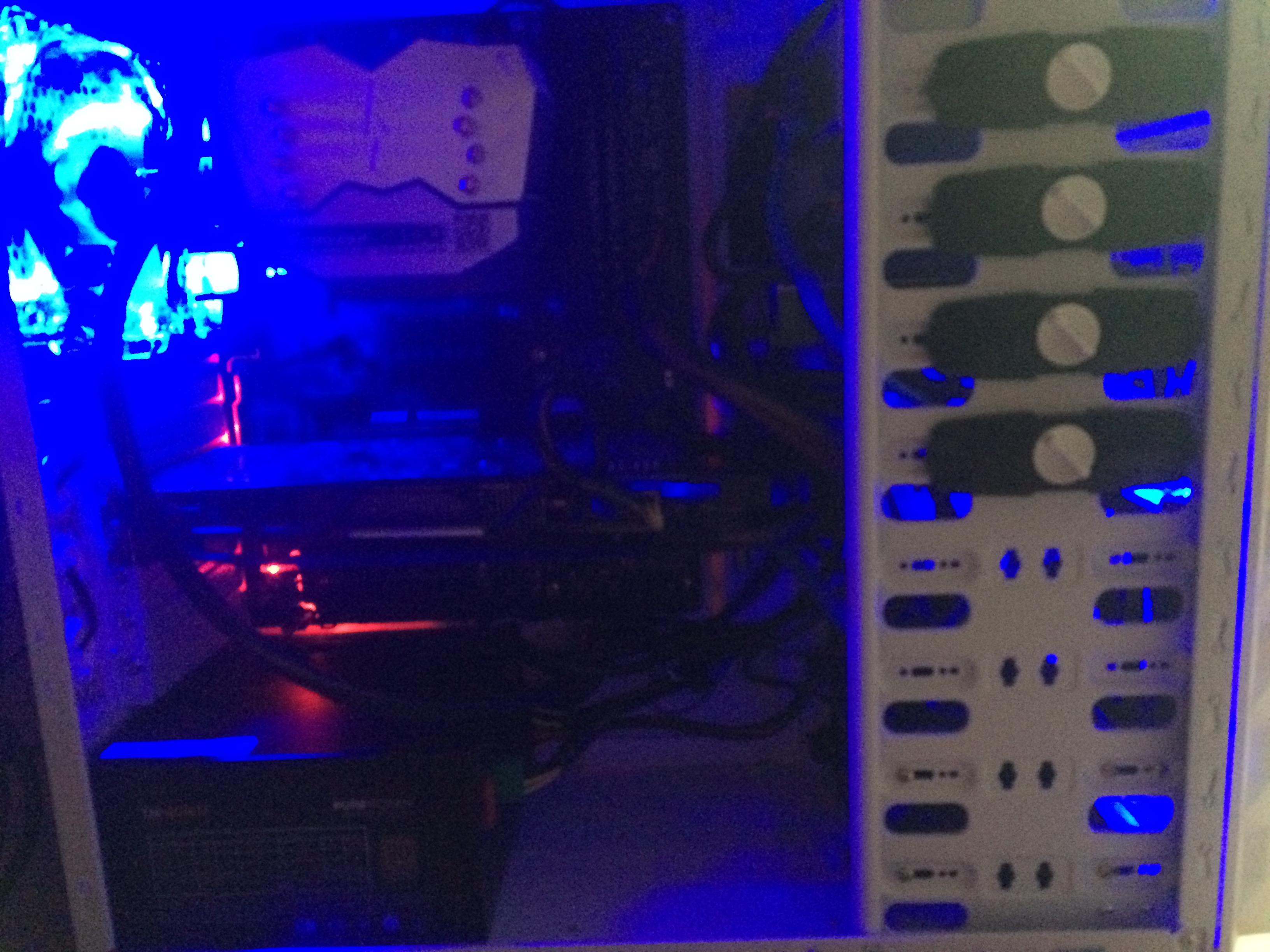

Neue WLP ist bestellt... allerdings habe ich den Kühler bzw. Gehäuse seit dem 17.07 neu drauf ^^
Kabeltechnisch siehts so aus, als wenn du noch Optimierungspotential hättest ;)
Leider sieht man auf den Bilder nicht, ob du oben auch noch einen Lüfter hast, falls dem nicht so ist, wäre es einen Test wert, den CPU Kühler um 90° nach links zu drehen, sodass der Luftstrom direkt nach draußen hinten geht. Da das s alles neu ist, lohnt es vielleicht gar nicht.
Was für WLP hast du denn für den Kühler genutzt, die die schon drauf war oder eine gute Neue?
Cu der Pry

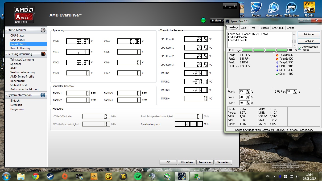

habe mir letztens für meinen Athlon 860k auf einem MSI A78-E35 Motherboard einen neuen Kühler angeschafft (Hyper 212 Evo) und habe seitdem Merkwürdige Temperaturen (siehe Bild).
Die CPU-Temperatur ist ja noch in Ordnung aber was mich verwirrt sind temp1, temp3 bzw. tmpin1-3 bei AMD Overdrive. Ich weiß das ich für die Temps nur Overdrive benutzen sollte, dennoch machen mir die anderen Temperaturen etwas Angst. Wie kommen diese überhaupt zustande? Sind das irgendwelche Bauteile auf meinem Motherboard? Oder ist mein Board gar nicht fürs Overclocken ausgelegt und spuckt deswegen nun diese seltsamen Zahlen aus? Wäre echt froh wenn mir jemand weiterhelfen könnte.
Gruß
EDIT: Habe es mittlerweile selber rausgefunden. Das sind die Temperaturen der Spannungswandler. Leider werden diese auf meinem MB nicht gekühlt. Heißt also ein neues Board muss her bevor ich anfange zu overclocken. Hätte man das gewusst aber mit sowas rechnet man auch überhaupt nicht. Naja machste nix.
