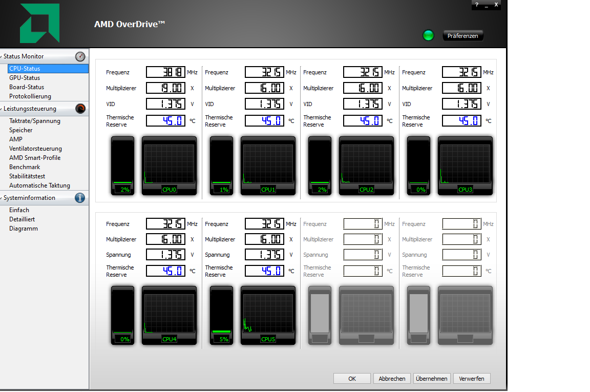

Wenn ich jetzt nach jeder Erhöhung nen 5min test machen will bringt mir ja 3DMark nix weil es mehr Grafik fixiert ist oder? (Habe jetzt aus google rausgehört das der berühmte bluescreen kommt wenn ich zu weit erhoehe richtig?)
Welchen Test benutze ich denn nach jeder 0,5 multi Erhöhung? Bluescreen?
und vor allem woran merke ich das es nicht mehr weitergeht? Blackscreen? Bluescreen was passiert?
Weil geruckt hats auch schon vorher beim 3dMark
Ist doch richtig so oder? :) (so nervös)
Und muss ich irgendwas bei CPU unlock machen? Kommt mir suspekt vor.
Overdrive zeigt jetzt nur einen erhöhten Kern. Ist das Richtig so?

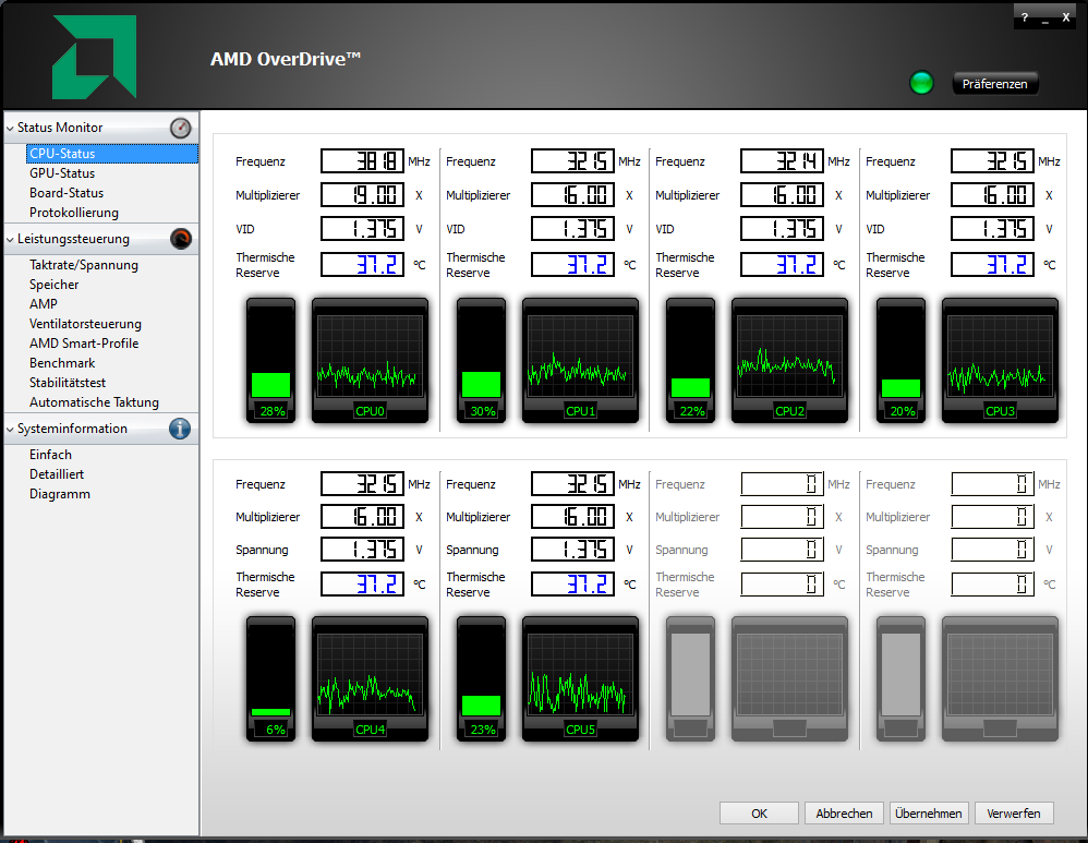

AW: [Sammelthread] AMD AM2(+)/AM3(+)/ FM1/FM2(+) übertakten - Beginnerfragen

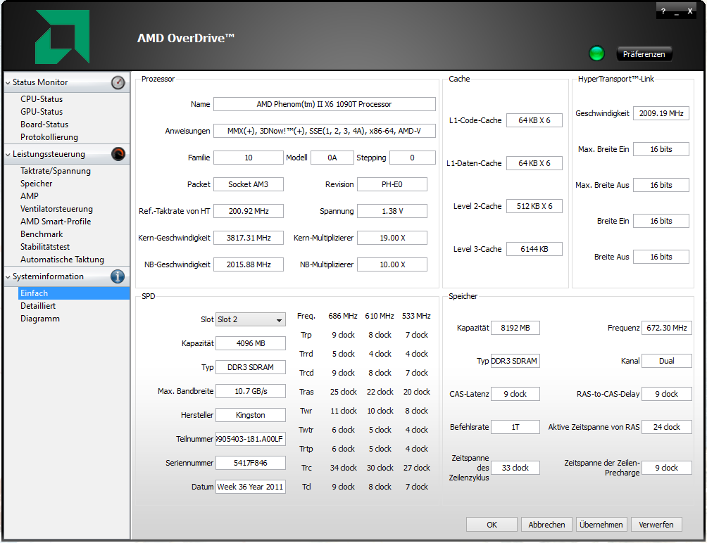

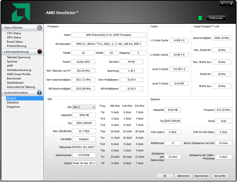

Okay danke! Und was mache ich dagegen das im Overdrive nur 1 Core uebertaktet angezeigt wird? Oder ist das normal?
Und worauf muss ich beim test achten? Einfach das ich keinen Blackscreen bekomme oder auch auf ruckler ect?
Lass mal Prime95 laufen und schau dir dann mal den Takt an.
Wenn der Cinebench als Beispiel durchläuft, war erstmal alles gut und ob nun BS oder BSOD ist egal, beides ist doof.
Wichtig, immer die die Temperaturen im Auge behalten. Der 1090T ist ein kleiner Hitzkopf wenn man ihn übertaktet. Ab 3800 oder 3900 MHz kann es dann schonmal Kritisch werden.
Cu der Pry
Jo ist mir jetzt auch klar danke :)!

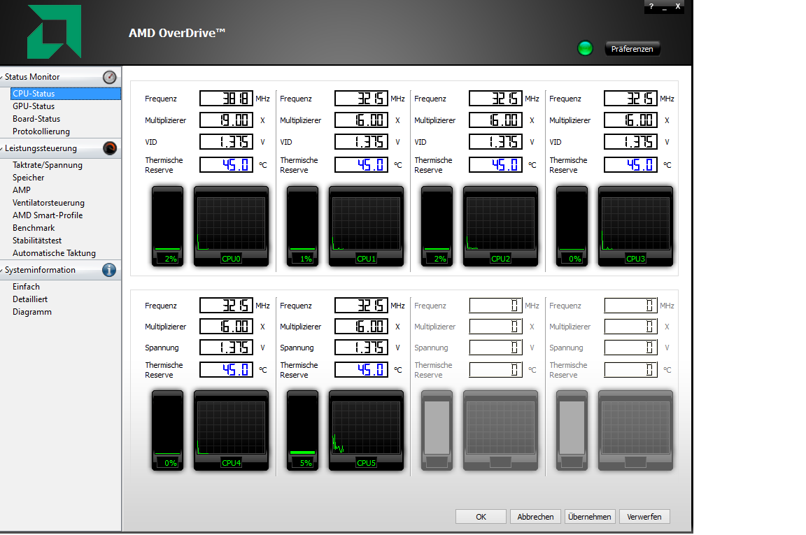

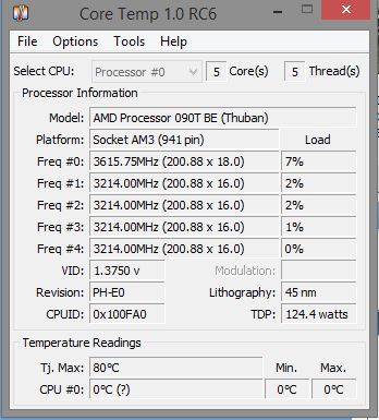

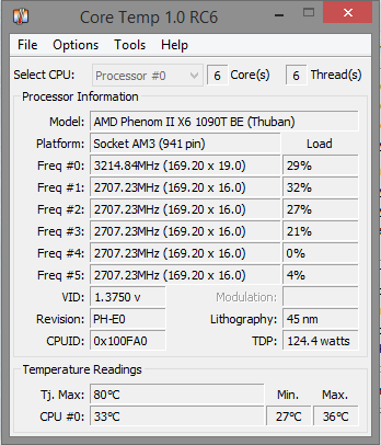

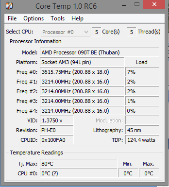

Was mir wichtig ist ist die Sache mit dem einen Kern der übertaktet wird statt 6 laut anzeige:
Und im core Temp werden nur "5 Cores'' und keine Temperatur angezeigt.

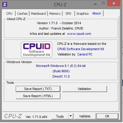

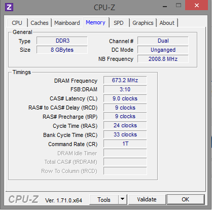

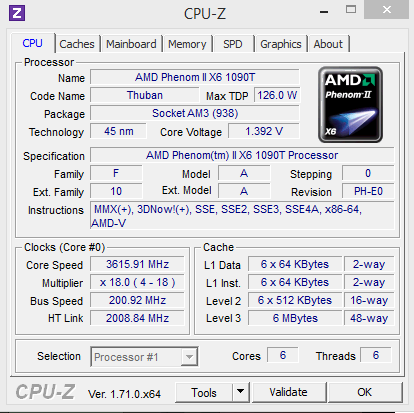

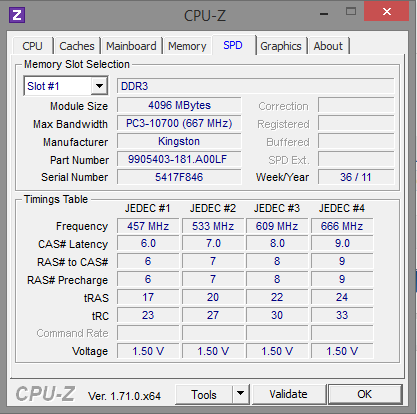

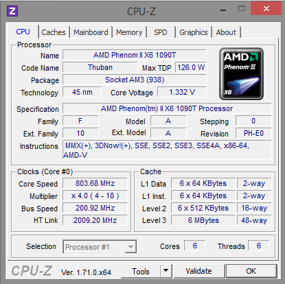

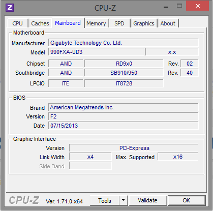

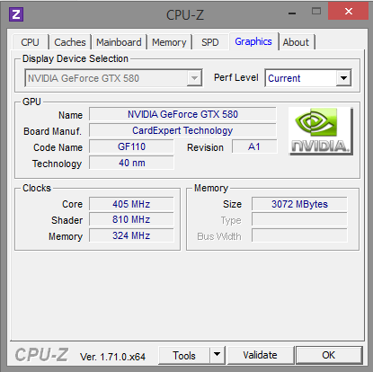

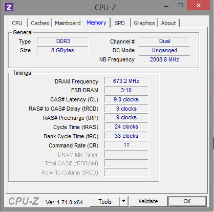

So kommen wir hier nicht weiter. Es scheint so als wenn deine CPU nicht richtig erkannt wird. Welche Board Revision hast du?

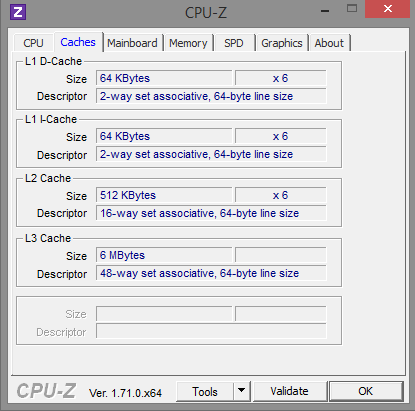

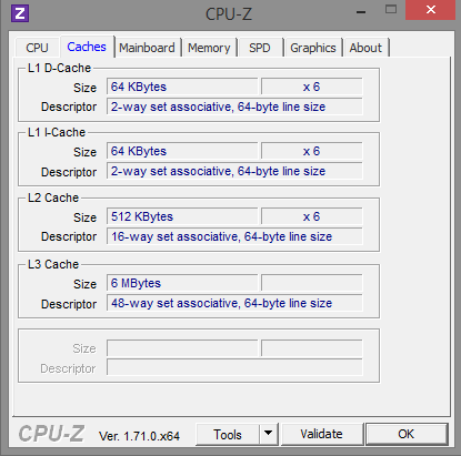

Mach mal bitte Screenshots von allen Reitern in CPU-Z.
Laut deinem Screenshot (darf man dass eigentlich Abkürzen mit "SS" :D) in Overdrive, lag wieder keine Last an, ich schrieb doch, dass du mit Prime95 die CPU Auslasten sollst und dabei einen Screenshot machen solltest.
Wenn du als BIOS das F2 hast, ist dies schon sehr alt, es gibt auf der Herstellerseite von 2013 ein Aktuelles.
Cu der Pry

Meine Rev ist 4.0 weshalb das F2 auch das neueste ist.

CpuZ habe ich mir dann auch runtergeladen.

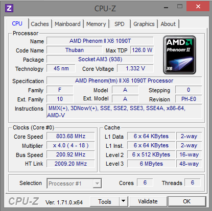

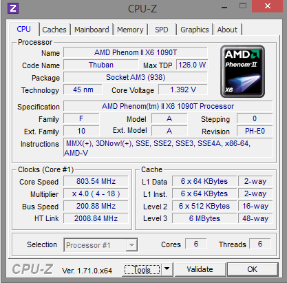

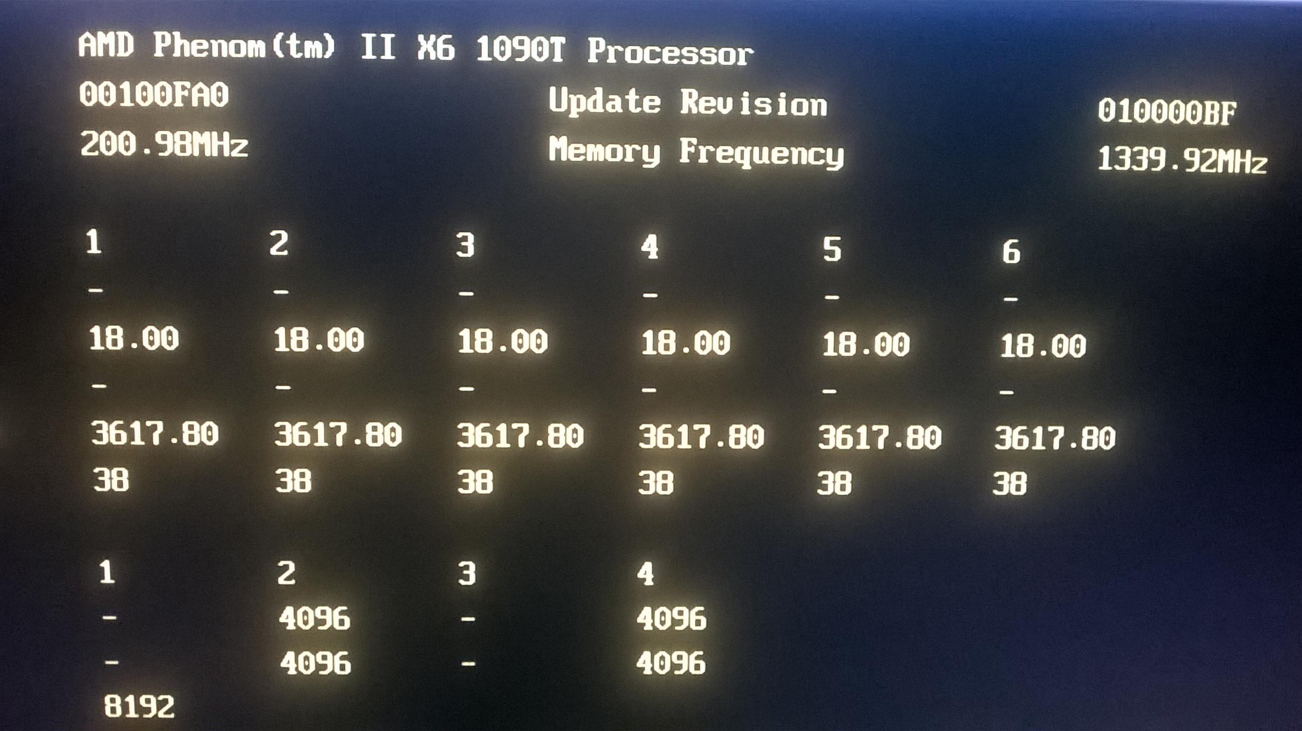

Die CPUZ ̶s̶̶s̶ ouehhm Sc? : (Ich habe jetzt im BIOS wieder alles auf optimized gestellt da ich ja vorhatte ein neues Bios zu flashen was doch nicht von noeten ist.)
Huch vor ner min gingen die doch noch :D! Jetzt wieder oder?

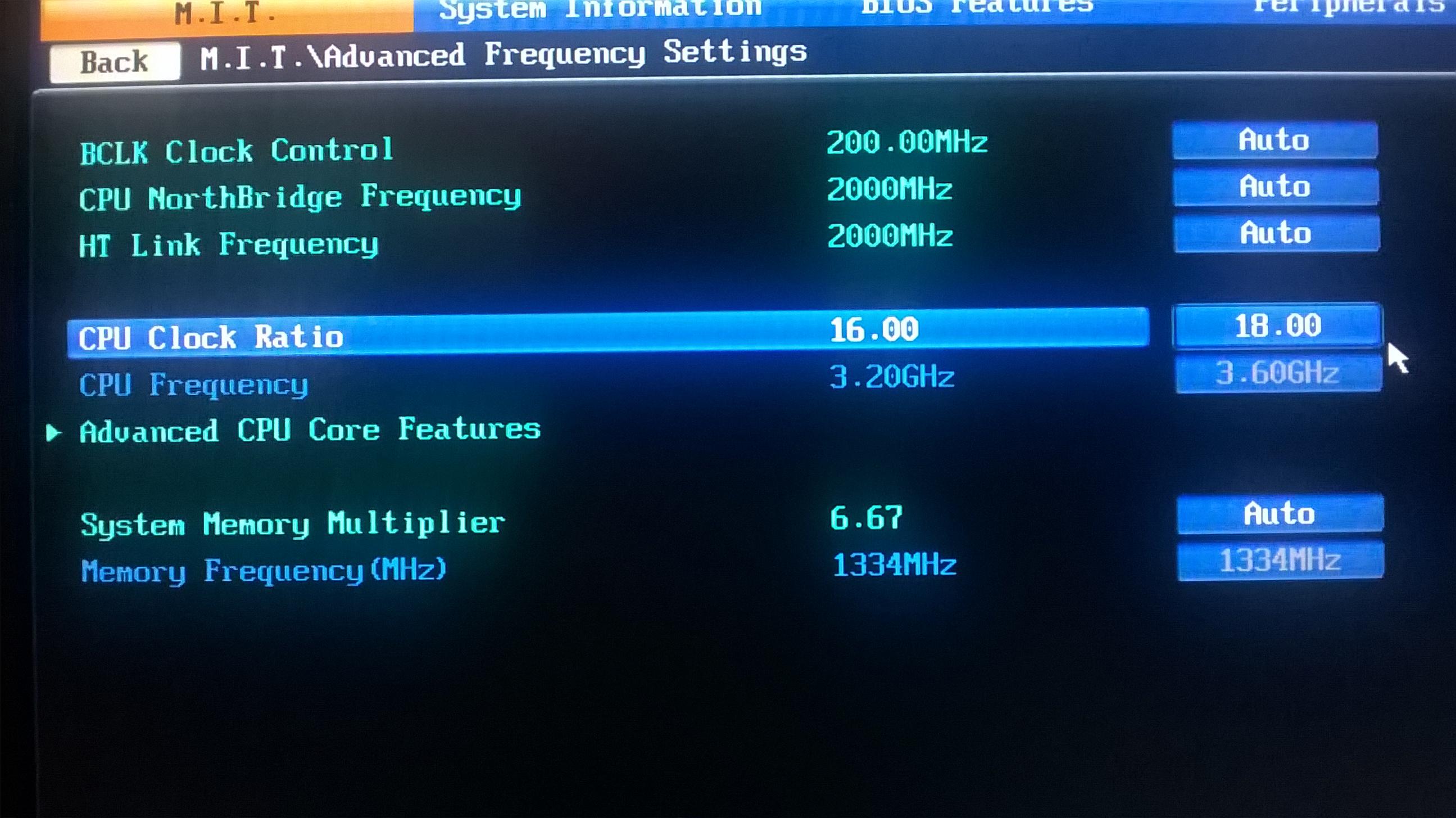

Jap geht, sry hab sehr wenig zeit. Du hast kein 970A sondern den 990FX Chipsatz. Deswegen dachte ich das ein BIOS Update notwendig wäre.

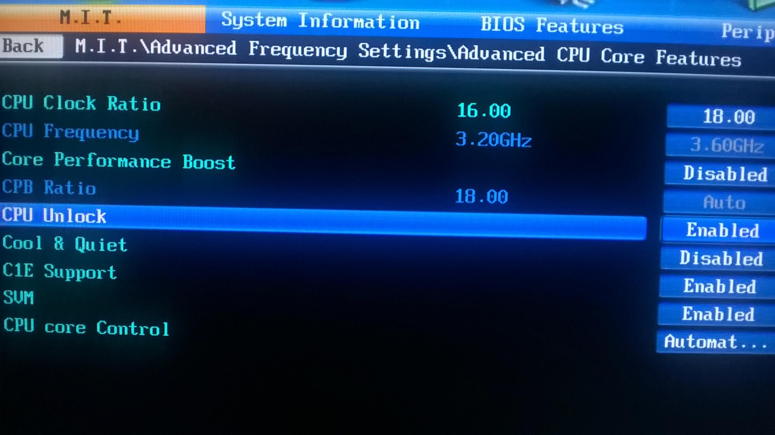

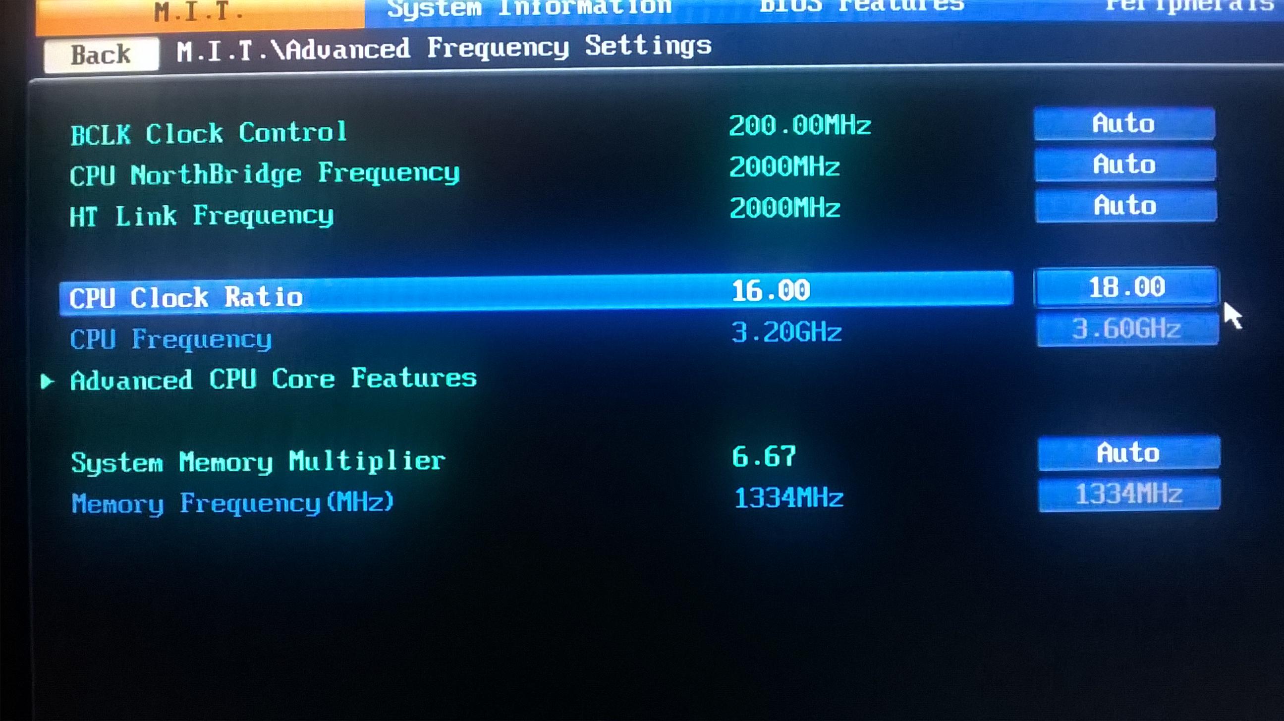

Und was hast du denn im BIOS nun für einen Multiplikator eingestellt? Deine bilder Bilder zeigen 16,18 und 19?
Und immer noch fehlt das Bild vom Takt mit Auslastung :D
Cu der Pry

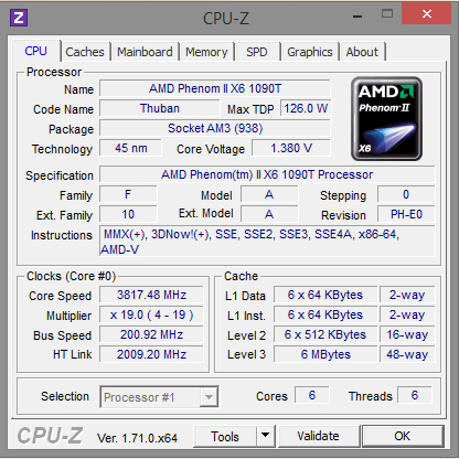

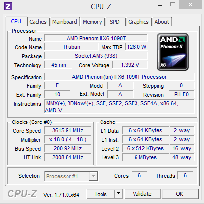

Auf 19 war ich schon hoch aber dann war eben das Problem da das nur ein Kern angezeigt wird! Soll ich jetzt nochmal so machen und dann nen overdirve/cpuZ Sc?
Gucke ich jetzt nach :)! Stell wieder alles ein zocke 5 mins und dann poste ich wieder.

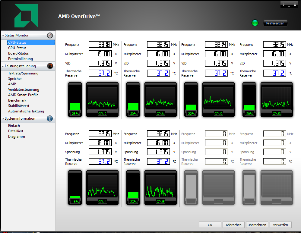

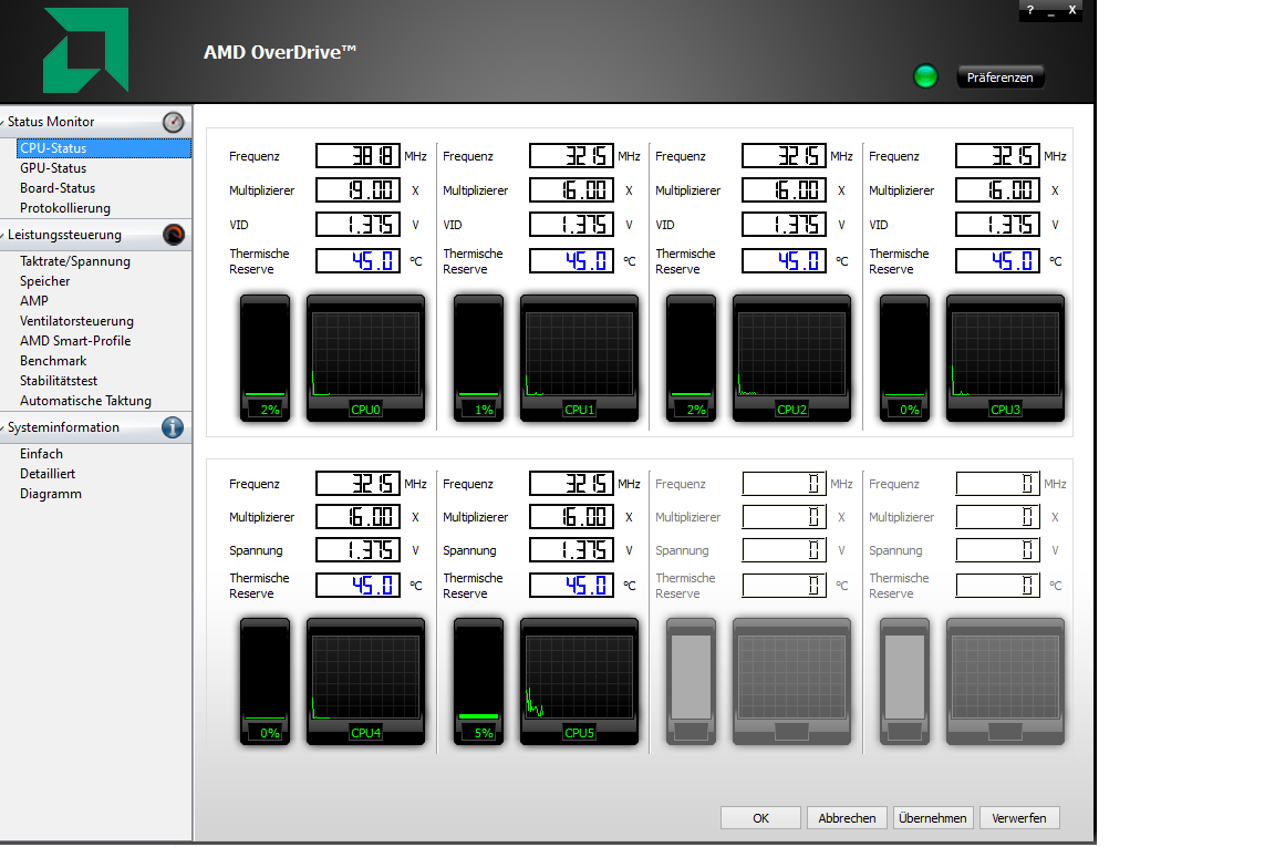

APM oder advanced power management finde ich nirgends :(. Kannst ja nochmal in meinen Bildern ne Seite vorher gucken ob du da irgendwo was siehst. So jetzt test.
So:

Hi Edd
hat dein Board unter dem Punkt Loadline Kalibration außer Auto auch noch weitere Einstellungen?
ich finde es sehr seltsam das dein NB tackt gar nicht hoch geht, selbst bei so viel Spannung? kann aber
auch am Board liegen.

Das eigentliche Problem ist ja jetzt nur noch das im Overdrive nur 1 kern übertaktet angezeigt wird. Im Core temp z.B werden ja auch 6 Kerne angezeigt. Ich will so gerne mal fertig werden :D!

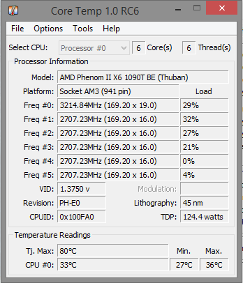

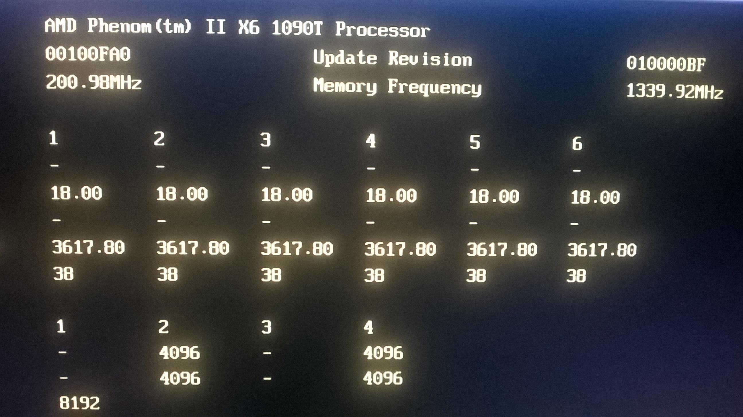

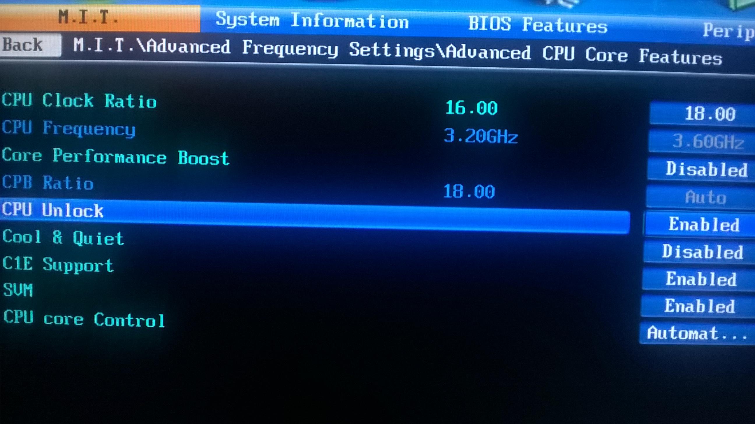

Ich habe ein bisschen rumgegooglet und es kann sein das das mit dem einen Kern am "C1E Support" (3tes Bild) liegt oder?
In meinem Bild sehe ich jetzt gar keine 170 Mhz? Wo siehst du die denn?
Im Bios stehen auch alle Kerne übertaktet:
Hat leider auch nicht den gewünschten Effekt gebracht. Was mich wundert ist das im Bios alle Kerne übertaktet stehen.

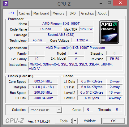

Wieso meine Cpu mit 170 MHz BCLK taktet weis ich nicht. Habe alles Haargenau nach Anleitung gemacht. Wo kann ich diesen Punkt denn wieder umstellen?
Im CpuZ z.b steht einer so : cpuZ new.PNG
und die restlichen so: CPUZ1.PNG
Auch unter Last.
