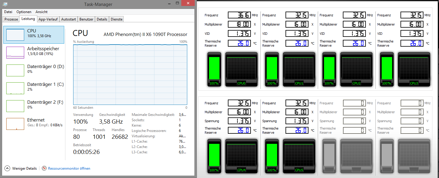

Also nochmal, starte Prim95, mach einen Stresstest, small FFT und bei voller Auslastung (Kontrolle über den Taskmanager) einen Screenshot von Overdrive.
C&Q kannst du zu Testzwecken auch aus schalten.
Solange du deine CPU nicht auslastest, wirst den p-stat 0 nie sehen, quasi den max Takt!
Cu der Pry
AW: [Sammelthread] AMD AM2(+)/AM3(+)/ FM1/FM2(+) übertakten - Beginnerfragen
Okay das mit den nurnoch 800 lag wohl am C1E Support habe ich jetzt wieder so gemacht wie vorher und es sind wieder 3200 bei allen ausser einem. Der Test folgt jetzt.
Da ist das Ergebnis : cpu 100%.PNG
So richtig steige ich da nicht durch, warum nur ein Kern den Takt bekommt. Was hast du denn aktuell für BIOS Einstellungen, so wie auf den Bildern?
Da stimmt irgendwo etwas nicht.
Mach doch mal einen CMOS Clear, stelle deine Bootreihenfolge wieder ein, eventuell den AHCI Mode wieder aktivieren und die ganzen Einstellungen für CPU und RAM auf Standard lassen, bis auf die Boost Funktion, die muss aus. Danach erhöhst du einfach mal den Multi um 1 und kontrollierst den Takt, ob er für alle Kerne übernommen wird.

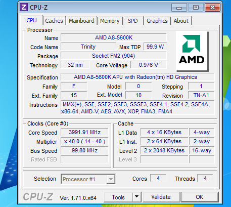

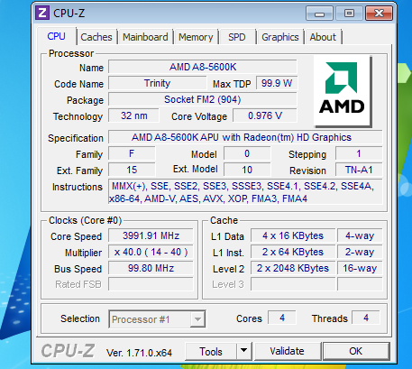

ich habe das tool jetzt gelöscht und im bios das ganze gemacht. Allerdings habe ich mal zum test die Spannung auf knapp 1.4 v gestellt und bei cpu-z zeigt der mir immer wieder eine schwankende Spannung an. zb 0.9 Das verwirrt mich total. das ist doch nicht normal.
Den Turbo modus habe ich abgeschaltet. Gibt es noch irgendwas wichtiges zu beachten ?
hier ein screen
ich habe den Multiplikator auf 40 gestellt und die vcore auf 1.39 oder sowas.
Dann habe ich halt noch die 100 mhz fixziert und die ganzen schnick schnack sachen abgestellt wie coolandquiet und c6 , turbo etc.
Den ram habe manuell eingestellt.
Welche vcore könnte eventuell aussreichen ?
okay
dann zeig mal alle Kerne
weil ich denke, da ist wohl gerade ein Kern auf dem maximalen Takt gewesen und das hat CPU-Z angezeigt
aber dennoch waren die anderen wohl noch in einem niedrigen Power-State und deshalb ist die Spannung so niedrig
kannst auch einfach nachprüfen, indem du mal Prime startest
dann müsste die Spannung hoch gehen
je nach dem wie du arbeitest (LLC oder Offset) sieht das dann anders aus

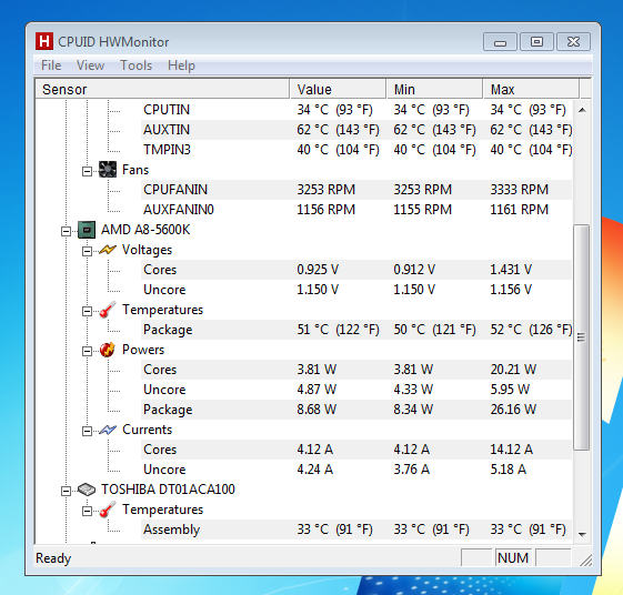

hab gerade noch ein anderes Problem.
Meine Temperatur ist im idle über 50 Grad.
zu hohe Spannung anliegen im Idle oder Kühler nicht richtig angebracht
stell erstmal wieder alles auf Standard und dann kann man ja schauen was er da für Temperaturen hat und welche Spannungen anliegen.
Sag mal rennt dein cpu lüfter wirklich mit 3250 rpm?
Joa die Temps sind immer noch sehr hoch....
Jetzt sind die Temps bei 30-40 Grad laut AMD Overdrive weil ich im Bios "EZ OC MANUEL" aktiviert habe.
Das ist ein OC Profil vom Mainboard Asrock fm2a75m-dgs r2.0 . Aber die Auslastung bei Battlefield 4 liegt extrem hoch und deswegen ruckelt es auch so stark.
Alle Stromsparfunktionen sind an. Kühler ist richtig montiert.
