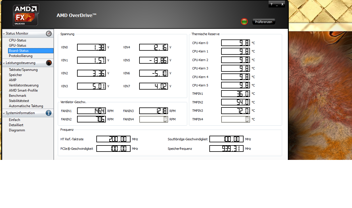

Jetzt ist doch noch ein Problemchen aufgetreten:
Meine 4.2 GHZ laufen bei 1.375V stabil, eigentlich auch bei 1.35 soweit ich getestet hab. Der RAM läuft mit 1.57 stabil.

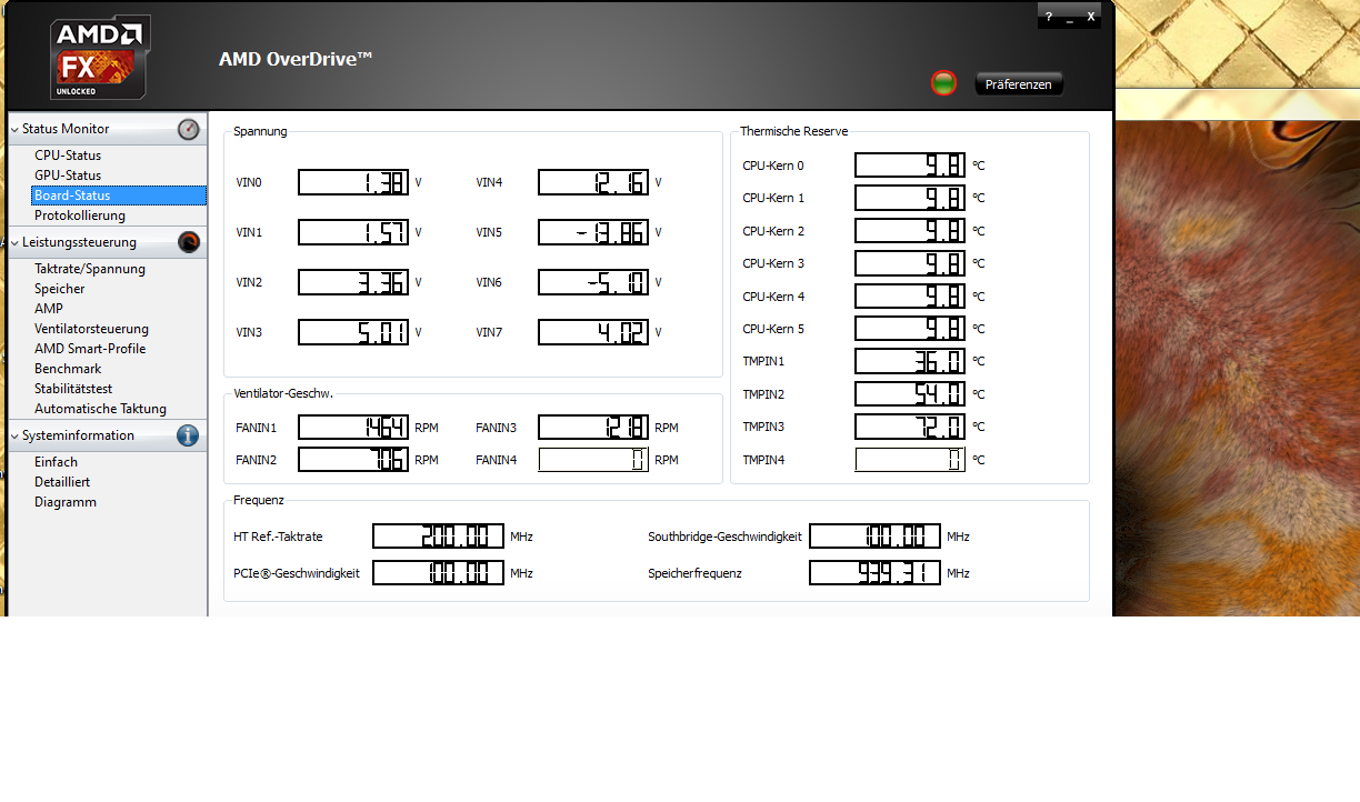

Wenn ich mir mit CPUID jetzt aber unter Prime Vollast und nebenbei FURMARK die TMPIN0-3 und Package Temps angucke sind die doch etwas sehr hoch. Ich habe einen Xigmatek Gaia verbaut.
Package war 61°C
Ich glaube die Temperaturen werden korrekt angezeigt, da ich auch einen BIOS Beep zur Sicherheit aktiviert habe und das passt. AMD Overdrive und CPUID zeigen außerdem dieselben Werte.
Schon klar Midi-Tower, große Grafikkarte die zu den Seiten ordentlich Temperatur rausdrückt, alles nicht ideal. Aber es sind immerhin 3 große Gehäuselüfter verbaut und unter normalen Spielebedingungen steigen die Temps kaum über Idle.
Ich bin auch kein großer Fan von Prime + Furmark und lasse sie nur mal für ne Minute laufen um Extrembedingungen zu testen.

Bin jetzt natürlich auf die endlos lange Diskussion gestoßen, wo die Sensoren für TMPIN0 etc. sitzen.
TMPIN0 Motherboard
TMPIN1 CPU aber am Sockel ??
TMPIN2 Northbridge
Package CPU#1 direkt
Leider gibt es nirgendwo Spezifikationen für die die max. Temps aller Sensoren.

Ja wiegesagt in Spielen kaum über dem Idle, also z.B. CPU bei 30-45°C. Finde halt keine Spezifikationen für die anderen Temps.
Warum wird die Northbridge denn so heiß ? Die heißeste von den 3 TMPINs ist doch die NB ? 70°C kann doch nicht stimmen, ist das der Sockel ?

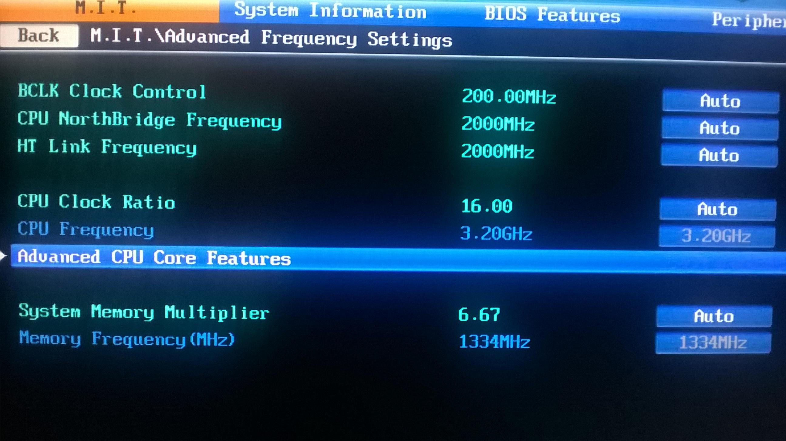

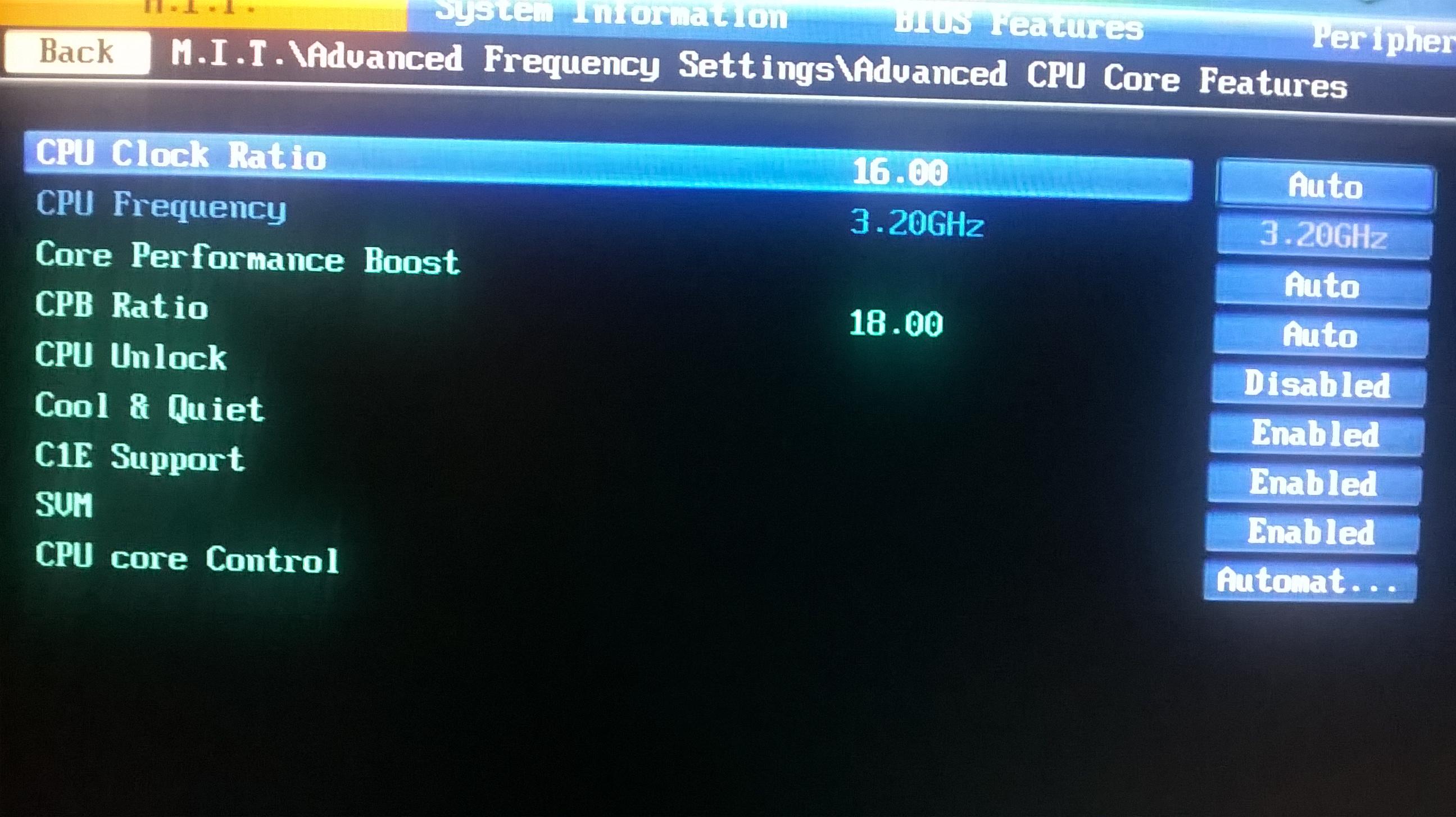

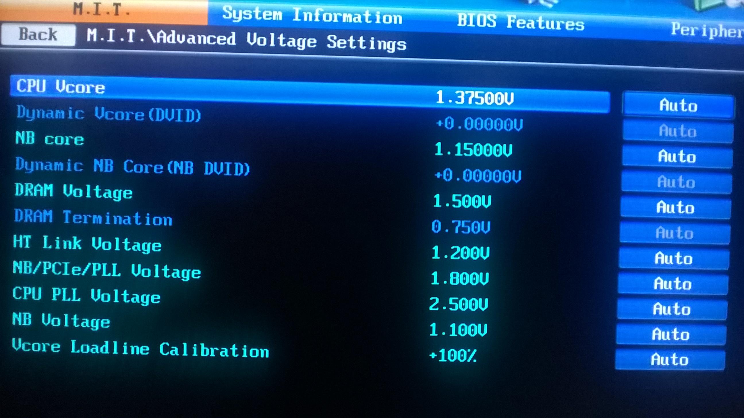

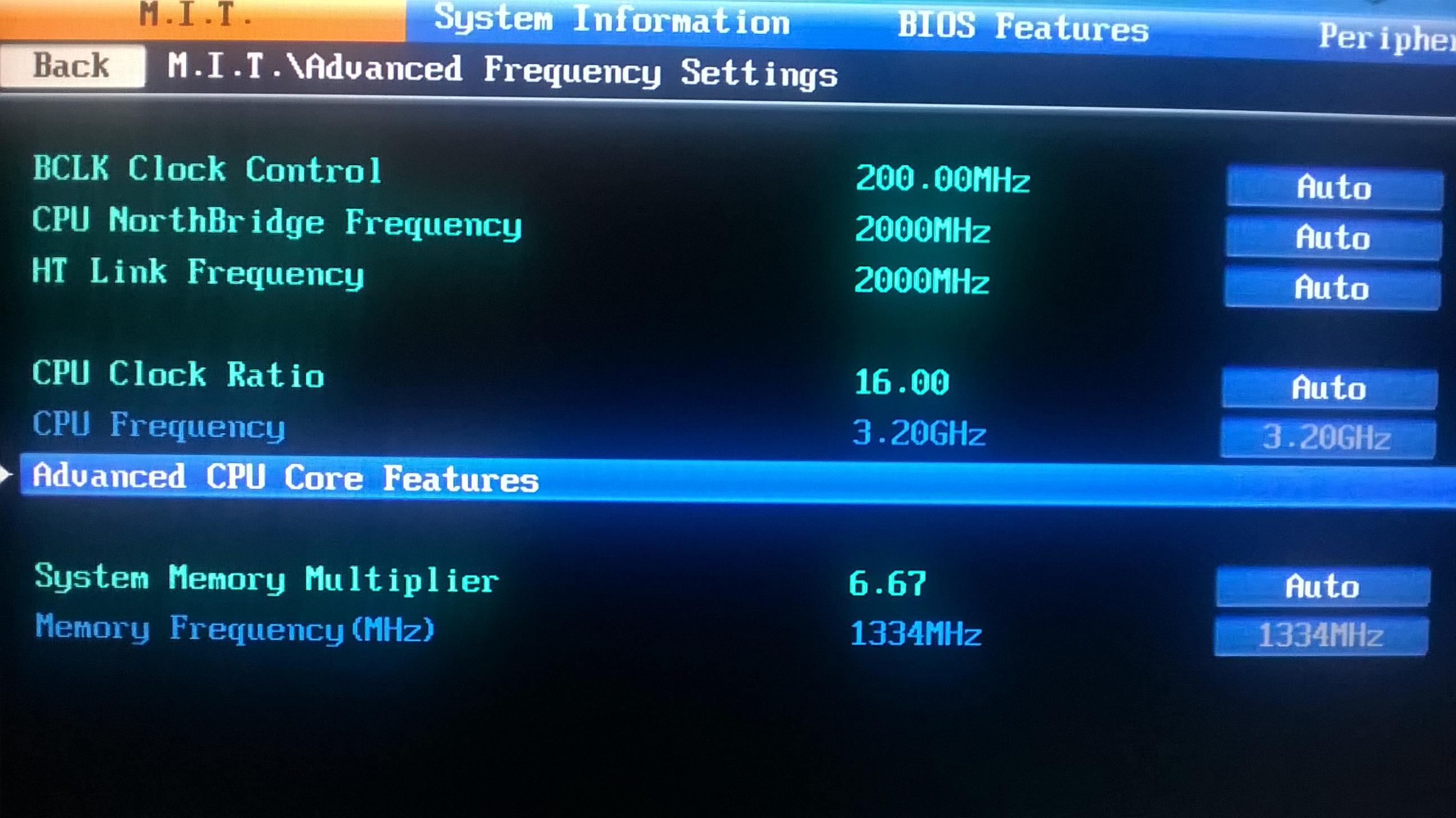

Sooo... ich wollte heute mal meinen 1090t Overclocken. Ich habe keinerlei Anhaltspunkte wo ich Anfangen soll da ich sobald ich F2/del beim neustart drücke ins UEFI und nichts ins Bios gelange. (gigabyte ...Ud3)
Alles was ich an Tutorials, starter Guides oder sonstigem sehe ist eben nicht auf Uefi sondern Bios ausgelegt was mich als anfaenger sichtlich verwirrt.
Uebersehe ich diese Guides oder gibt es die einfach nicht? Ein Paar Youtube Videos will ich eben nicht vertrauen und im Forum selbst finde ich dazu nix.
AW: [Sammelthread] AMD AM2(+)/AM3(+)/ FM1/FM2(+) übertakten - Beginnerfragen
Sowas habe ich gesucht ;)! Danke!
Melde mich dann.

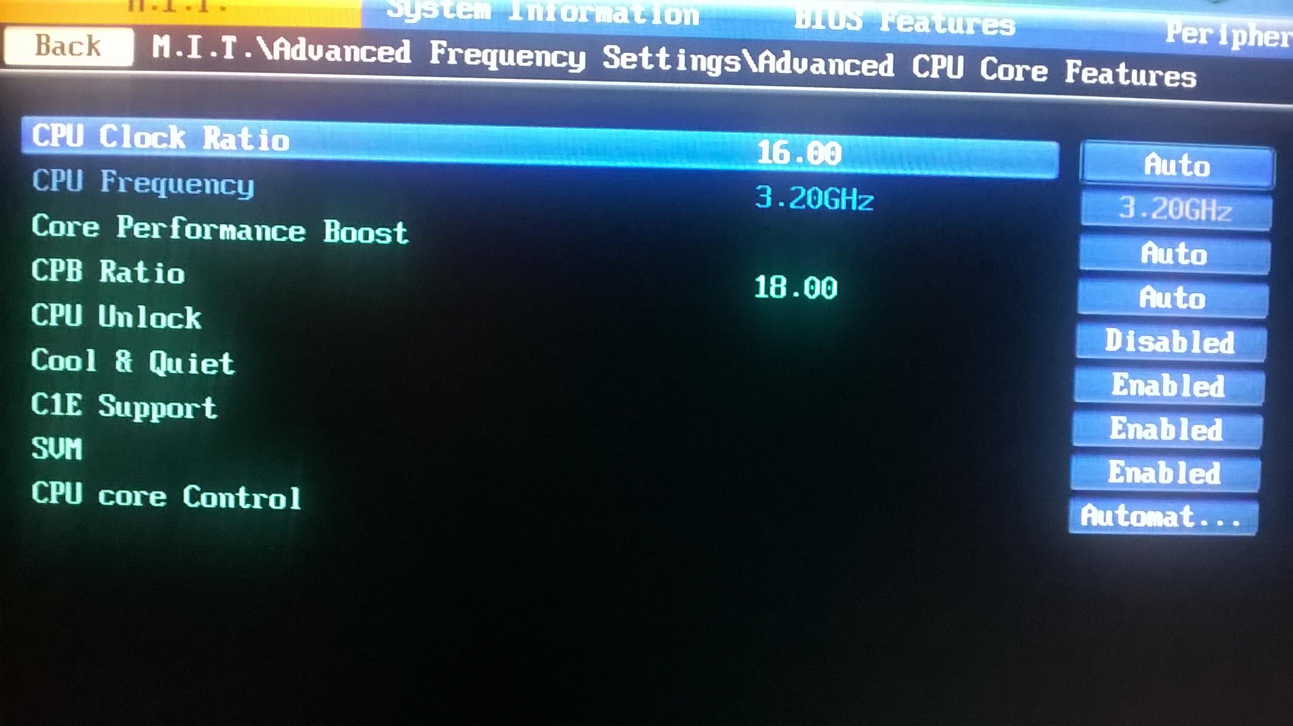

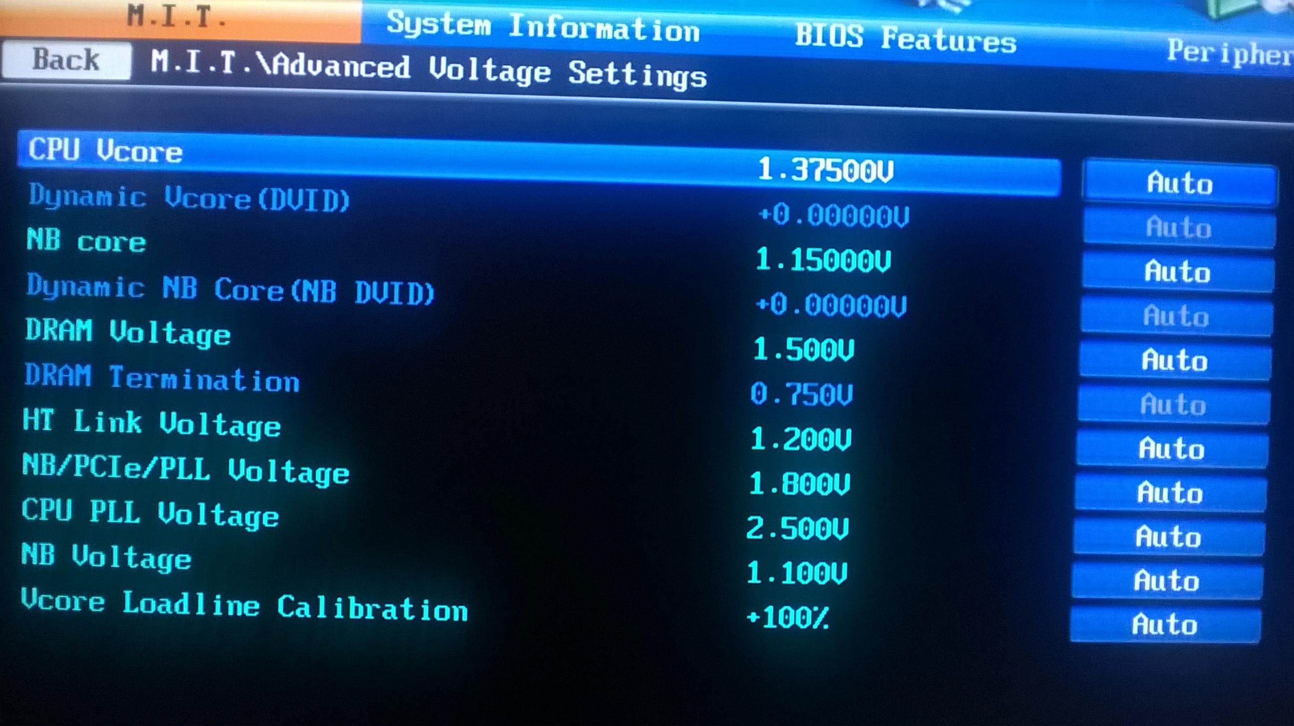

So die versprochene Meldung.
Meine Komponenten sind : Cpu: Amd 1090T Black edition mit nem Macho Hr02 drauf. Dazu das GA-970A-UD3 und ein Gehäuse mit 6 Silenth Wings 2.
Meine BIOS version ist F2. Ein UEFI DualBIOS. Allerdings in Englisch. Kann es deshalb sein das ich die Namen nicht finde?
Ich bin jetzt einfach mal der Anleitung gefolgt.
Cool’n’Quiet deaktivieren Ok.
Turbo deaktivieren (Sofern dies der "Core performance Boost ist) OK.
Vcore von [Auto] auf den ab Werk festgelegten Wert setzen Ok. (wobei bei mir 1.37500V rein müssen)
PCIe Takt auf 100 MHz fixieren Finde ich nirgends.
AGP Takt auf 66 MHz fixieren Ebenso
PCI Takt auf 33 MHz fixieren Auch nicht
Sind das evtl "BCLK clock Control, CPU NorthernBridge Frequencz und HT link Frequency"?
Oder wird das ganze mit nem Bios update leichter?
Du kannst ja mal ein paar Fotos der relevanten Seiten machen und hier posten, dann kann dir mit Sicherheit besser geholfen werden ;)
Alles klar ;)!
Habe jetzt mal jede Seite (von der ich denke) das sie Relevanz hat abfotografiert.
(auf diesen sind cool'n quiet Turbo und Vcore noch nicht umgestellt!)
Und der Thread ist eben der
https://www.computerbase.de/forum/threads/amd-prozessoren-uebertakten.866399/
Was ich suche sind PCIe Takt
AGP Takt
und PCI Takt
