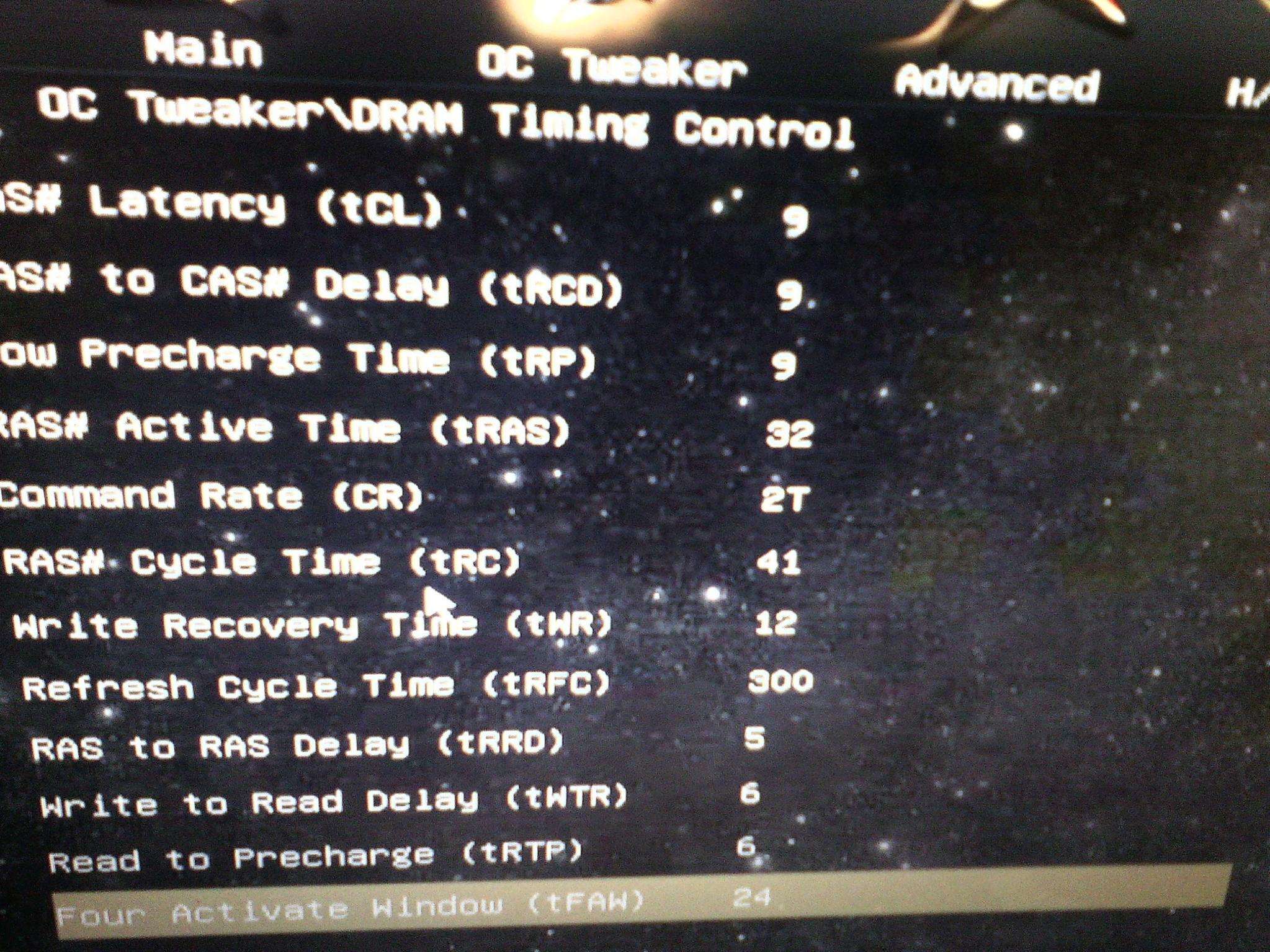

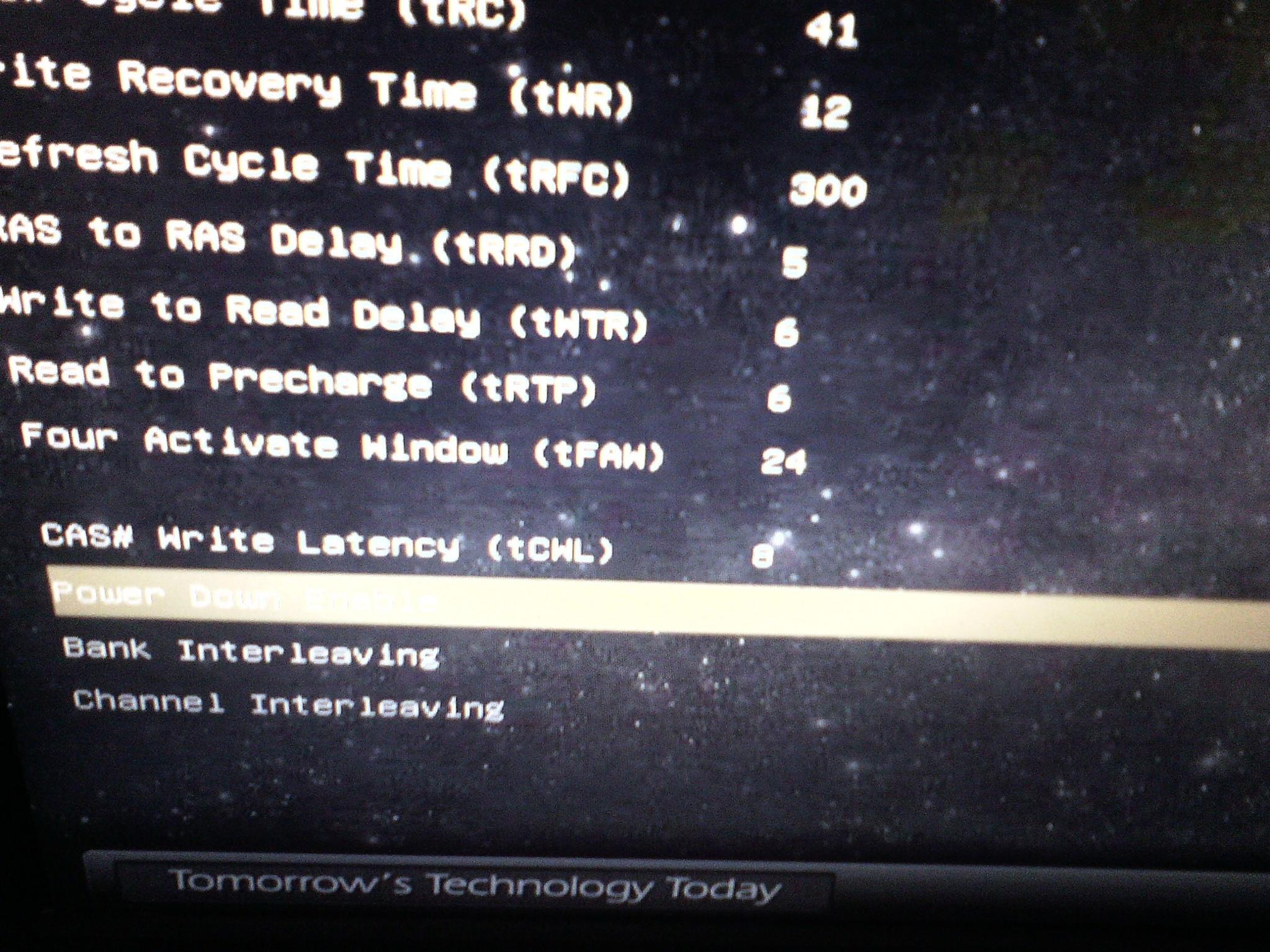

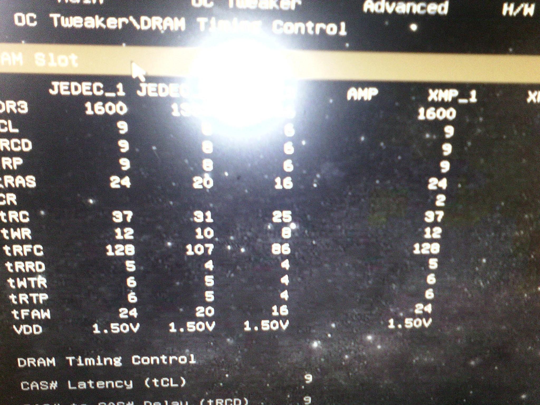

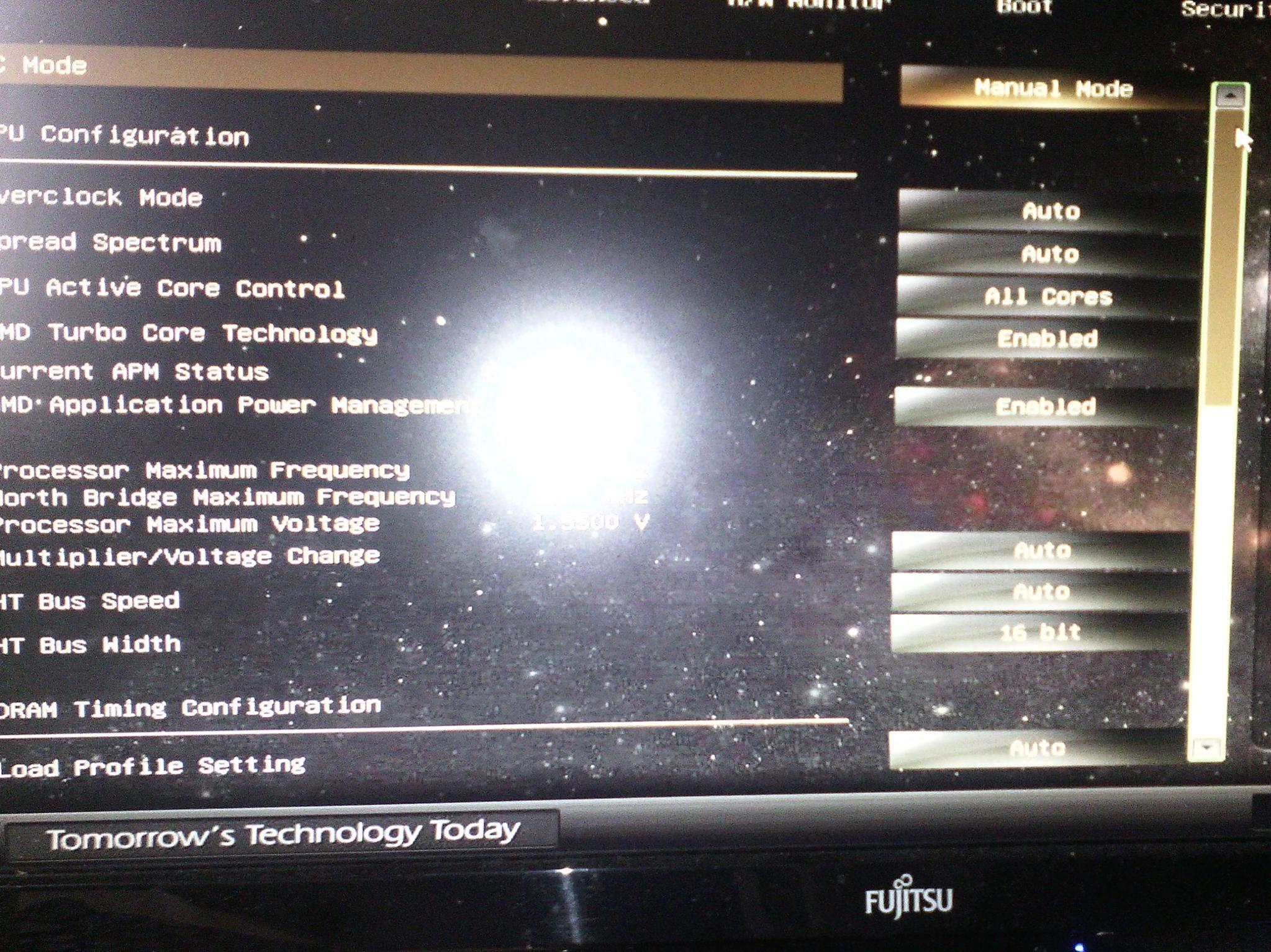

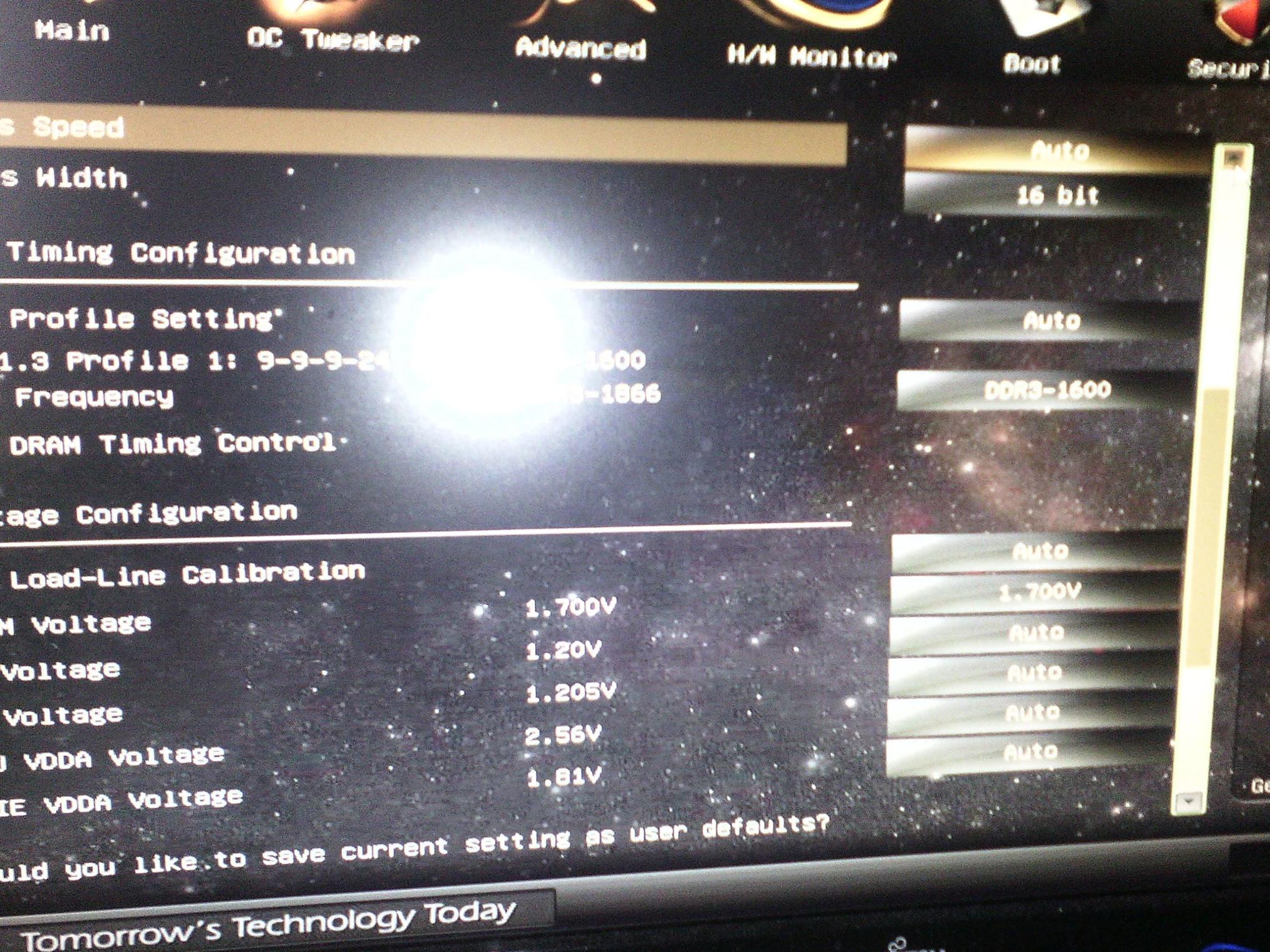

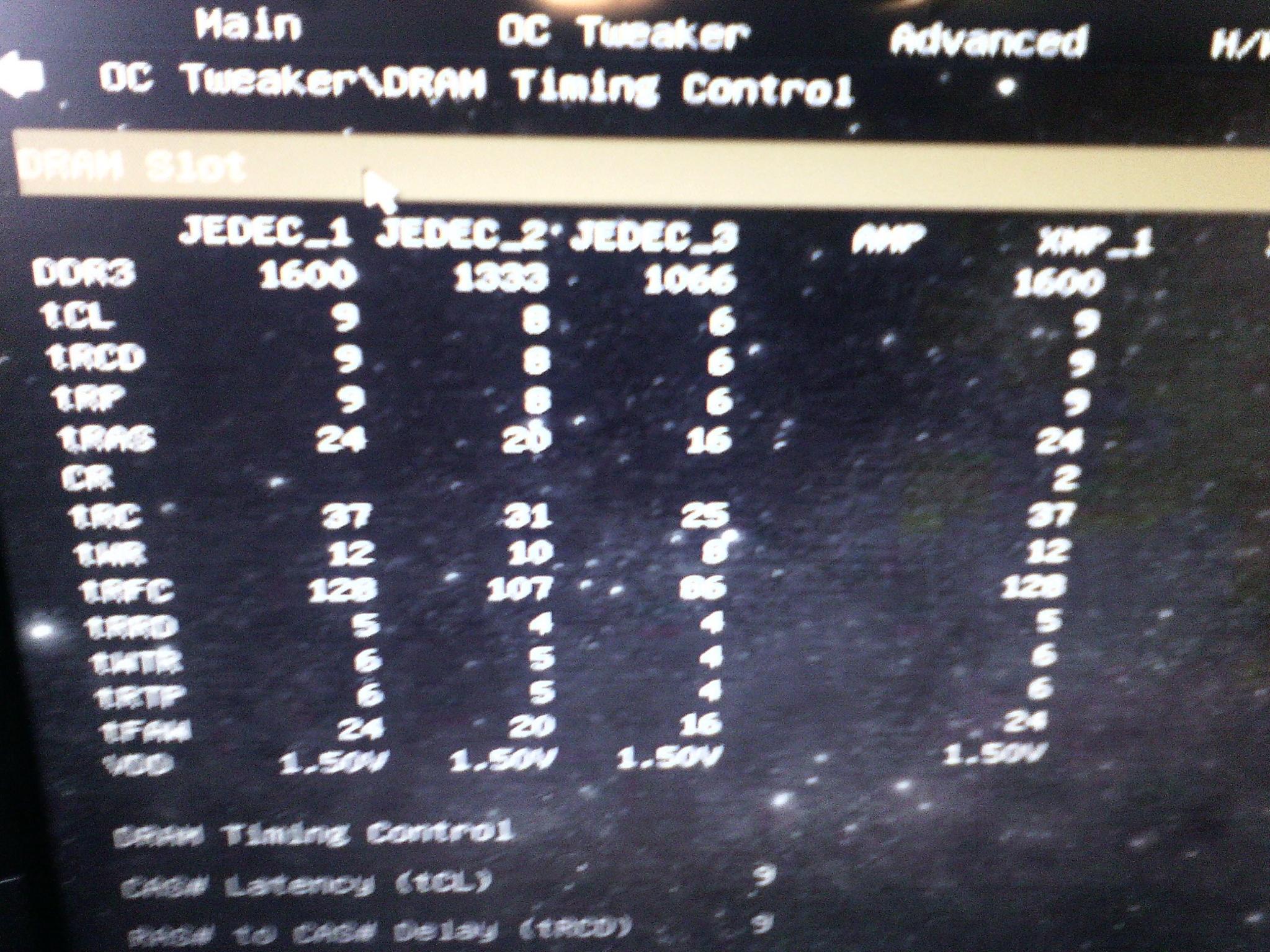

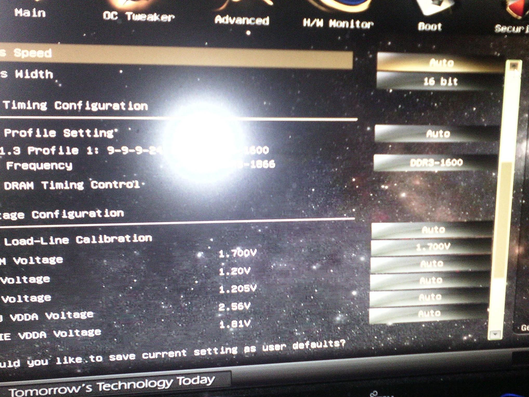

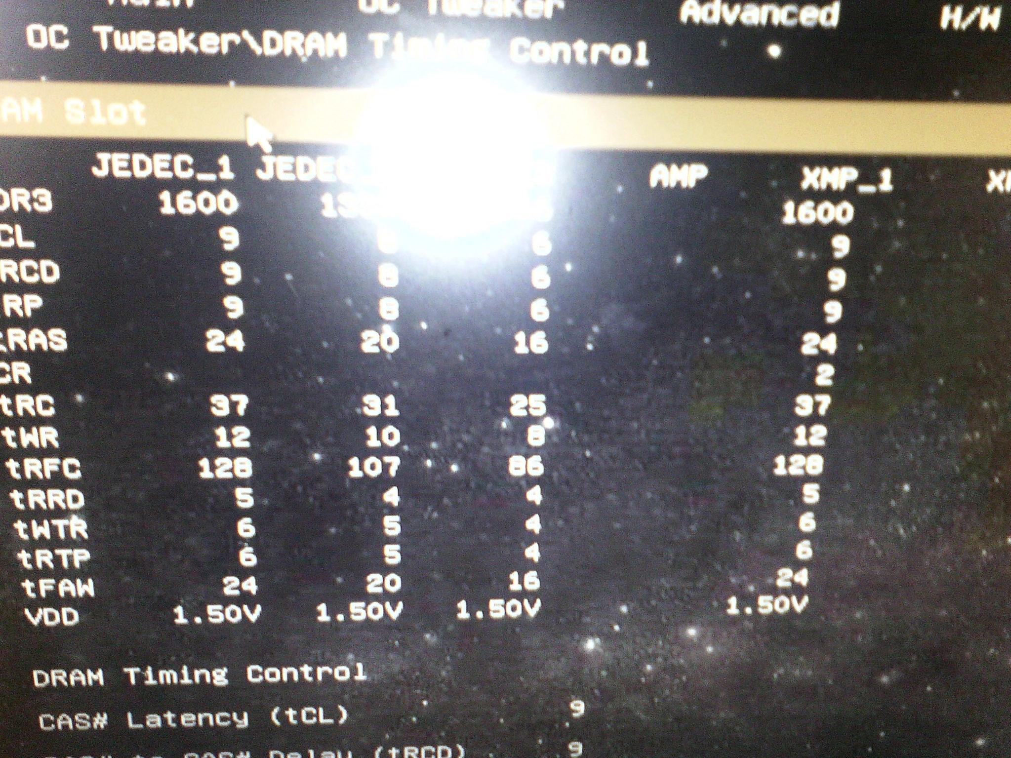

also ich hab da viel mehr funktionen und blicke nicht durch :
240071_653976188044631_7785958863569860742_o.jpg1015004_653976331377950_8458326138846979683_o.jpg1490692_653976261377957_2475208354524935983_o.jpg10865827_653976558044594_3729225943246626573_o.jpg10869557_653976494711267_6645570960867211002_o.jpg10872926_653976138044636_82412431093481347_o.jpg
also ich hatte als test 1,7V angeleggt ram takt auf 1860Mhz und die timings von oben nach unten auf 9-9-9-32-T2-41 gestellt - wieder kein boot möglich
AW: [Sammelthread] AMD AM1/ 2(+)/ 3(+)/ FM1/FM2(+) übertakten - Beginnerfragen
Naja hast die Werte ja richtig eingegeben. Du kannst die Timings noch etwas entschärfen, probier mal tCL9, tRCD11, tRP11, tRAS36, tRC45, CR2T. Ansonsten musst du mit dem Takt runter gehen, so 1750 oder so. Spread Spectrum kannst du deaktivieren, alle davon. Mit der Spannung brauchst du quasi nicht höher gehen, denn das wird kaum noch etwas bringen.
Geh in kleinen Schritten vor, so in 30 bis 50 MHz Schritten oder noch kleiner.
Cu der Pry
das ist ja das problem endweder ich hab das übersehen oder es gibt nur voreingestellte erhöhungen ( 1333 , 1666 , 1800 , 2160) ansonsten : ich werde es mal probieren
wenn ich aber die timings so stark absetze ist dann die Mhz erhöhung überhaupt sinnvoll sprich performance technisch?
Ja ist noch Sinnvoll. Ja das mit dem Takt hatte ich schon erwähnt, du musst über den Basis Takt gehen, Stell den Speicher auf 1600 MHz dann kannst du mit dem BCLK auf so ca 220 gehen, musst du testen, erhöhe den BCLK langsam, so in 5 MHz Schritten. Stell den Multi für ie CPU NB und den HT Link um 1 runter.
Cu der Pry
