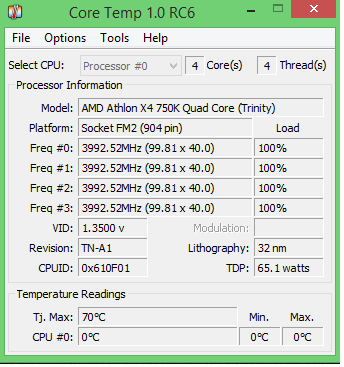

Anscheinend hat mir hwmonitor irgendwelche komische Ergebnisse angezeigt, deswegen habe ich hier mal einen Screenshot von CoreTemp unter Prime95 angefügt. CPU unter Vollast, es throttelt nicht :)
Passt das so? Nebenbei habe ich auch mal nen kleinen Test mittels ACU durchgeführt unter hohen Settings, es lief bei 30-40fps, doch manchmal gab es Framedrops auf 15fps, die Takrate pro Kern war aber konstant auf 4,0 GHz. Wobei (ich habe 15 min. getestet!) ist die CPU ein Mal auf 1,4 GHz gefallen. Wird die CPU zu heiß, oder ist das eher ein Problem vom Game, welches ja nicht gerade sehr ausgereift ist?
Apropos Temperaturen... wegen dem CPU-Kühler... wollte den hier besorgen, doch das Problem ist ich habe einen Midi-Tower und nicht besonders viel Platz, sollte ich es mal wagen, oder gibt es auch gute Top-Blow-Kühler, die meinen Boxed ersetzen können?
Dankeschööön :-)

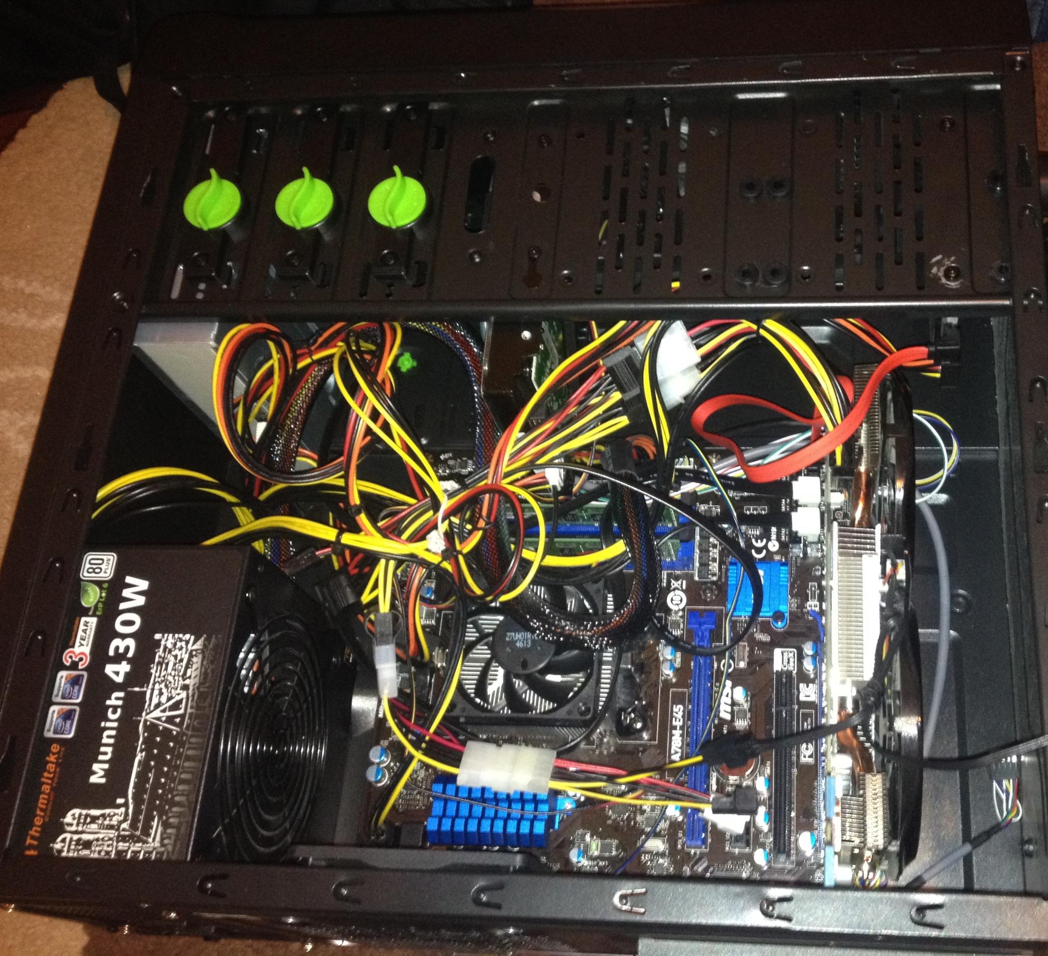

Kannst du vielleicht mal Fotos machen von deinem Inneren des Gehäuses?

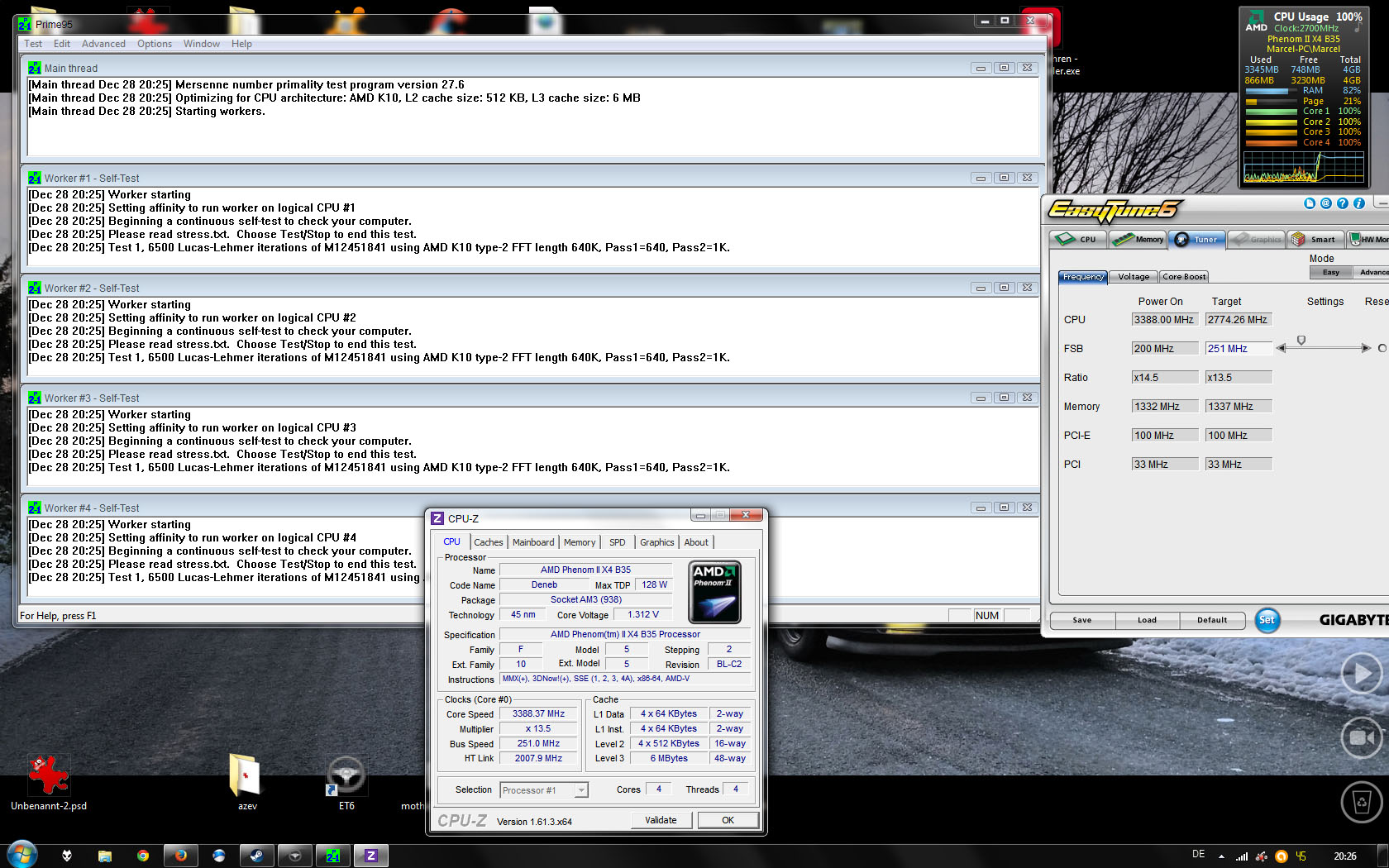

Moin. Ist es normal das ALL CPU Meter bei C&C und OC den Takt falsch anzeigt(Windows Boardmittel auch) ? CPU Z zeigt ihn richtig an... Was stimmt denn nun ? PC in der Signatur.
CPU läuft auf 3,4GHZ per FSB 251mhz auf max. 13,5 und den Arbeitspeicher halt dementsprechend mit nem 5,33er Multi da er bei 6,66 zu hoch taktet.
OC natürlich per BIOS.
Jo, hier ises:
(Jojo ich weiß, ist'n bisschen hektisch verkabelt war aber der erste PC den ich zusammengebaut habe...Könnte aber, wenn nötig, nochmal neu verkabeln bzw. nen anderes Case kaufen, vielleicht auch ein größeres.)
