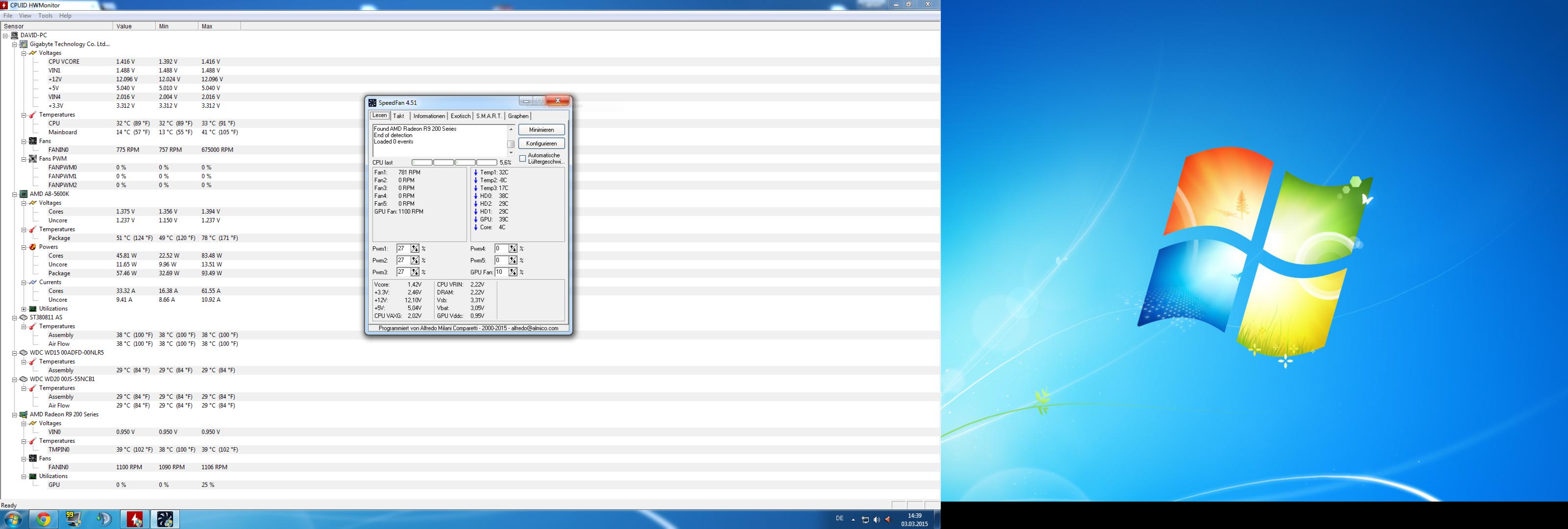

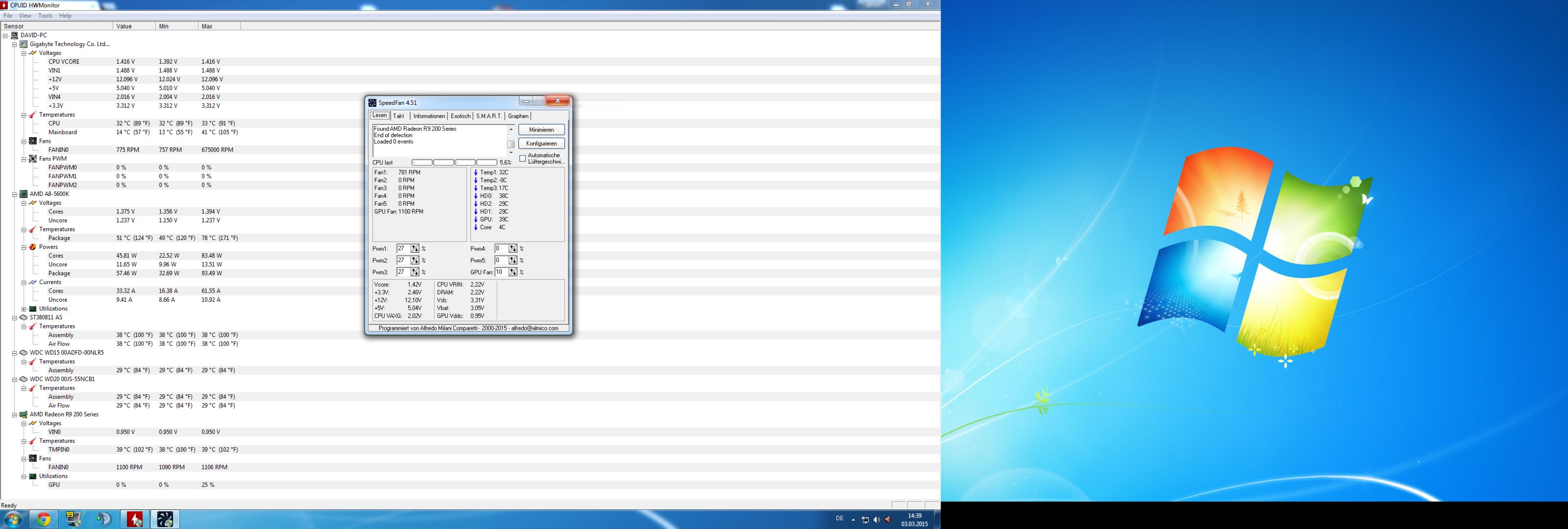

AW: [Sammelthread] AMD AM1/ 2(+)/ 3(+)/ FM1/FM2(+) übertakten - Beginnerfragen
34°C für die CPU? Etwas wenig, wie warm wird der Sockel? Bei 34°C sollte beim Anfassen des Sockels kaum Wärmeffühlbar sein. Hast du ein IR Thermometer? Damit kannst du auch messen.
Cu der Pry
Cu der Pry

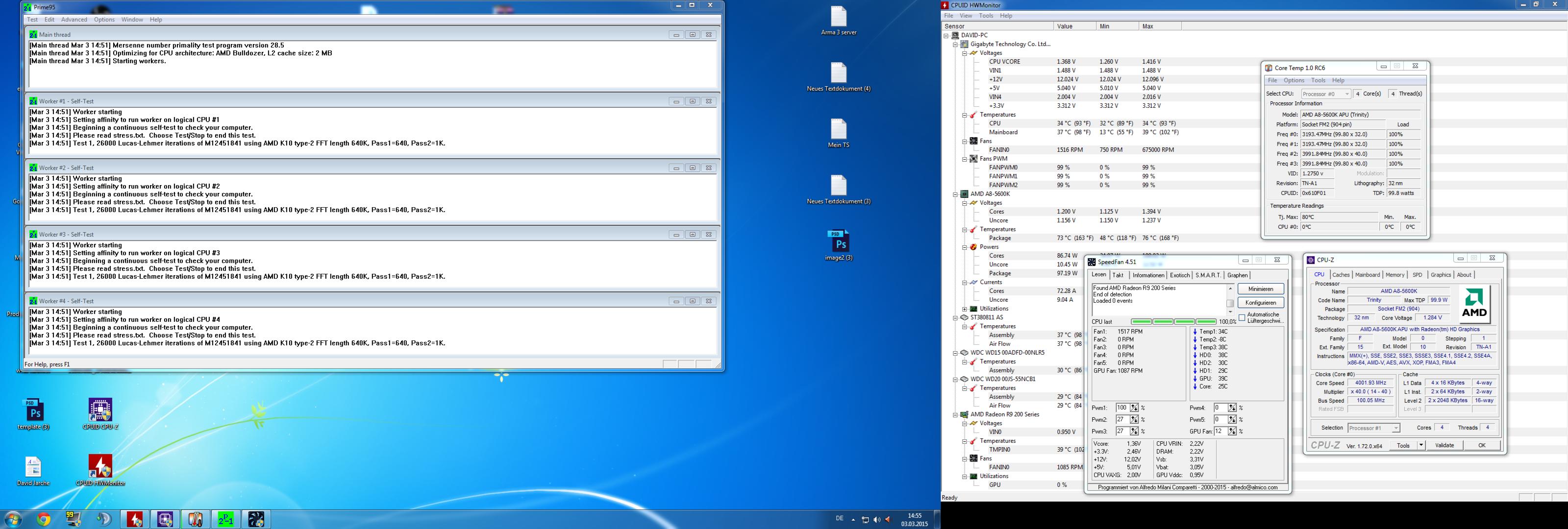

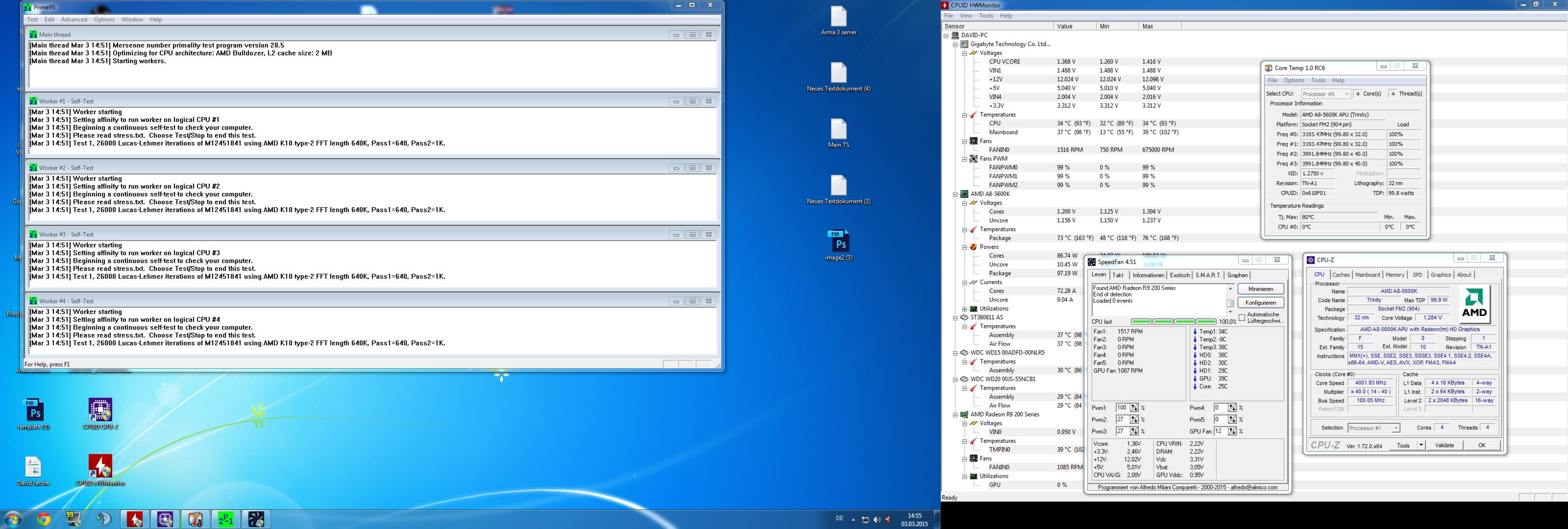

Scheint wohl so zu sein, dass so einige Werte nicht korrekt ausgelesen werden! 675000 RPM wären sehr heftig
Also 70°C und mehr müsste man per Hand sehr gut feststellen können aber VORSICHT! Verbrennungsgefahr!
Schau mal, wo es extrem heiß wird aufm Mobo, wenn die CPU unter Last steht.
Ansonsten fällt mir noch auf, dass deine Vcore schon recht hoch ist, allerdings kannst du dass später noch korrigieren.
Wenn du mit Prime95 die CPU auslastest, kontrolliere mal mir Coretemp, ob sich Kerne unter Last heruntertakten.
Cu der Pry

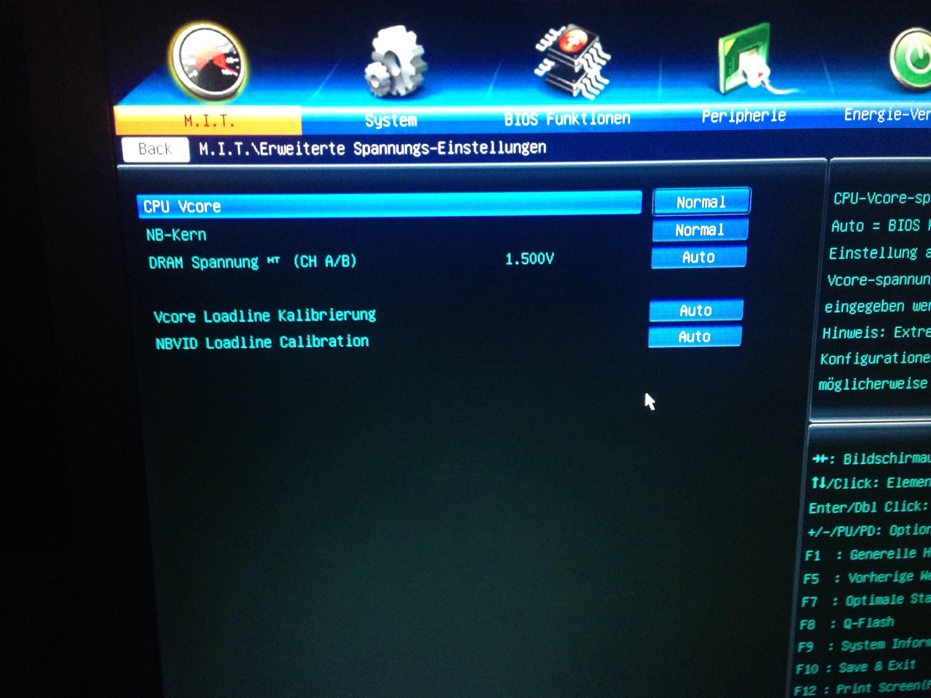

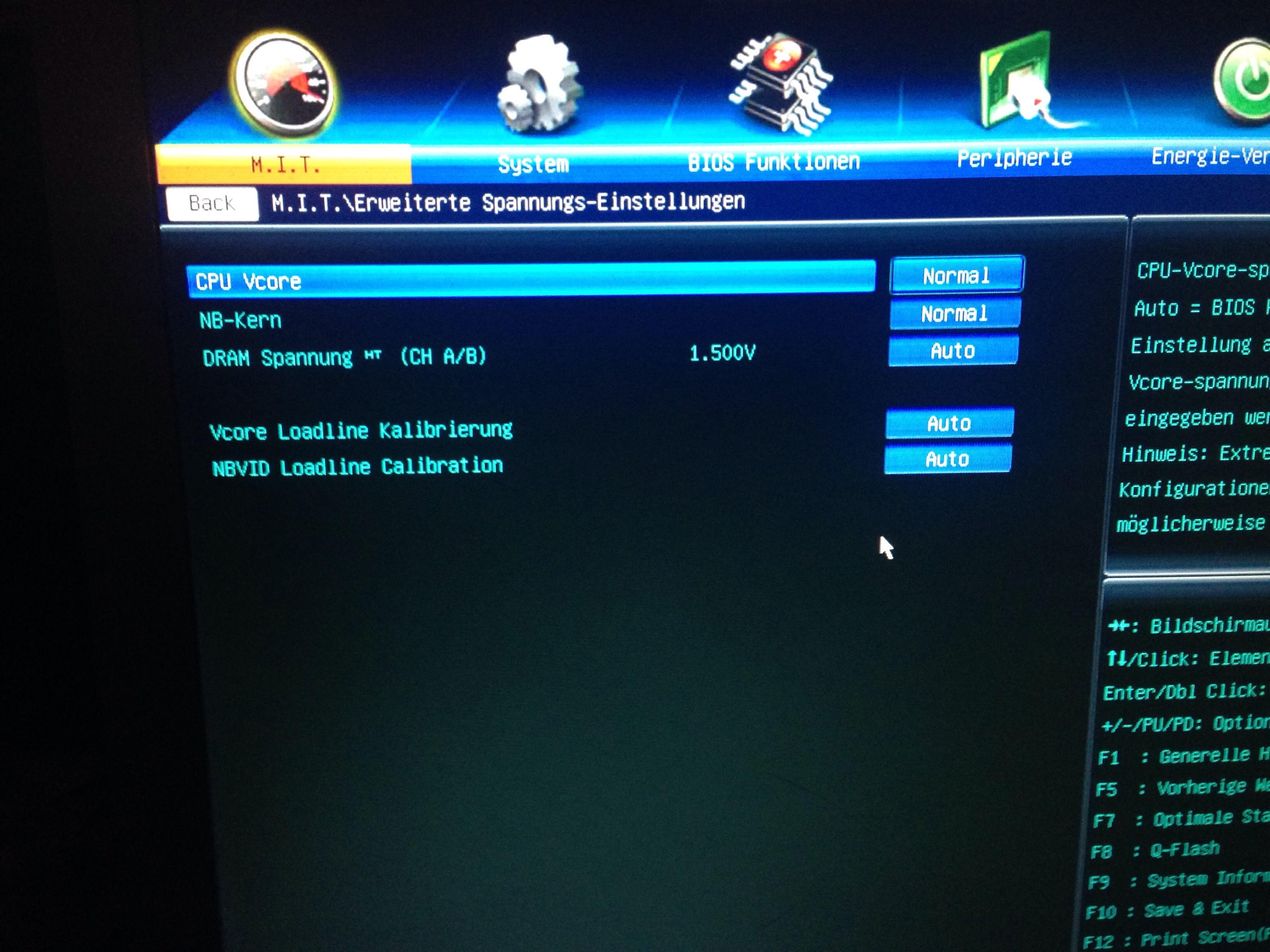

Das sollte bei der Vcore Einstellung mit dabei sein, im Handbuch sollte es auch beschrieben sein. Kann sein, dass du erst noch eine Option umstellen musst oder so. Musst du mal auf die Suche gehen.
Wenn ich nachher Zeit hab, werd ich mal schauen, ob ich was finde, bin nämlich noch auf Arbeit.
Cu der Pry
Cu der Pry
Ok
Glaube habe. Das Problem gefunden so wie es aussieht muss ich ein bios Update machen meine version F4 von 27.11.13 neuste f7 18.11.14
Ne neues ist drauf aber keine Offset Funktion ,
Ok
Ja, leider wird im Handbuch die Sparte " Advanced Voltage Settings" ausgelassen. Dort müsste diese Funktion drin sein. Du musst wahrscheinlich "Voltage Controll" oder so ähnlich umschalten, sodass du eine Spannung einstellen kannst. Bei mir heist dass "Manuell" und "Offset Mode", vielleicht gibt es dass bei dir auch. Ansonsten, mach mal ein Screenshot davon.
BTW: Deaktiviere mal bitte noch "APM", dass hatte ich glattweg vergessen, da mein Phenom so eine Funktion noch nicht besitzt
Falls es nicht möglich ist mit einem Offset zu arbeiten, geht dass auch noch anders, dazu benötigst du das kleine Programm AMD MSR Tweaker, mit dem Tool kannst du dir dein eigenes "Cool&Quiet" basteln, so hab ich es auch gemacht.
Cu der Pry
Cu der Pry
