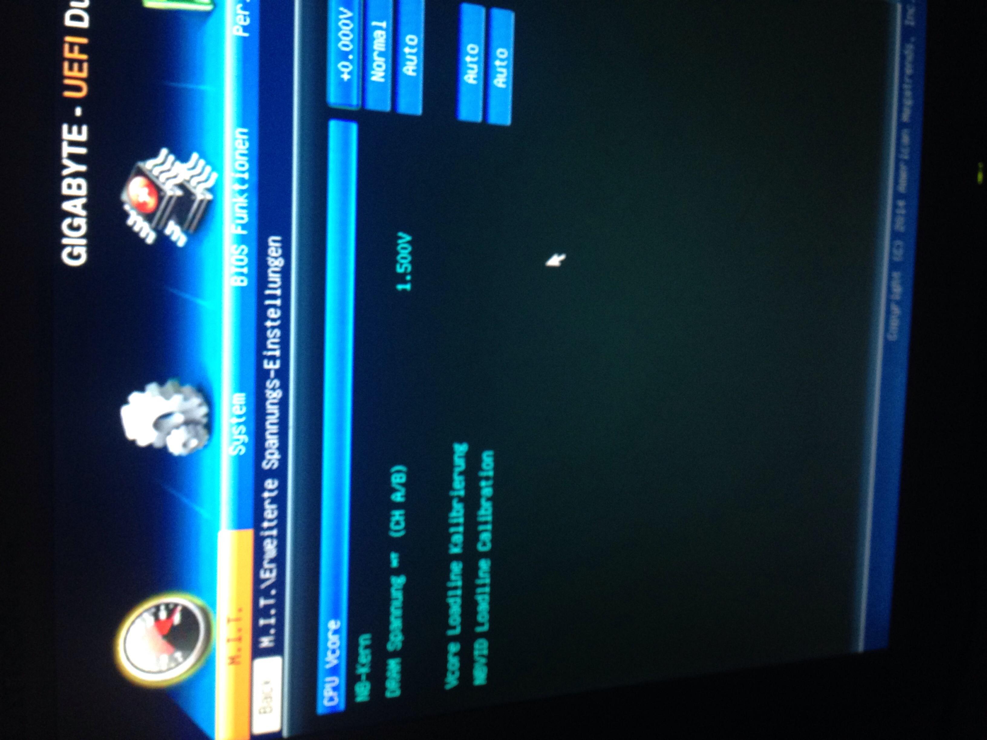

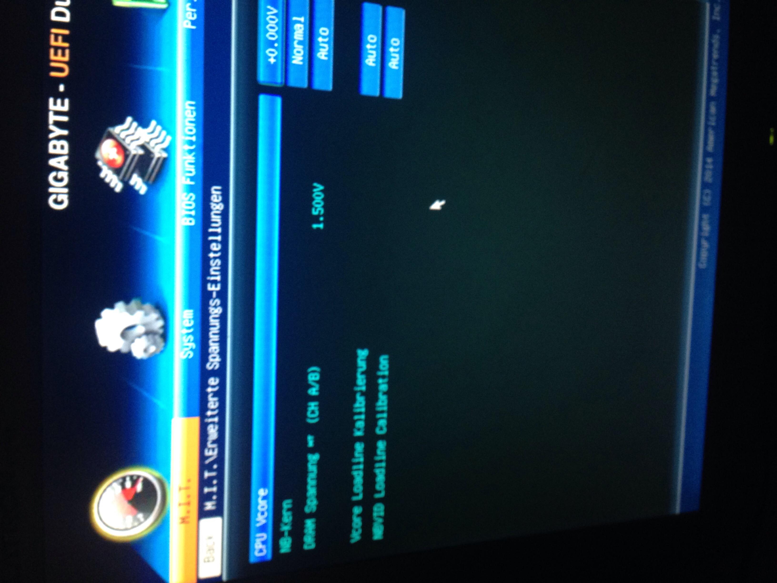

Aha, also ins negative gehts nicht? Dass ja doof, hmm und ansonsten geht noch die Vcore selbst einzustellen?
Also, wenn du direkt noch, z.b. 1,200V eingeben kannst ginge dass auch.

ok , ich habe gerade ein englische foren gefunden da heißt die spannung mit over dribve zu verringern .
also so wie es aussieht habe ich mein punkt gefunden , bis auf 4,1 ghz , ich glaueb da sollte es auch passen , meine temp 72-73 grad bei 100% auslastung , 1,188 V Core oder soll die temp der Cpu lieber noch runter ?

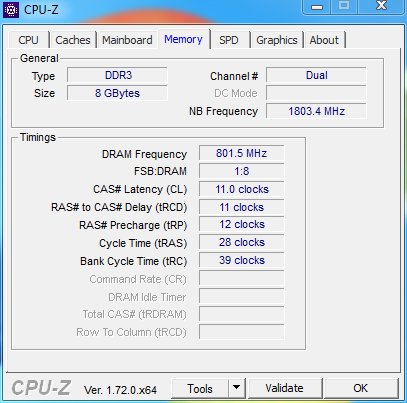

Mach doch mal nen Screenshot von CPU-Z bei dem Reiter "Memory" und im BIOS von den Speichereinstellungen, sodass ich sehen kann, welche Main und Subtimings du benutzt.

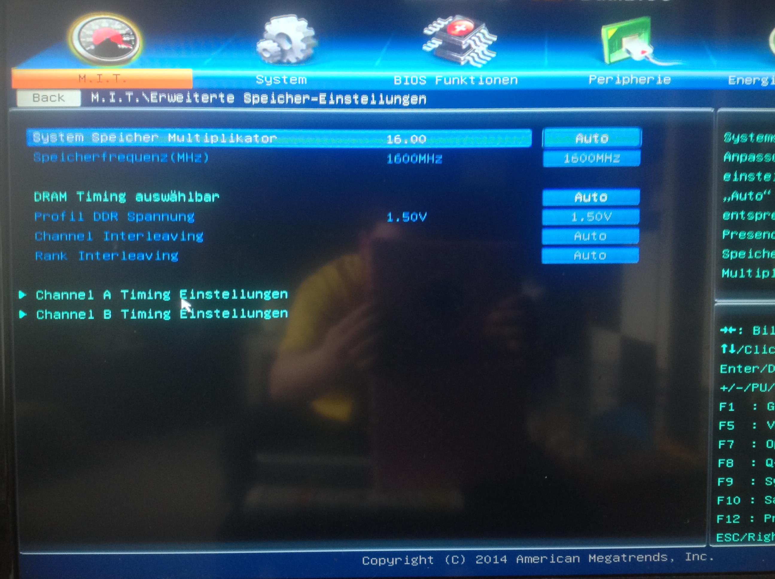

Na da kann man noch einiges machen. Nun noch ein Bild ausm BIOS von z.B. Channel A Timing Einstellungen.
Also es sollten noch andere Multiplikatoren zur Verfügung stehen. Schön wäre es, wenn du Quasi auf 1866 MHz kommen könntest. Alle Werte können erstmal so bleiben, wie sie sind. Wenn du den Multi änderst und der Rechner sofort instabil wird, stell die Spannung für den RAM auf 1,65V und dann teste weiter. In Windows testest du mit demProgramm HyperPi den Speicher. Lass das Programm 4x hhintereinander durchlaufen, wenn dass ohne Fehler geht, ist dein Speicher zu 90% schon stabil, dann hilft nur noch ne Runde Zocken
Du kannst, bevor du den Speicher übertaktest, schonmal das Programm drüber laufen lassen, es beansprucht auch die CPU sehr stark, so siehst du, ob dein Rechner es so in der Ausgangskonfiguration überhaupt schaft.
Wenn du dann bei 1800 MHz RAM Takt angekommen bist, oder wo auch immer, dann kommen die Timings dran.
Cu der Pry
