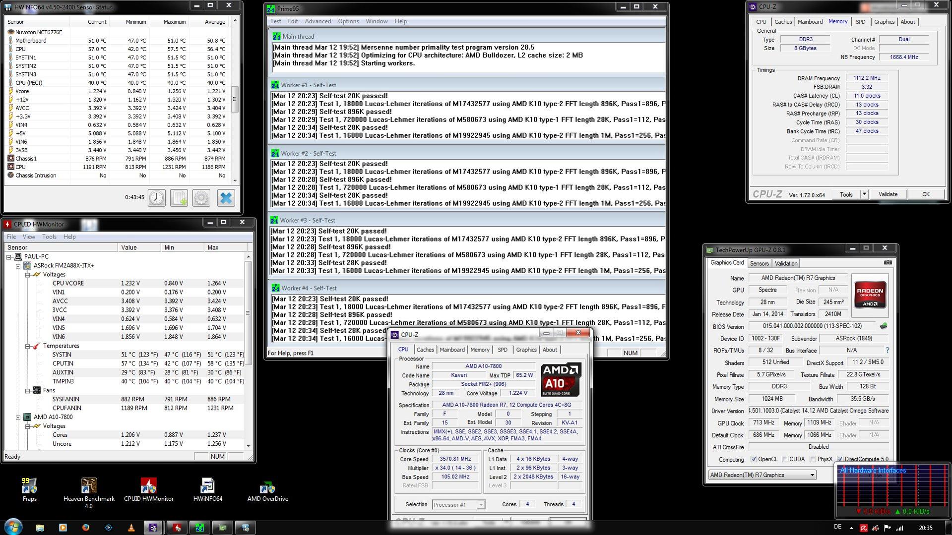

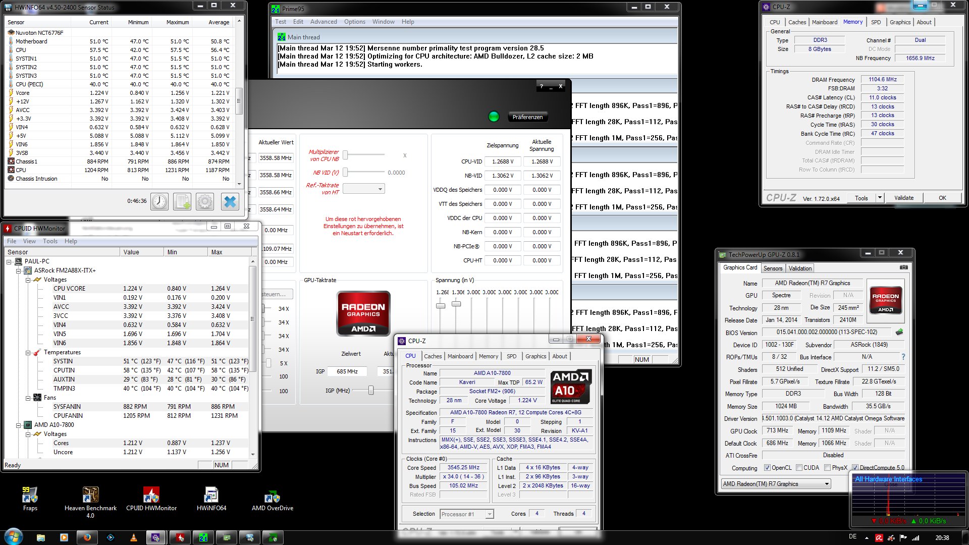

Mein Ziel ist mit der Standardspannung die maximal mögliche Leistung rauszuholen.
Den RAM kann ich nicht auf 2400 stellen, dann bleibt der Bildschirm schwarz beim booten. Und die iGPU ist gekoppelt.
Die Standardspannungen sind:
Stock Vcore (ohne Turbo): 1,26V
Stock Vcore (mit Turbo): 1,34V
Stock NBVid: 1,30V
Ich habe ne Weile rumprobiert. Das erste Setting, was stabil und einigermaßen sinnvoll erscheint ist folgendes:
Referenztakt: 103
  1. CPU: 103x34 = 3502MHz (als standard), Vcore 1,2685V
  2. Turbocore aus
  3. NB 103x16 = 1648MHz (leicht übertaktet), NB Vid 1,3062V
  4. RAM 103x21,33 = 2196MHz (leicht übertaktet)
  5. iGPU momentan 713MHz (leicht untertaktet)
Ich möchte die CPU wie gesagt nicht übertakten. Den RAM konnte ich so etwas übertakten, bei gleicher Spannung. Die nächsten wirklich sinnvollen Einstellungen hätte ich bei 106 Referenztakt gefunden, da wird aber die HDD nicht mehr erkannt (kein Schimmer warum).
Das einzige, was ich jetzt noch anheben würde, wäre die iGPU, wenn es möglich sein sollte. Tests zur jetzt anliegenden Leistung muss ich erst noch machen, keine Ahnung, ob das was gebracht hat.
Zwei Screens dazu (Prime läuft gerade immernoch im Hintergrund, also jetzt 1h stabil):
Beim Spielen ist das ganze dann doch abgestürzt.
Das kann m.M.n. nur an der NB liegen. Ist die bei dem A10 in dem Chip selbst oder extern? Ereignisanzeige sagt mal wieder nur Kernel Power. Die CPU läuft aber mit ihrem normalen Takt (4MHz zähle ich mal nicht als Übertaktung) und minimal erhöhter Vcore (+0,006V). Die NB war um 48MHz übertaktet (auch nicht viel) mit einer Erhöhung um 0,0062V.
Gibt es eine Möglichkeit die NB auf Stabilität zu prüfen?
Ich habe sie jetzt erstmal auf 1545MHz gesenkt. Allerdings ist es doch kontraproduktiv den RAM Takt zu erhöhen und den NB Takt zu senken, oder? Das wirkt doch dann quasi entgegen, richtig?
Okay, also die NB testet man wohl am besten mit Prime large ffts. Die CPU mit ffts in place. RAM mit Hyper PI. Die Northbridge muss ich schon hochhalten, soweit ich weiß, da diese für den Datentransfer des Speichers durchaus erheblich ist. Also wäre es kontraproduktiv den RAM Takt anzuheben und die NB aber zu senken.
Ist das soweit korrekt?

AW: [Sammelthread] AMD AM1/ 2(+)/ 3(+)/ FM1/FM2(+) übertakten - Beginnerfragen
Sieht soweit ganz gut aus. Beim RAM kannst du noch auf 1,65V gehen und deine Timings solltest du später noch anpassen, die sind recht hoch.
Die iGPU lässt sich vielleicht auch mit einem Tool, MSI Afterburner oder ähnliches, übertakten.
Wie du schon richtig erkannt hast, bringt es wenig den. RAM zu übertakten und die CPU NB zu untertakten oder @s@stock zu lassen. Die Spannung der CPU NB solltest du dennoch anheben und einen Takt von ca 2000 MHz anvisieren. Die Wärmeentwicklung ist sehr gering bei der CPU NB.
Um die Stabilität zu testen, empfehle ich dir, kein Prime95. Prime95 kannst du kurz mal anmachen, für eine grobe Stabilität so ca 15 bis 20 min, und um die maximale Temperatur herauszufinden, ansonsten mach einen Test mit Cinebench. HyperPi kannst du für den RAM und die CPU NB nutzen, die CPU wird bei dem Test auch sehr stark belastet, 4 Durchgänge hintereinander reichen aus. Selbstverständlich kannst du ein paar Benchmarks durchlaufen lassen, sowas wie 3DMark und Unigine Heaven. Und dann am besten Zocken! ;)
Deine CPU kannst du auch schneller laufen lassen, da sie grundprinzipiel untertaktet ist, ausgehend vom Turbo, demzufolge kannst du Problemlos auf 3,9 GHz gehen mit der Turbo Spannung oder halt in die Nähe.
