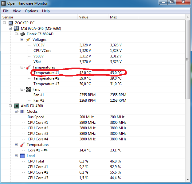

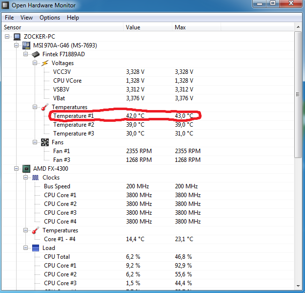

Mit Prime95 :) Laut OHM bleibt alles unter 45° (auf dem Mainboard) nach Belastung von Prime95. Allerdings wird eine Temperatur in OHM über 60°, das ist diese hier:
Ich weiß allerdings nicht um was es sich hier genau handelt.

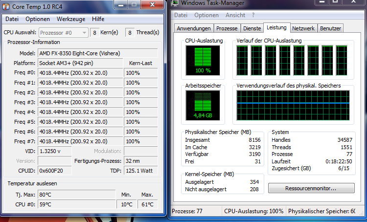

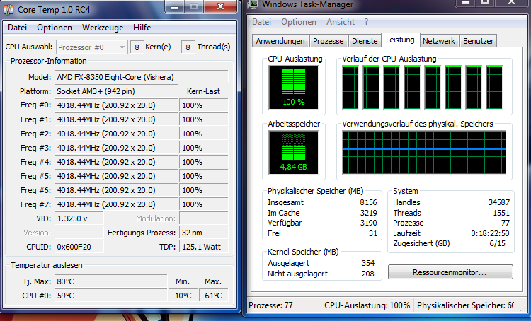

Okay das probier ich mal aus.
So hier die Daten nach 20min Test. Test läuft jetzt noch nebenbei weite.
