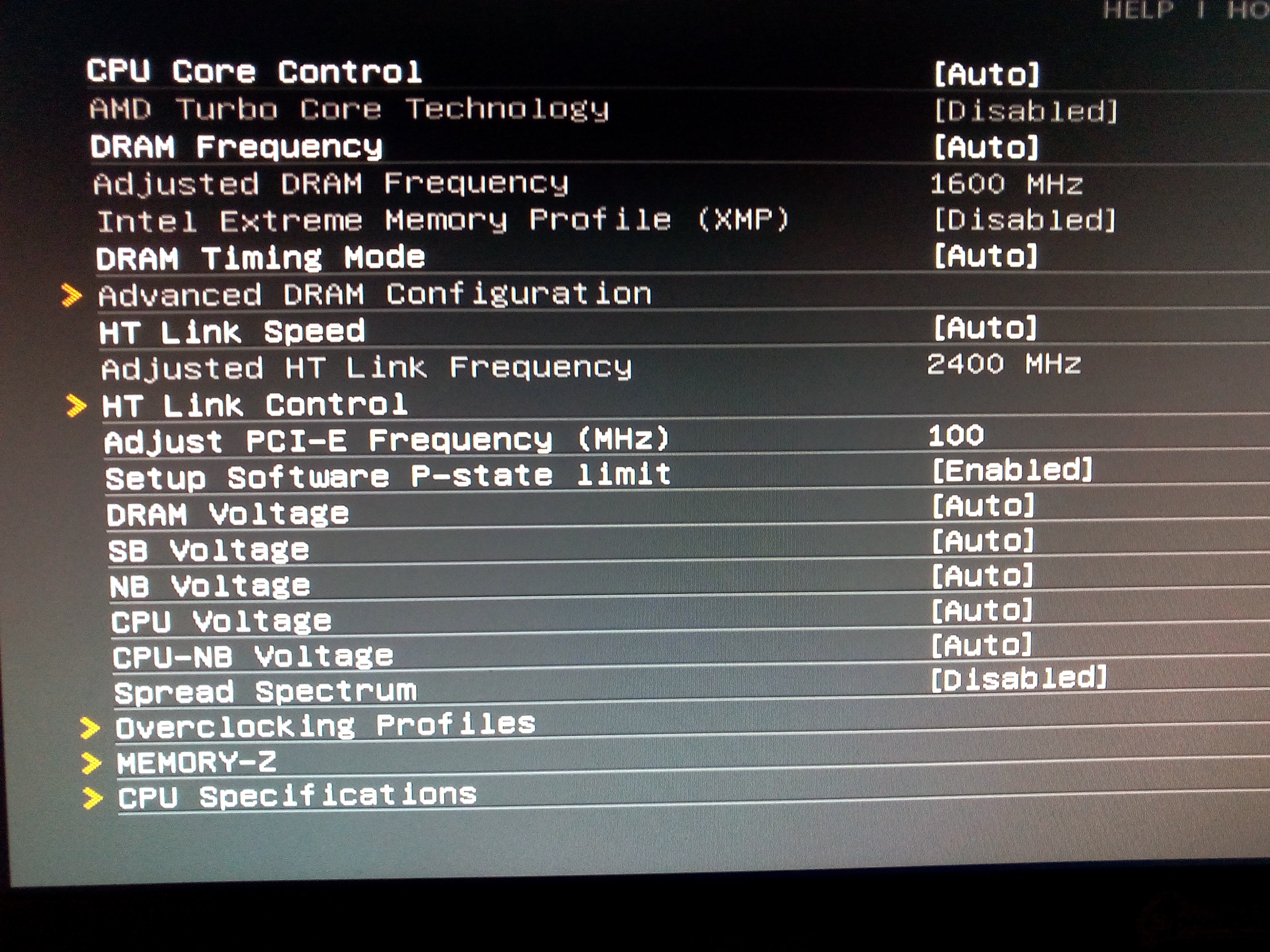

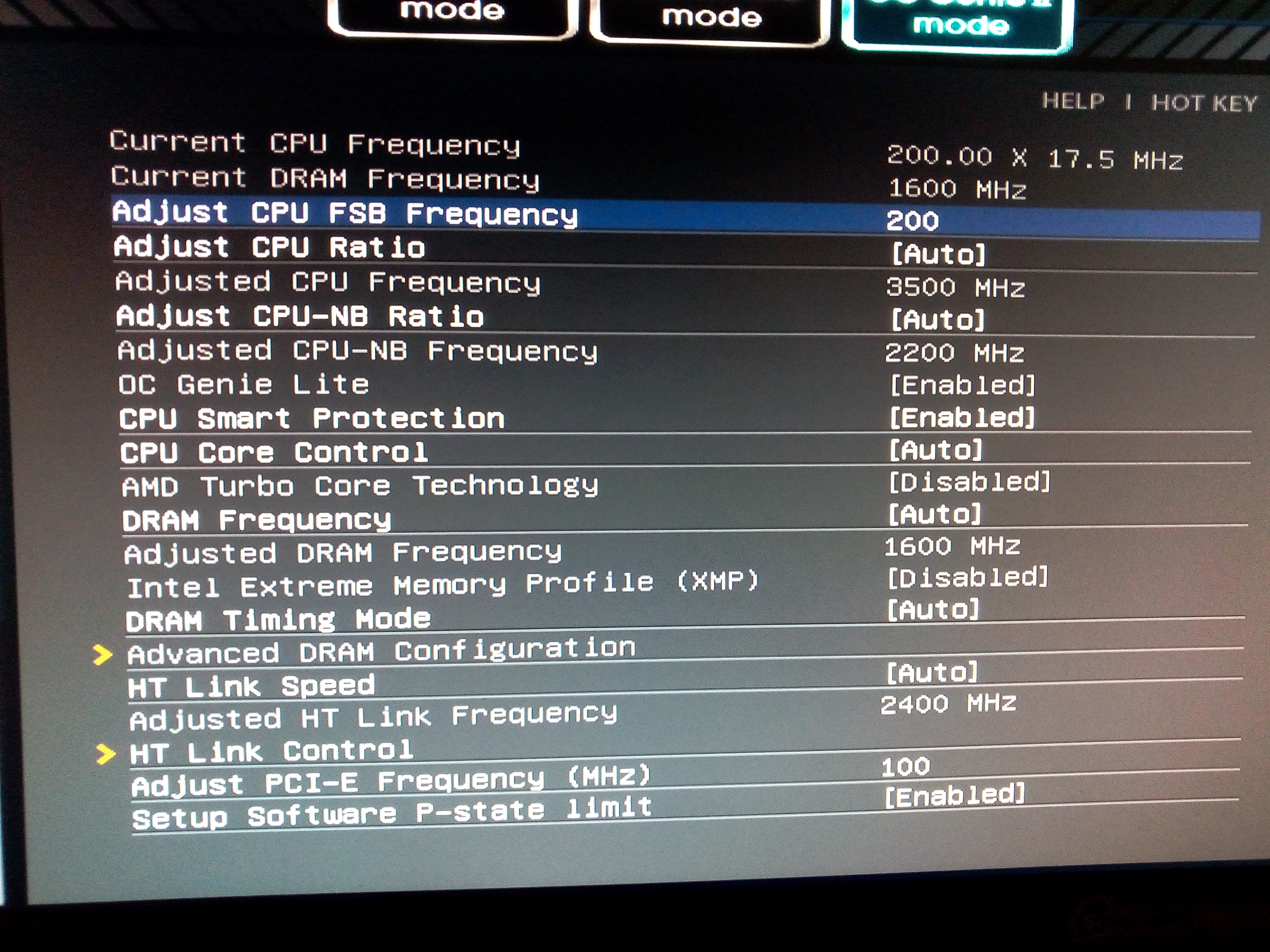

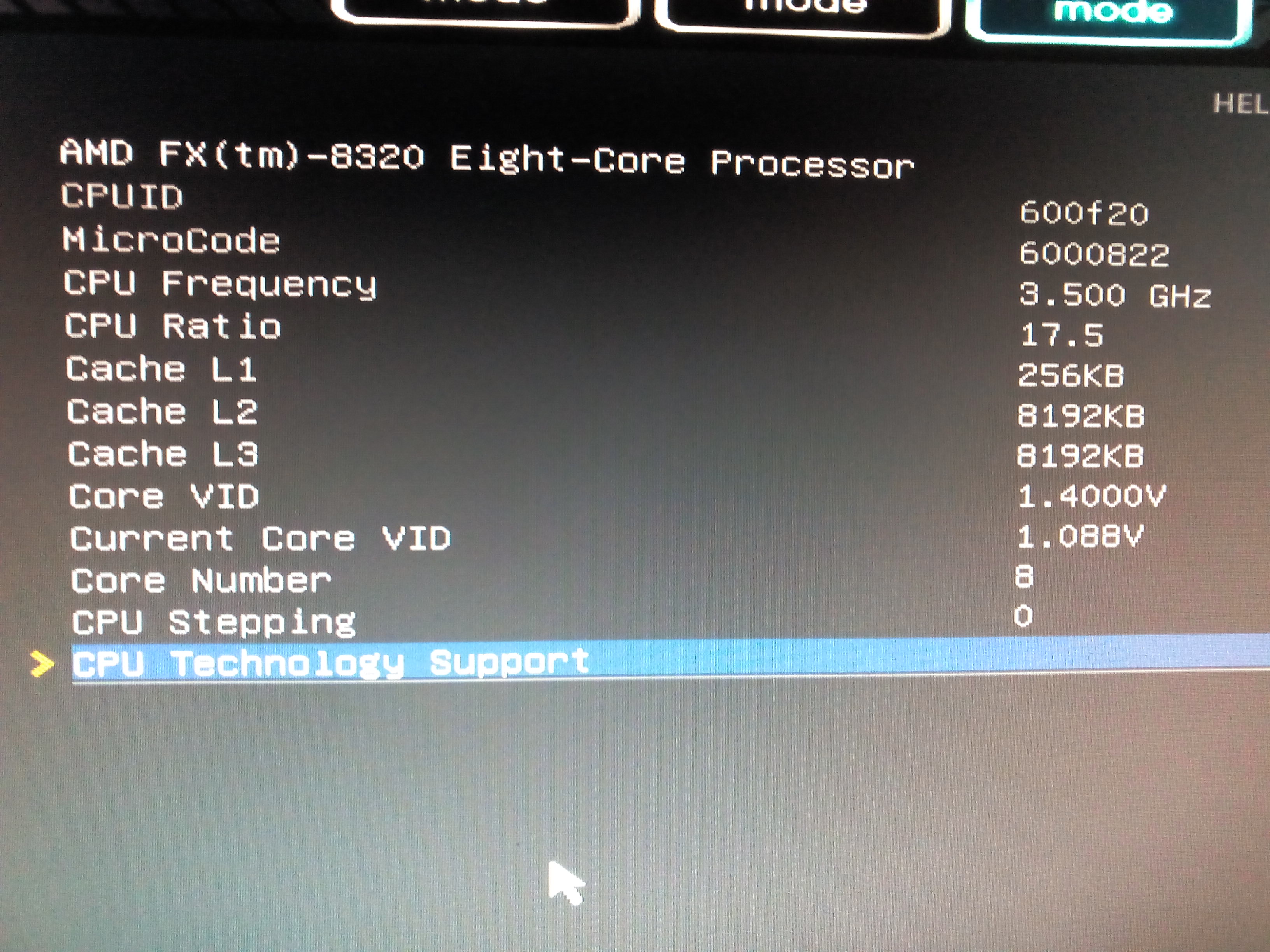

Nabend zusammen,
Ich möchte gerne mehr aus meiner CPU rausholen, Problem dabei ist, dass ich einmal ein absoluter Kacknoob bin, wenn es um overclocking geht und zweimal in diesem overclocking-Dschungel garnicht weiß wo oben und wo unten ist :(
Das Prime95 habe ich mir schon runtergeladen und mir im BIOS schon einen Überblick verschafft (oder auch nicht...). Ich möchte garnicht an die OC-Oberkante-Unterlippe, sondern eher einen "gesunden" boost, falls das bei meiner HW überhaupt möglich ist:
- AMD FX 8320 Octa-Core Prozessor
- MSI 970A-G43 Mainboard Sockel AM3+
- Kingston HyperX PC3-12800 Arbeitsspeicher 8GB (1600 MHz, 240-polig) DDR3-RAM
- Thermalright HR-02 Macho
- Be quiet! Pure Power CM BQT L8-CM-530W
- Zalman Z11 Plus Midi-Tower PC-Gehäuse
(- MSI R9 390 Gaming 8G)
(- Luftkühlung)
Wäre klasse, wenn sich jemand erbarmt und meiner annehmen würde und mir schreibt, was ich zu tun und zu lassen habe. Ein, zwei Fotos vom aktuellen Stand des BIOS habe ich auch.
AW: [Sammelthread] AMD AM1/ 2(+)/ 3(+)/ FM1/FM2(+) übertakten - Beginnerfragen
Für welchem Einsatzzweck brauchst du den mehr Leistung?
Siehe Posting über dir, nur ein Ram = kein Dualchannel.
Sehe ich das richtig, das der Turbo im BIOS deaktiviert ist, Max Takt aktuell 3500?
Mit Turbo kann der FX 8320 auf einzelnen Kernen schon mal 4000 erreichen.
P.S. Den Sata 6Gb/s kannst du vergessen, die Sata 3Gb/s Anschlüsse sind bei den Boards besser.
Da du 1600er Ram hast würde ich es erstmal mit 1600 versuchen.
Hat das auf die Einstellung des Turbo Einfluß? Ich würde das nicht erwarten.
Was passiert den wenn du die CPU Core Control änderst?
Sorry, mit den Sata lag ich falsch, hab das mit den alten Chipsätzen durcheinander geworfen. Dort gab es für Sata III nur den Crap Kontroller von Asmedia. Zu dem integrierten Kontroller in der SB950 kann ich nichts sagen, würde aber erwarten das es damit ordentlich läuft.
EDIT
Nach dem was ich zu Division gefunden habe benötigt es mindesten 4Core, sollte also mit mehr Kernen gut skalieren. Inwiefern da eine höhere Leistung auf 1-2 Kernen was bringt kann ich nicht einschätzen.
Ich würde erwarten das es in diesem Fall mehr bringt den Takt generell anzuheben, anstatt auf den Turbo zu setzen.
