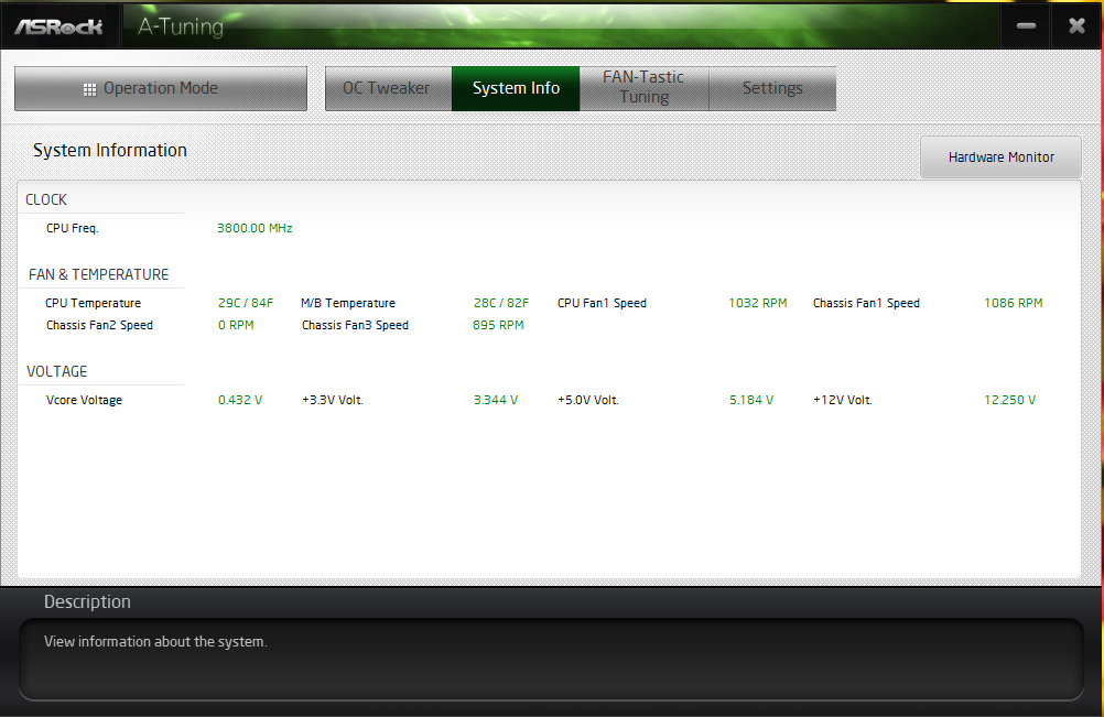

Guten Morgen, liebe CBler,
habe mich bereits damit abgefunden, dass mein Asrock B350 Pro4 anscheinend kein P-State Overclocking kann und die CPU nun dauerhaft auf 3,8 GHz taktet. Mir ist jedoch aufgefallen, dass die Spannung im IDLE trotzdem deutlich abfällt und auch der Stromverbrauch des Gesamtsystems (keine HDD aktiv, alle Lüfter aus) bei 33 Watt liegt. Das spricht für die Korrektheit der VCore-Anzeige.
Meine Frage nun: Wie sind bei diesen niedrigen Wertern (Strom und VCore) trotzdem 3,8 GHz möglich? Deaktiviert die CPU alle bis auf einen Kern?
Viele Grüße
Viele Grüße
Lies mal Werte mit hwinfo oder cpu-z aus und verrate uns welche Optionen du im Bios aktiviert und deaktiviert hast.
Das von dir genannte Board nutze ich auf Grund der günstigeren Asus Prime Alternative nicht, und bei dem ist mit beim OC kein Unterschied zu teuren X370 Board aufgefallen.
