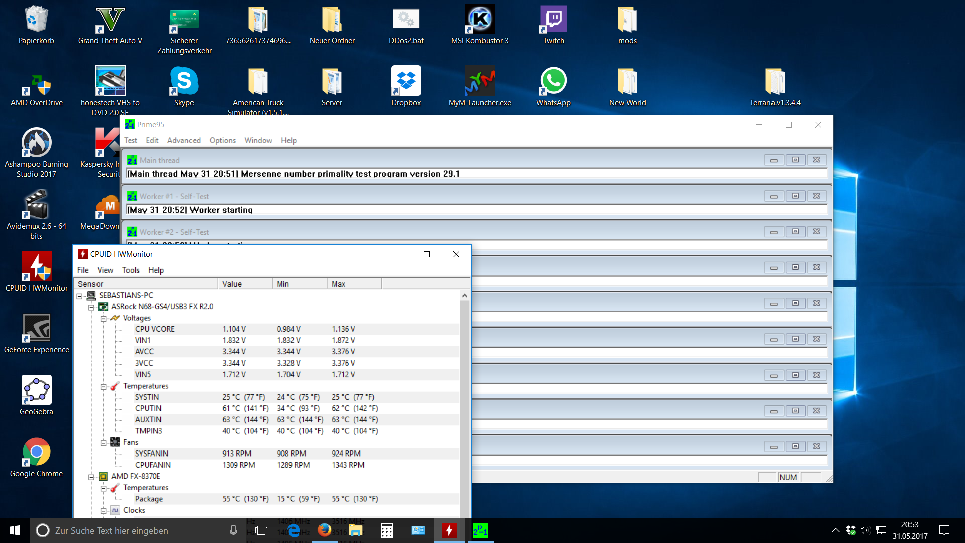

Zu 1. Es ist sehr schwierig, dir zu helfen... Du geizt mit Infos. Könntest du einen Screenshot von HWinfo64 liefern, auf dem alle Sensorwerte unter Last zu sehen sind? Wo wohnst du, dass du 15℃ Raumtemperatur hast?
Zu 2. Die Einheit der elektrischen Spannung ist V (Volt).
Ich wohne im Keller :D (Bin erst 13 Jahre)
Gerne, hier:
Sehr gut, orientiere dich am Wert "CPUTIN". Der Wert sollte 70℃ nicht erreichen. Ich würde eher 65℃ als Obergrenze anpeilen.
CPU VCore ist die Spannung. Du könntest den Wert noch mit CPUz bestätigen. Screenshot wäre da auch super. Mit 1.1V für 3.9 GHz hättest du ne sehr gute CPU erwischt.
Wenn dein PC nur im Keller benutzt wird sind die Werte in Ordnung.
Wenn du auch mal ne LAN Party oder nen Raum über der Erde besuchst, solltest du noch 5-10℃ "Puffer" einplanen.

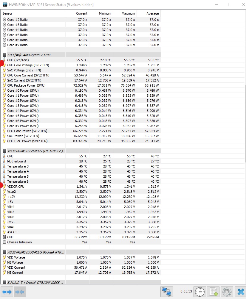

Beginnerfrage:
Ich bin dabei meinen Ryzen 1700 auf einem Prime B350 Pro zu übertakten.
Mittels Offset ist die Spannung auf 1,2875V bei LLC "Regular" im Bios gestellt
Beim Auslesen mittels HWiNFO der Real anliegenden Spannungen würde Ich gerne wissen ob meine Interpretation korrekt ist:
- VDDCR CPU stellt die von dem Mainboard dank LLC angelegte Spannung an
- CPU Core Voltage (SVI2 TFN) ist die vom CPU gemessene Spannung und beschreibt "die tatsächliche Spannung" am besten und wenn z.B. AMD Aussagen zur Spannung trifft, dann ist diese gemeint.
angehängt ein Screenshot von HWiNFO nach kurzer Lust (prime)
