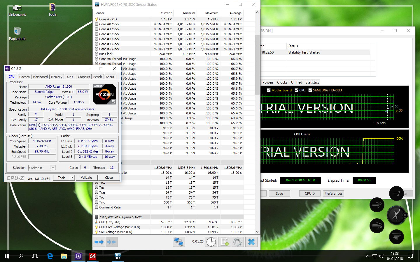

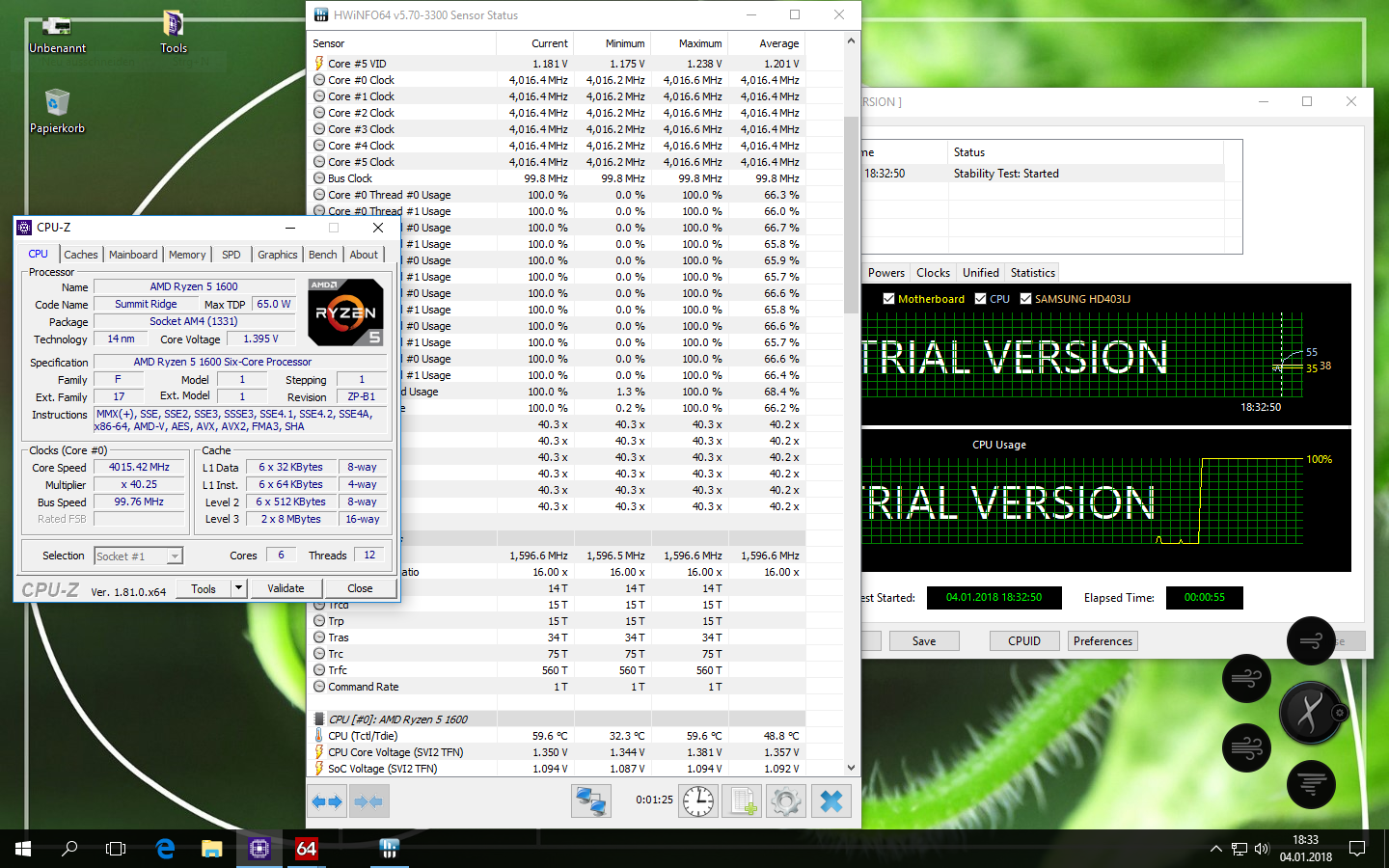

Servus ihr AMD Fans.
Ich hab mich auch mal ne Stunde gespielt:
CPU: Ryzen 5 1600 @ 4015MHz
Board: Asus Prime B350-Plus
Ram: CMK16GX4M2B3000C15 @ 3200MHz
Grafikkarte: ATI HD 4870 512MB
Lüfter: Stock AMD Wraith Spire
Gehäuse: Seitenwand offen.
Stabil ist das ganze noch nicht - unter Aida64 funktionierts. Cinebench crashed aber noch - vielleicht schaff ich nen Bench bei 4GHz+. Booten geht bis 4,075. Vielleicht sind aber auch Board/Netzteil nicht gut genug.
Schönen Abend!

Wenn sogar Cinebench crashed bist du noch Meilenweit entfernt von "stable".

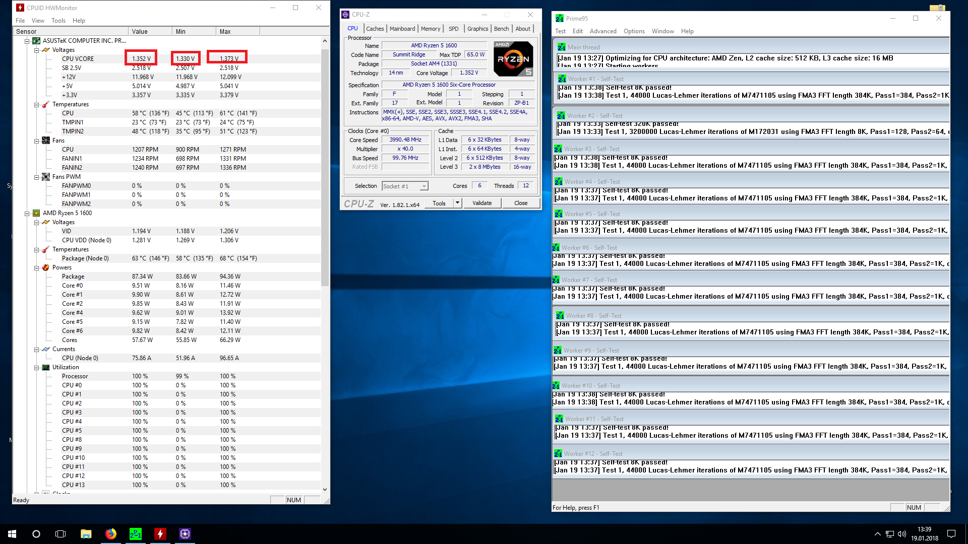

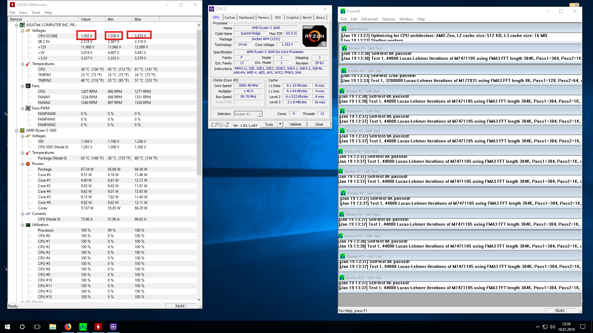

ich habe seit Dezember ein Ryzen System und möchte (für den Fall, dass ich mehr Leistung benötigen sollte) mal ausloten wie viel "OC-Reserven" mein R5 1600 besitzt
Kurz zu meinen UEFI Settings sowie der Hardware:
Multiplikator: 40
Target Frequency: 4000 MHz
VCore: Offset +0,0875
LoadLineCalibration: Regulär (Auto/Regulär/Medium/Hoch/Extreme stehen zur Auswahl)
(8h Primestable getestet)
CPU: AMD Ryzen 5 1600
Mainboard: Asus Prime B350-Plus (Bios Version 3401 vom 08.12.17)
RAM: 16 GB DDR4 G.Skill F4-3200C16D-16GVKB (2x 8 GB Sticks)
GPU: Zotac GTX 1070 Mini

So und jetzt zu meinem Problem:
Ich kann die Spannung nicht fix auf einen Wert einstellen. Laut UEFI beträgt die Default Vcore: 1,23750V. Addiert man meinen gewählten Offset-Wert von 0,08750 dazu, sollte man ja 1,325V erhalten. Die tatsächliche Vcore ist aber laut HW Monitor und CPU Z deutlich höher (1,35V-1,37V; das schwankt!). Mein erster Gedanke war, dass die LLC hier mitmischt. Aber laut handbuch entspricht der von mir gesetzte Wert "Regulär" einer LLC von 0%
Habt ihr eine Ahnung warum die reale Spannung um so viel mehr vom UEFI-Wert abweicht?
Multiplikator: 40
PSU: 630 Watt be quiet! Pure Power L8 CM Modular 80+ Bronze
Kühlung: Thermalright HR-02 Macho + 4x 120mm Gehäuselüfter
OS: Windows 10 64 bit Pro (1706)

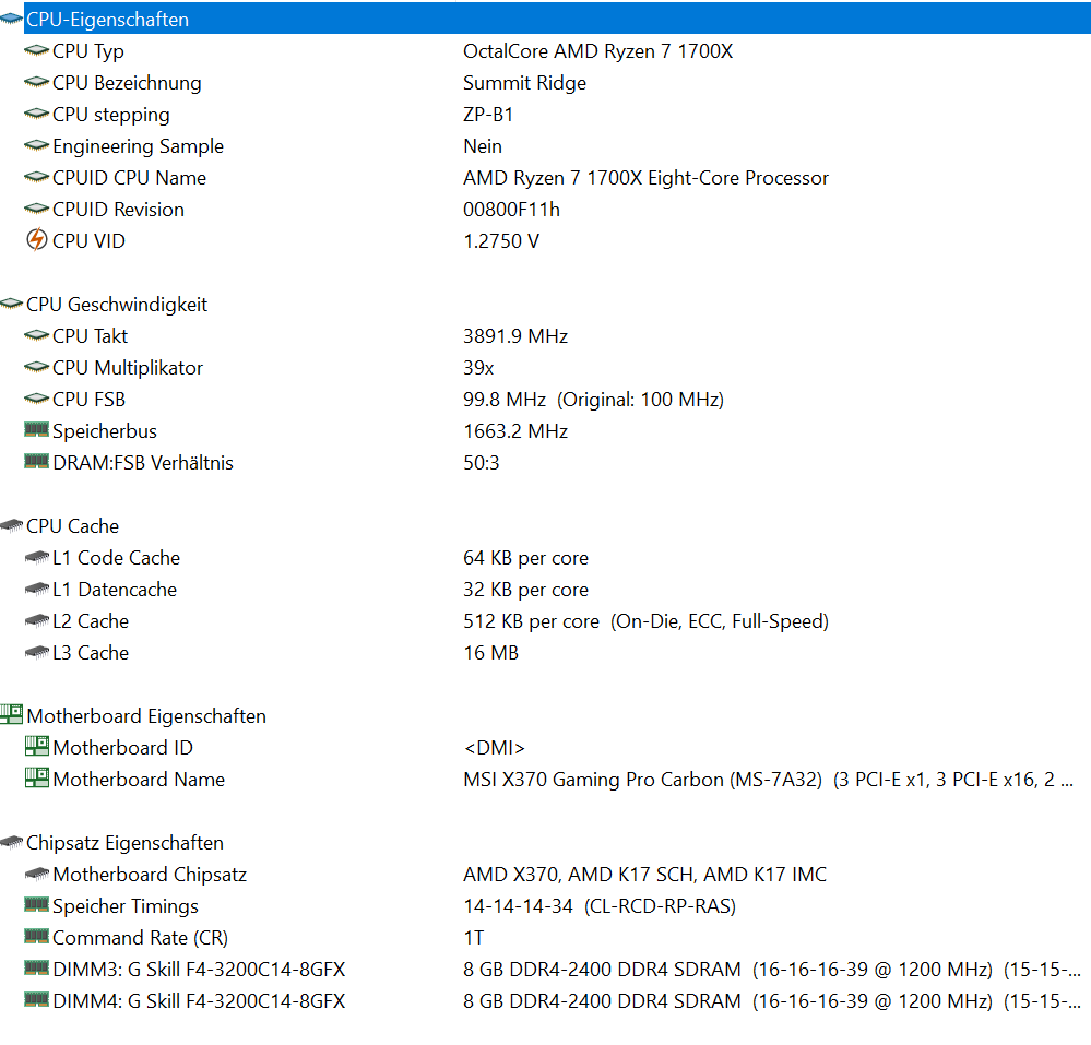

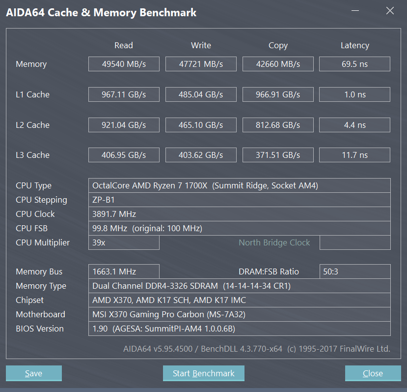

Moin Gemeinde,
ich habe da auch eine Frage.
Komponenten stehen in der Signatur.
Bin gerade dabei meine CPU auf 3,9Ghz laufen zu lassen.
Jedoch habe ich Probleme die vCore "stabil" zu bekommen.
Eingestellt ist Multi 39 und LLC auf Mode1.
RAM läuft auf A-XMP2 mit 3200 stabil.
vCore ist im BIOS auf 1.375 gestellt.
Starte ich jetzt unter Windows Prime95 und lass ihn laufen zeigen mit HWInfo und CPU-Z verschiedene Werte an.
HWInfo Core #x VID => 1.306V
HWInfo CPU Core Voltage (SVI2 TFN) => ~1.33V
CPU-Z Core Voltage => 1.408V
Welches ist denn nun richtig und warum hält er nirgens (Weil LLC Mode1) die 1.375?
Lediglich im Idle hält er bei HWInfo Core #x VID die 1.375V.
Bios ist das aktuelle 1.B0 drauf (aus dem De-MSI Forum).
Hat jemand eine Ahnung und kann mir vllt einen kleinen Tipp geben?
Vielen Dank
