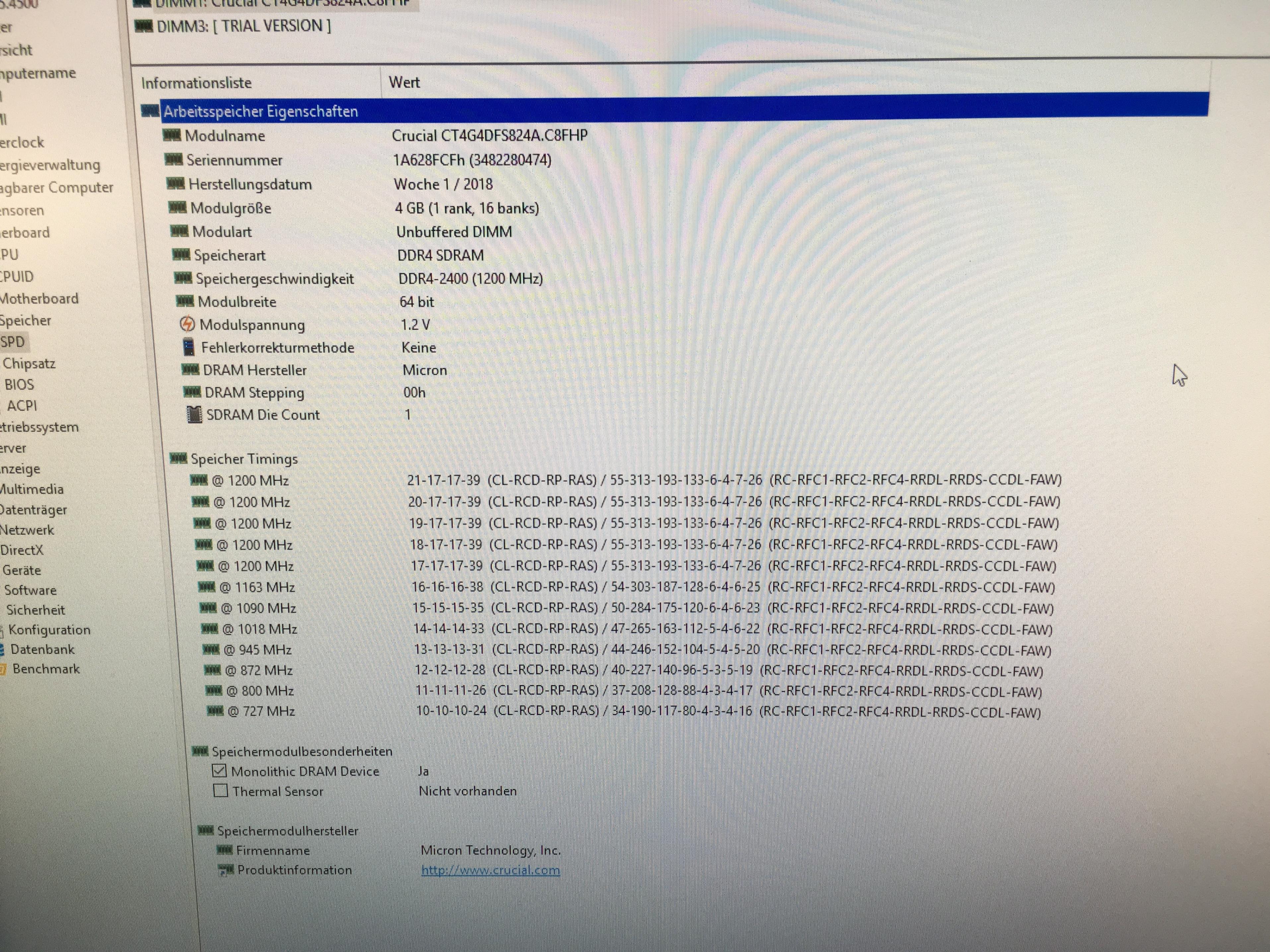

Schnelle Frage zu RAM-OC bei B350 mobo. Ich habe mir gerade R5 1600 und ASROCK AB350 Pro 4 zugelegt aber auf neuen RAM verzichtet wegen Preisen. Derzeit habe ich zwei Stück 4GB Crucial CT4G4DFS824A DDR4-2400 DIMM CL17 Single. Ich würde gerne versuchen 2600MHz rauszukitzeln. Ich würde die Spannung auf 1.35V erhöhen, aber welche Timings soll ich eingeben?
@4RN0: Spar dir das OC. Die Timings sind jetzt schon unterirdisch. Jedes zusätzliche MHz verpufft da total sinnlos, wenn du die Timings noch schlechter einstellst. Da bist am Ende langsamer unterwegs als jetzt schon. Hast damals einfach sehr billigen Speicher gekauft.
Wenn mehr Takt, dann nur bei den selben Timings. Ansonsten lass es bleiben
Aber mehr Takt bei gleichen Timings kann doch drin sein oder verstehe ich das falsch? Natürlich war der Speicher billig, war ja auch für nen H110-Officerechner.
Das war die Intention meines Posts: Versuch mit der Spannung und Takt hochzugehen. Wenns geht, freu dich. Wenn nicht, dann aber die Finger von den Timings lassen. Dann geht einfach nicht mehr (sinnvoll)
Ich wurde kurz nervös weil auf reddit wer meinte es könnte bei RAM-OC Fehler ohne Bluescreens geben, die das System langsam korrumpieren...
