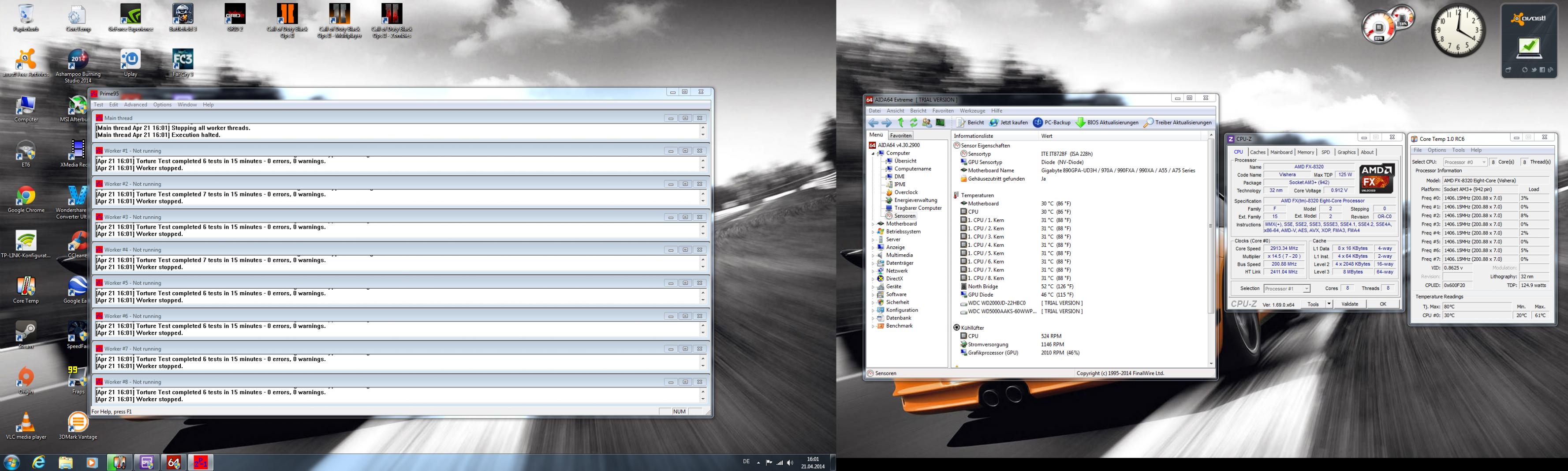

Habe ihn jetzt auf 3800 MHz... 30 min Prime95 laufen lassen. Temps nicht über 53 Grad.
Dann wird mir noch dies hier angezeigt:
[Mon Apr 21 12:24:09 2014]
FATAL ERROR: Final result was 00000000, expected: 627F3BEE.
Hardware failure detected, consult stress.txt file.
FATAL ERROR: Rounding was 0.5, expected less than 0.4
[Mon Apr 21 13:06:58 2014]
Self-test 512K passed!
Wenn ich das richtig verstehe ist alles ok, oder?

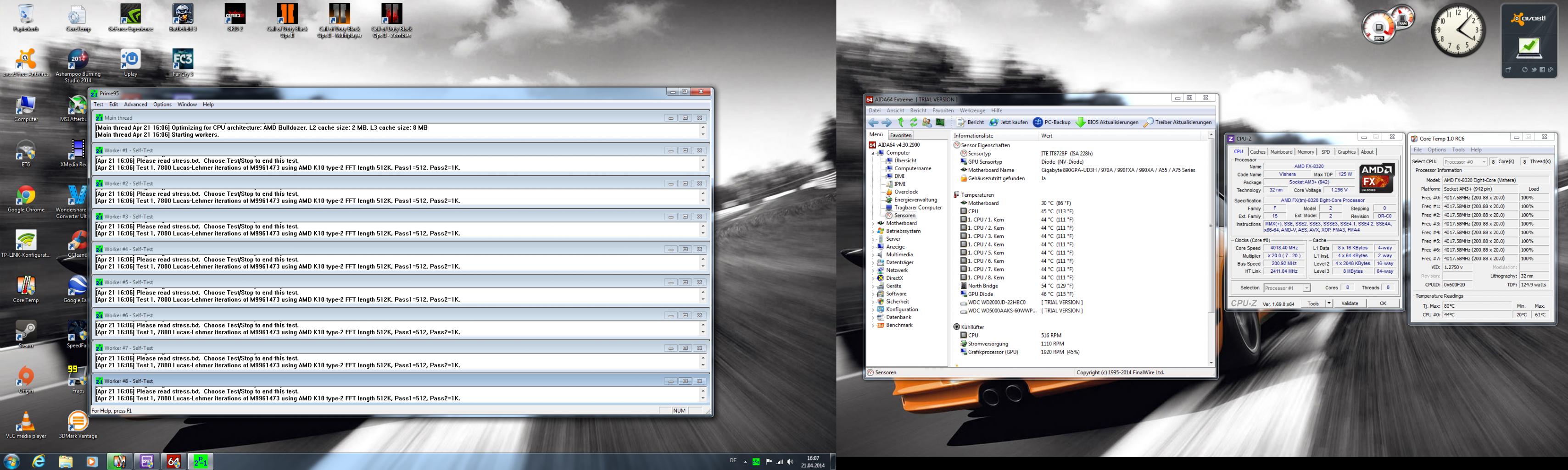

AW: [Sammelthread] AMD AM2(+)/AM3(+)/ FM1/FM2(+) übertakten - Beginnerfragen
Macht euch ruhig Lustig...
Aber mit eurer Hilfe (Vielen Dank erstmal dafür) habe ich jetzt erreicht was ich wollte.
Läuft jetzt bei 1,3V 4 GHz und max. 61 Grad (kurzfristig)
Hier noch ein Screenshot während des Tests
