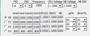

AW: [Sammelthread] AMD AM2/2+/AM3 übertakten - Beginnerfragen
Mohoin,
ich habe jetzt auch mal ein bisschen mit K10Stat rumgespielt um meinen Prozzi kühler, weniger "hungrig" und den Lüfter damit leiser zu machen.
Allerdings scheint mir Prime nicht unbedingt ein Garant für Stabilität zu sein, wie ich mit meinem Laptop feststellen musste. Ich wollte mal Fragen, ob wer Richtwerte für einen 955BE C3 hat und ob meine Werte unrealistisch für einen stabilen Betrieb sind. Siehe auch Anhang und Signatur.
MfG,
die Werte sind durchaus realistisch bei guter CPU/Board.
Ich habe aber schon gemerkt, dass Prime gerade bei Undervolting nicht sehr empfindlich ist.
Da sind richtige Anwendungen (welche die CPU auslasten) besser zum Prüfen der Stabilität.
