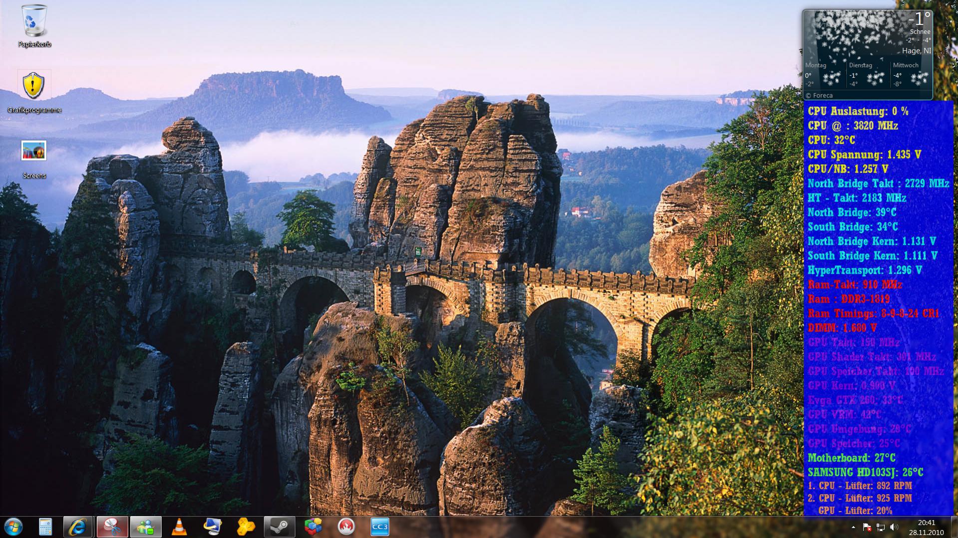

bei 3,8ghz habe ich diese spannungen am laufen und überall stabil und die temps sind im grünen breich finde ich;) load @ prime sind es bei 3,8ghz 1,38v.....im idle finde ich es bissl viel und darum muss ich mich nochmal mit k10stat beschäftigen..hat bis jetzt noch nicht geklappt ;)

Bei 3,8GHz muss ich die VCore auf 1,4375V anheben damit die 2,6GHz NB-Takt laufen. Finde die Spannung dann aber schon etwas zu hoch, naja mal schaun was draus wird.
So läuft es jetzt stabil. Würde dann mal versuchen ob es auch noch mit reduzierter Spannung so läuft.
