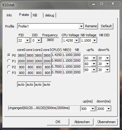

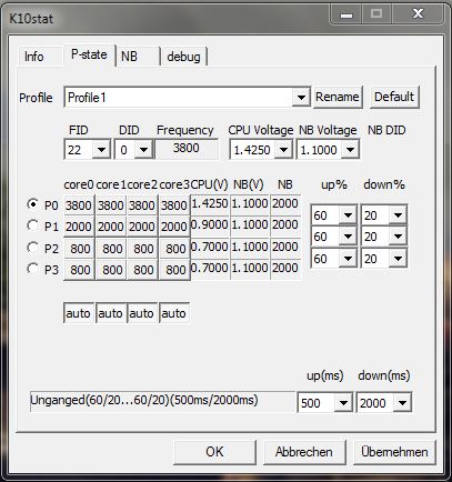

ich kann K10Stat empfehlen
Wieso?
Bei mir ist es folgendermaßen:
Mein X4 965 BE läuft im P0 Stat (höchste Leistung) mit 3,7GHz, dafür muss ich aber die Spannung um 0,05V anheben.
Natürlich geht das auch im BIOS, aber da kann man nur generell die Spannung anheben, nicht für die unterschiedlichen P States.
Also wenn ich im BIOS 0,05V mehr einstelle, dann liegt diese Mehrspannung schon beim P3 State an.
Weitere Vorteile:
- man kann die Spannung für jeden einzelnen P State anpassen (ich z.B. undervolte hier sogar)
- man kann K10Stat die Steuerung der P States überlassen, wenn man feiner unterscheiden möchte (bei wieviel % Last soll die nächste Taktstufe eingestellt werden)
- man kann die einzelnen Kerne "entknüpfen", so dass nur die im Belastungsfall hochgetaktet werden, welche auch tatsächlich belastet sind

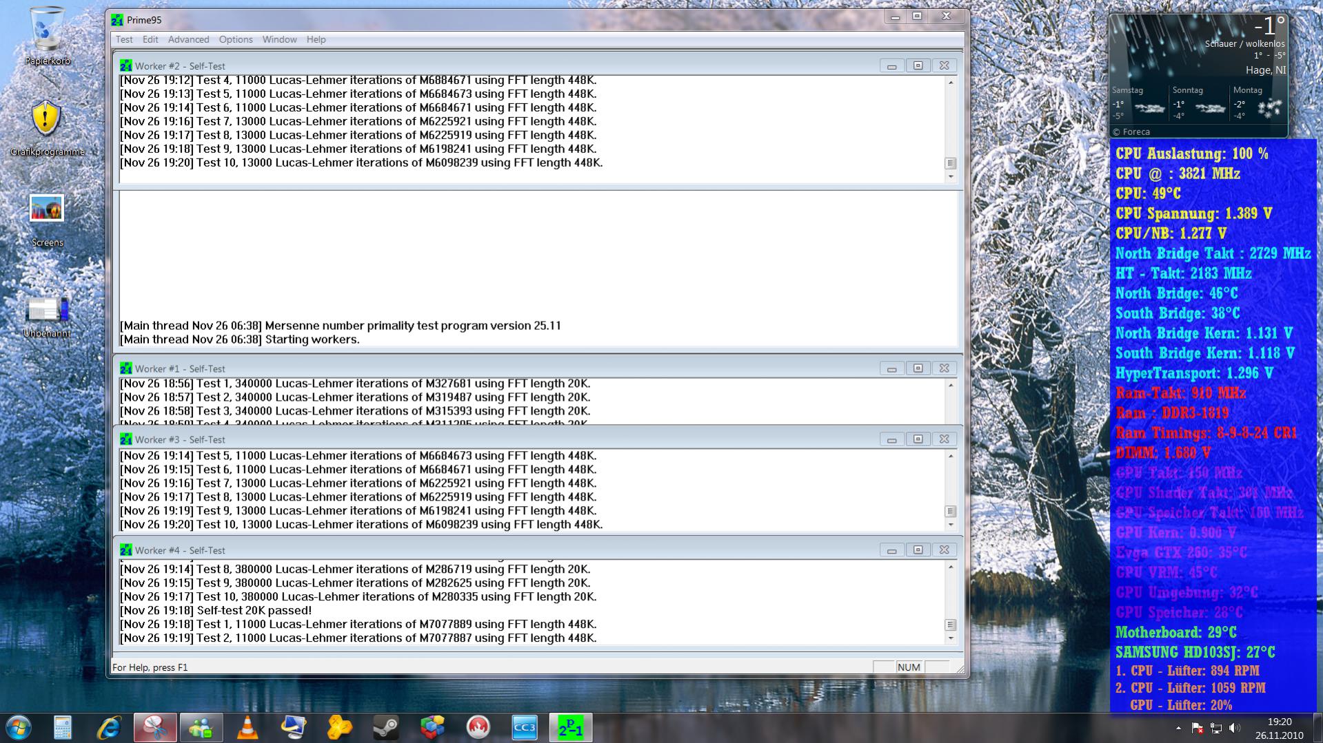

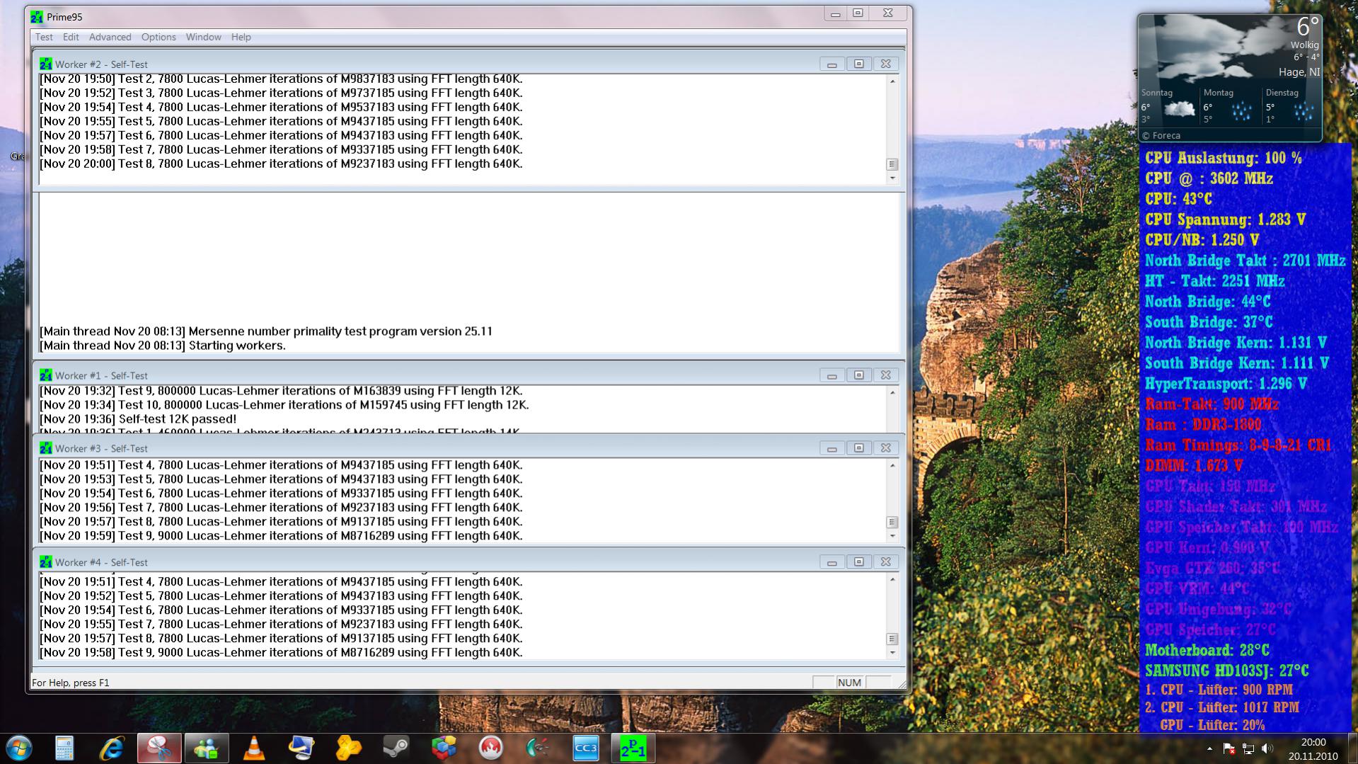

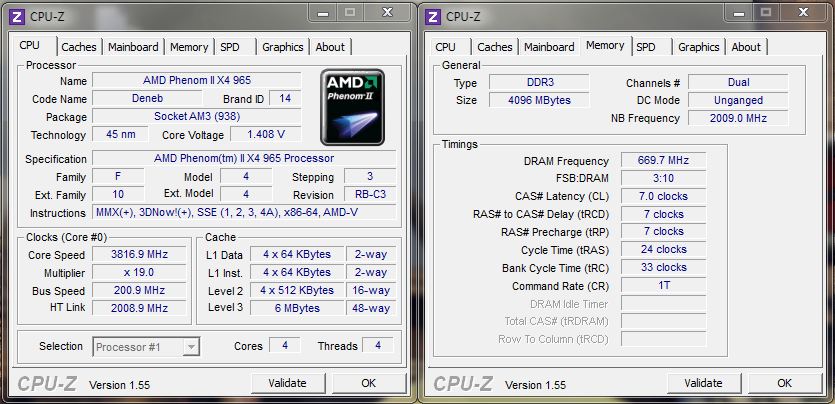

also die 1800mhz sind auch 10 stunden (12pass) memtest 410 über stick ohne errors und dann nochmal prime blend 12 stunden laufen lassen. auch in spielen und anwendungen keine probleme :D ich denke das ist stable ;)

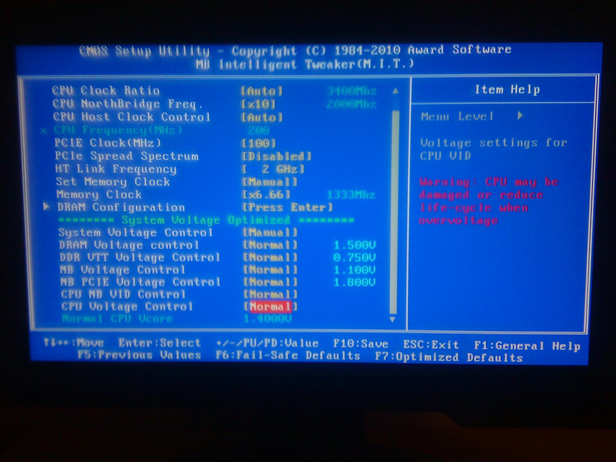

Also ich hab als erstes Multi auf x18 sprich 3,6GHz und Volt auf 1,3875 (sind immer 0,0125er Schritte) gestellt. Bei prime 95 nach 10 sec abgestürtzt.
Jetzt hab ich Volt auf 1,4250 gestellt und es läuft seit 15 Minuten. Ich lass es aber noch weiter laufen und teste morgen mal ob es auch bei 3D Anwendungen läuft.

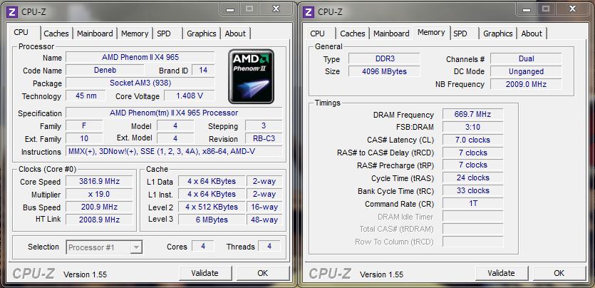

habe nun auch bei 3,8ghz die 1800mhz ( jetzt bisl mehr 1820)ram stable hinbekommen. musste aber im bios bei der ramspannung von 1,65v auf 1,66v gehen und statt 8-9-8-21-1t bei 3,6ghz musste ich nun auf 8-9-8-24-1t gehen aber das glaube ich ja nicht weiter schlimm ;)

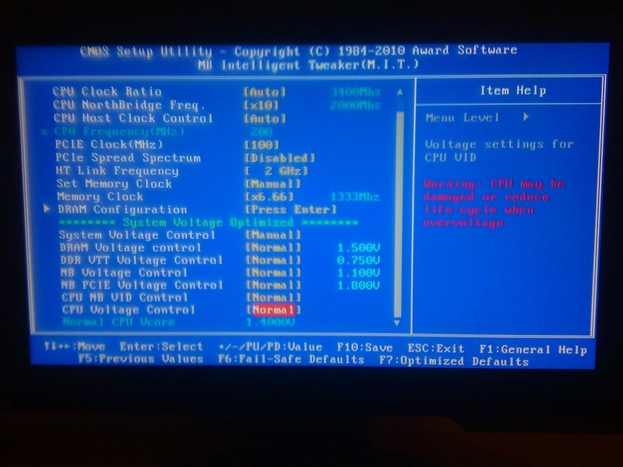

Hi, hätte ein paar fragen zum OC meine Northbridge. Bisher hatte ich diese bei 2,2GHz, mit 2,4GHz wollt der Rechner nicht mehr starten:(
Welchen Wert muss ich im Bios ändern damit die NB mehr Spannung bekommt?

Hi, ich habe ein Asus Crosshair IV und einen X4 955 C2. Nun will ich meine CPU auf 3,6GHz bringen (möglichst mit Standardspannung).
Wenn ich den Multi auf 18x stelle und die CPU Spannung auf auto lasse, wird sie unnötig auf 1,4V erhöht. Da ich aber CnQ verwenden will, kann ich keine manuelle Spannung einstellen, sondern muss Offset verwenden.
Dort gibt es die Auswahl, die Spannung in Intervallen positiv oder negativ zu erhöhen. Wenn ich allerdings ein Intervall positiv erhöhe, dann habe ich unter Last 1.36V. Wenn ich ein Intervall negativ einstelle, dann zeigt das BIOS mir eine Spannung von 1,33V (die will ich haben!) an. Wenn ich jetzt allerdings Prime95 mache, sinkt die Spannung auf 1,28V ab und es gibt einen Bluescreen.
Was kann ich jetzt machen, damit die Spannung nicht so stark absinkt, sonder bei 1,33V unter Last bleibt?
@dB-Freak
Ändern musst Du es nur, wenn Du die interne Northbridge mit Taktraten betreiben möchtest, die außerhalb der Spezifikation liegen und zusätzlich Dein System nachgewiesenermaßen instabil wird/ist.
Bei Gigabyte ist es die "CPU Northbridge VID Control", die Du verändern musst.
Die maximale Obergrenze ist laut AMD 1,3 V für den internen Speicherkontroller und auch das nur mit einer leistungsfähigen Luftkühlung (natürlich außerhalb der Gewährleistung).
Meine läuft inzwischen mit 1,275 Vcpu-nb stabil auf 2664 Mhz [@Prolimatech Megahelms].
