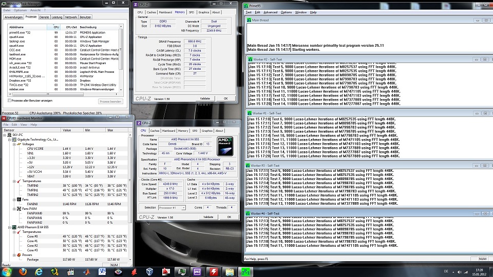

Da mein Link zum Bild nicht mehr existiert, hier nochmal die Bilder!
Verwendet wird der Kühler HR-02 Macho.

Hier schon mal mein erster halbstündiger prime run FX-6100BE auf ASUS M5A99X Evo, 4,1 GHz mit 1,28 Volt.
Und hier 2 Std. run FX-6100BE auf ASUS Sabertooth990FX, 4,4 GHz mit 1,40 Volt.

hier nun der lang erarbeitete 2 Std. prime run mit 4,5 Ghz bei 1,45 V. Ich denke es ist alles komplett auf dem screen, mit extra CPU-Z Validierung.
AMD Zambezi X6 FX-6100BE @ Luftkühlung Noctua NH D-14 (Nur mittlerer 140er Lüfter) / ASUS Sabertooth990FX EFI 0901
4515 MHz | 1,450 V | 2408 MHz | 1,125 V | 802 MHz | 1,450 V | DDR3 | FA 1140BPM | 54°C | 33°C | mit HS | 2,0 h | Seven 64 | AM3+ | bytefuzzy | Link
