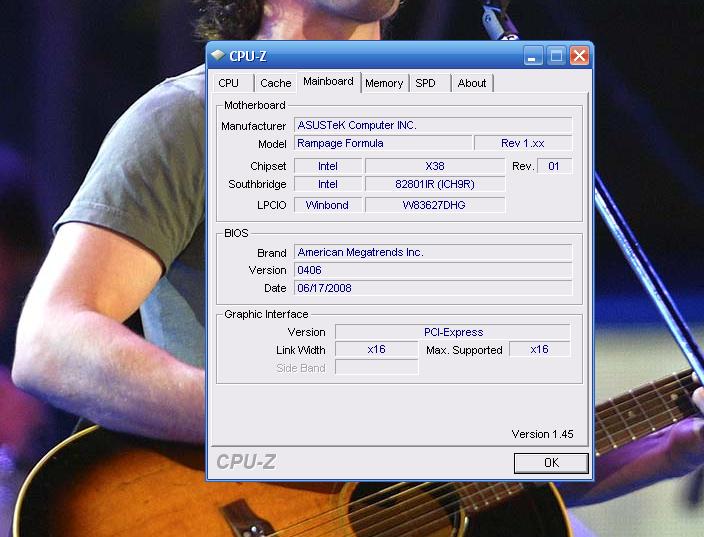

Hier der dazugehörige CPU-Z-Screen. ;)
Ich habe das BIOS hier absichtlich nicht erwähnt, da im Luxx eigentlich alle damit Probleme haben/hatten.
Also in dem Thread hatte noch keiner Probleme - ich übrigens auch nicht - aber ich werde ja sehen.
Wie gesagt, mit dem 0406 habe ich meinen neuen persönlichen Rekord aufgestellt: Link zm CPU-Z-Valid!
