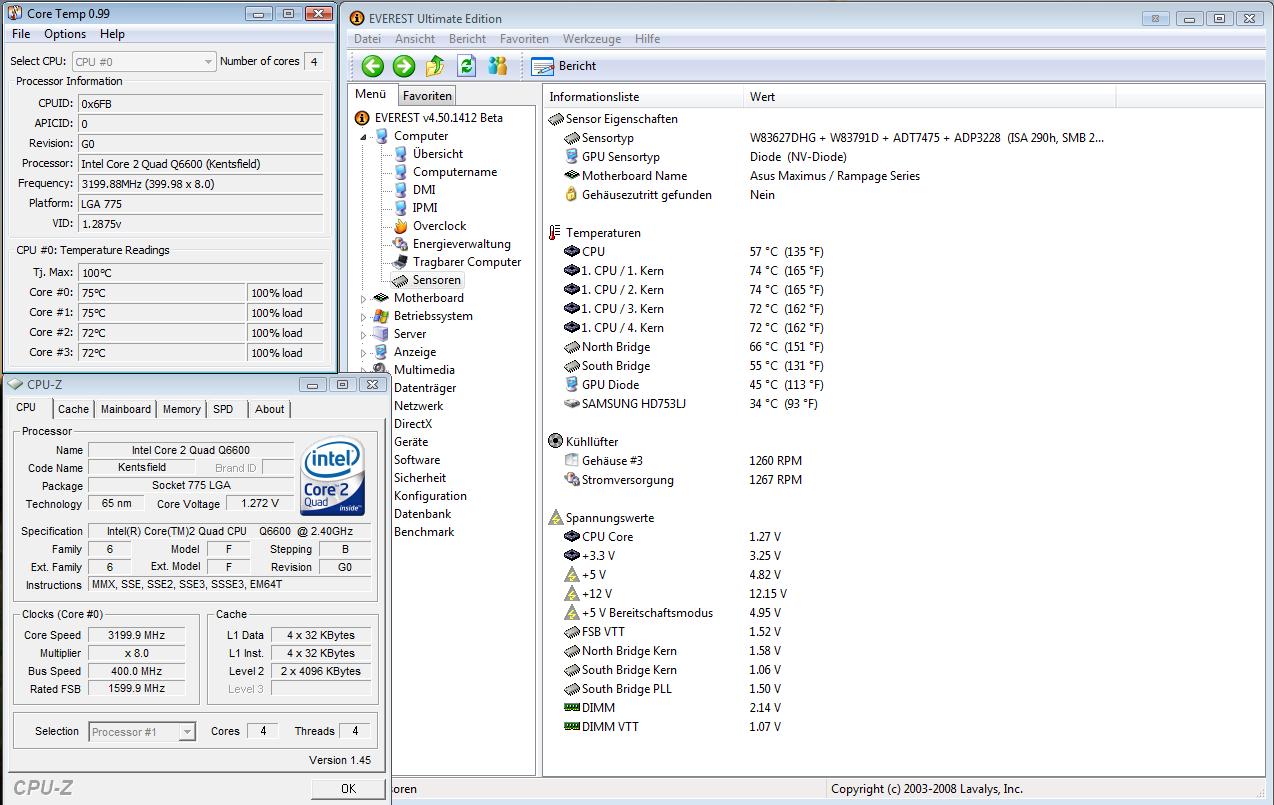

Also ich hab jetzt mal Prime mal ca 24 Stunden an gehabt, die Temps sieht man im Anhang.
Sind die so ok?
Wie lass ich denn Prime 95 im Small FFT Test laufen?

@bartsch1986
Beim starten von Prime kommt immer die Auswahl von 4 Tests und einer davon ist Small FFT Test.
Die Temps sind schon im Grenzbereich für den Dauerbetrieb.
Daher stellt sich bei dir die Frage, ob du die 3.2 GHz wirklich benötigts und diese Temps in Kauf nimmst,
oder ob du den Takt und die VCore verringerst. Und eben später dann wieder erhöhst, falls du sie wirklich braucht. Aber das musst du selbst entscheiden.
Hängt natürlich auch davon ab, wie lange du vorhast den Q6600 zu behalten.

Soll ich jetzt mal mit dem Test durchlaufen lasse, was ist da der Unterschied?
Werden da die Kerne eher ausgelastet?
Wollte jetzt so beim Q6600 erstmal bleibe für mindestens 2 Jahre, VCore geht nicht mehr niedriger kommt nach der zeit nen Blue:(

soo hab jetzt "nur" 3 GHz eingestellt und nen 1,176 VCore, unter last ist die CPU jetzt ca 51-53 Grad warm und nen Kern bei so 60-65 Grad, müsste somit passen :)
@bartsch1986
Die sind jetzt wieder sicher im grünen Bereich.
Könntest aber natürlich noch versuchen, wie es mit 3.1 GHz aussieht.
Außer du benötigst die Leistung sowieso nicht wirklich, denn dann sind 3 GHz und kühler Temps natürlich besser.
Erstmal nicht, nur beim game The Witcher wurde es etwas eng mit normalen 2,4GHz da gings eindeutig mit 3,2 GHz besser, hatte stat 20FPS so um die 35:)
Ich werde aber noch nachschauen was bei normalem Takt möglich ist beim VCore:):D
