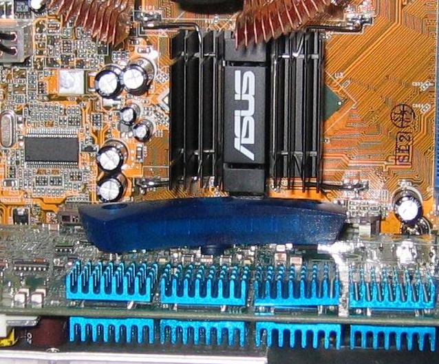

ich möchte mir gerne auch das Asus P4P800 holen, nur gibt es da ein kleines Problem, da der AGP Port ja weiter nach oben verlegt wurde, gibt es jetzt weniger Platz zwischen dem Port und dem Northbridge Kühlkörper.
Ich möchte allerdings eine Radeon 9800 Pro haben mit einem Arctic Cooling VGA Silencer [ Arctic Cooling VGA Silencer @ Radeon 9800 Pro ] habe ich da genug Platz ?
Hat jemand evtl diese Kombination ??
jep :) , klappt problemlos ;)
Edit: Ach sick, ich hab ja die Rev. 2.00 und dort ist der Northbridgekühler auch nicht quer montiert. Falls du die Rev. 2.00 bekommst sollte alles klappen
Hier mal ein Pic wie der Northbridgekühler der Rev. 2.00 aussieht ;)

Thx,
super Service von Dir.
Bei Alternate scheinen die die Rev 2.0 zu haben.
Link
Bekomme ich die Rev 2.0 evtl noch irgendwo anders billiger ?
COOL, dann ist ja mein Tag doch noch gerettet :-)
