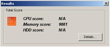

dein mem.score übrigens ein tippfehler 8021 muß es doch heißen bei den einstellungen?
kein tippfehler,nach 3 durchläufen immer wieder bei 9000 pkt. -->siehe anhang
